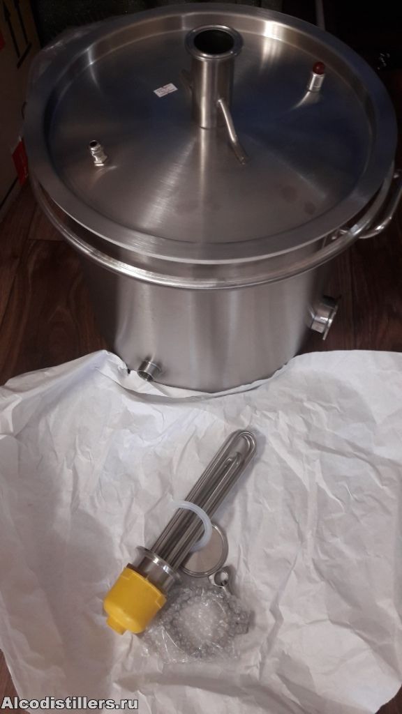

Еще одна убитая жаба :) теперь и заторами можно заняться :)

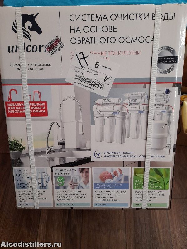

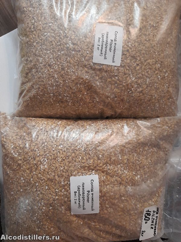

Ну вот, не прошло и года :) Появился в городе еще один самогонный магазин, закупился там солодом неизвестного происхождения :) Попробую снова затор сделать, ранее не получалось, скорее всего, из за обилия железа в водопроводной воде. По такому случаю пришлось купить осмос, надеюсь теперь все получится!

Re: Разрешите представиться!
Denis.Malmalaev ©:
А почему ранее не получалось?
Вернее что именно не получалось? :)
У меня в кране железа вроде немного, а вот накипь была шумашедшая..
На заторы не влияло, но после установки осмоса все заторы и проч. на осмосе.
50
А вот накипь -это кальций и для заторов вроде как хорошо  :)

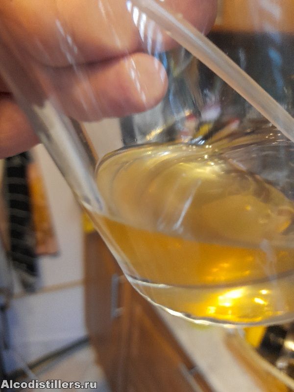

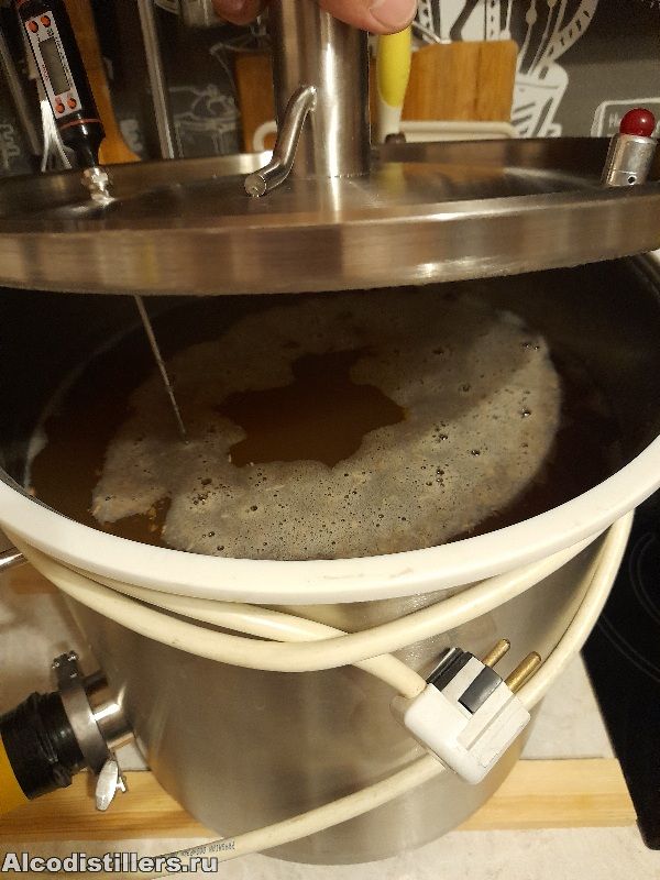

Ну я решил списать все на воду :) Да и условий особо не было для занятий  зерном... Сейчас 4 кг. Ячменя осахарил, до 75 нагрел и оставил до утра остывать, на этот раз сахар совсем не буду добавлять,  вот и посмотрим в воде ли было дело :)
Йодная проба в норме, как остынет брикс измерю и дрожжей закину...

В таком баке, да чтоб и не получилось.. :)

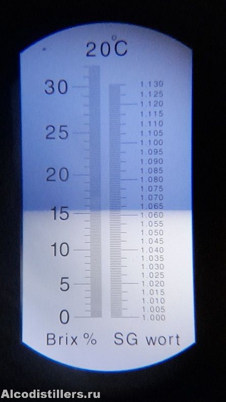

Иван, 62-63 час, потом проба, потом 75 и остывать
Дрожжей закинул около столовой ложки, через минуту началось бурление гидрозатвора, думаю, я на правильном пути:)
15 брикс перед внесением дрожжей, сейчас точно все получится:)
Denis.Malmalaev,  ага, нормально все  *OK*   Дня два-три и сбродит, тут  если что проверься.

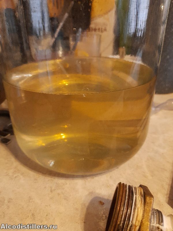

Что то пошло не так... может рано перегонять начал, хотя гидрозатвор молчал сутки. Получилось 1850 мл. 40° с 4х кг солода, 180 мл/кг, маловато...
Еще трубы покрылись интересным налётом, при промывке, на поверхности воды была золотая плёнка, с мылом ванну оттер :) Гнал на галогеновой печке как есть, т.е. вместе с дробиной, насчёт пригара еще не знаю, но сырец желтоватый, может потому что брызгоунос по началу был...

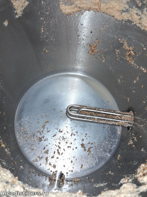

58 (2020-10-08 08:27:04 отредактировано )
Нет, ничего не пригорело, это уже радует:)
Danil, эт и не индукционка и не классическая, спираль греется под стеклом, ик излучением греет, насколько я понимаю...
    size: 141.49Кб type: jpg
    size: 205.68Кб type: jpg
