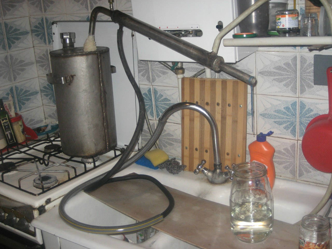

Ну наконец-то настали праздники и появилось возможность прогнать вино на чачу. На фото прошлогоднее, я в ВК в группу кидал.
Гоню второй раз. Делаю из Лидии (сорт винограда поршивенький на вино ИМХО, слизи жуть, но другого не имеем). В том году сделал вино, а мезгу потом поставил бродить на вторичное вино. В пластиковую флягу 30 л выжимки + 5 кг сахара и долил оставшееся водой. Из этого был выход с двойной перегонкой 3 л 80 об спирта. Дрожжи остались дикие на мезге, их хватило для брожения. Про вино скажу что получился ядерный сухач, часть выпил, часть осталось.

Про такое подключение охлаждения, как на фото, тоже в интернетах прочитали? Вроде бы это прописная истина - в противоток пару охлаждение подключать...

Да про охлаждение то же заметил. =) Видать вы плохо интернет пересмотрели. Предлагаю ещё раз посмотреть внимательно.

С подключением выяснил уже, в этом году подключал наоборот. Облагородить это как минимум сразу не пить.
