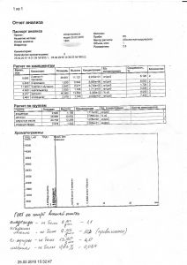

По окончанию отбора все подголовники и предхвосты(да и чего греха таить –хвосты) были слиты в одну емкость, Хвосты наверняка прорывались и первый час отбора, так как он был изрядно завешен.На мой нос, свежий дистиллят получился немного резковат(запах спирта), но нотки винограда все же прослеживались, послевкусие с совсем легкой горчинкой (присутствие хвостов), Все было доведено до 50% содержания спирта, обычной сырой водой из трех ступенчатого фильтра, без замера ppm (TDS-метр в пути) и отправлено на дубовые палочки. Через неделю появилась оказия, отправить свежий дистиллят на хроматограф  в СПб. Анализы в студию, как у нас тут говорят:
По результатам анализа сложилось двоякое впечатление, Явное превышение сивушных масел, но как ни странно они(масла) не испортили напиток, уже через три недели незначительная горечь присутствующая в начале исчезла, появились нотки благородного напитка. Больше боялся за головы, но они как видим в норме.
Вот такой эксперимент, можно сказать, что поиздевался над РК, но  на мой взгляд она отработала на все сто процентов. Хотелось очень услышать Ваше мнение по результатам анализов.

Ivanov & Co, подголовников можно было брать больше, а по хвостам наоборот поужаться. Причина проскока хвостов в :

Немного поубавить отбор, и все бы уложилось.

Николаич, все правильно, все верно, но цель была в другом, на превышение шел сознательно, посмотреть так сказать, на что способна колонна и что получится в итоги. Тебе отдельная благодарность, за столь стабильную и живучею, при экстремальных режимах РК.

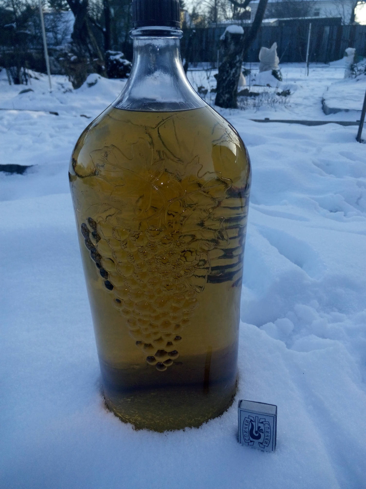

Короче и не знаю, что говорить, осенью перегнал виноград. С ноября залил в бочку. Сегодня решил, что хватит, новый урожай дистиллятов фруктовых подходит.
Короче не получилось у меня чачи. Крепкий напиток, скорее коньяк. Бочку только открыл, нужно чтобы еще с кислородом подружилась слегка)))  и до рабочего процента ас довести нужно.
Окончательные впечатления отпишу позже.
727
al, а чего говорить-то?  Оставить минимум половину, а в этом году использовать другой сорт винограда, потом закупажить как понравится. Можно даже в свежий спирт старого прилить и поставить в бочке.  Бренди он и в Москве бренди.  А сравнивать с чачей, что удалось испробовать в горах, или той же кизляркой, наверное не стоит... там в основном вонючки сомнительные.
728
Наверно если чачу нужно, то дуб лишнее звено. Все таки лучше в чистом виде, больше похоже именно на чачу. Хотя наша чача, на мой взгляд, лучше чем с вонючками, как Иван заметил.
Я в молодости, еще в СССР, бывал в Грузии. Пивал там чачу разную. До сих пор неприятные воспоминания.
729
Я не жалею. Бочонок хороший попался. Аромат отличный получился. Все, кто попробовал удивились, что кроме бочонка ничего не добавлялось. На вкус сладковатый, с явным ванильно-карамельным ароматом. Сноха сказала, что ей еще и чернослив во вкусе идет.
Так , коньяк получился с тонким ароматом)))
