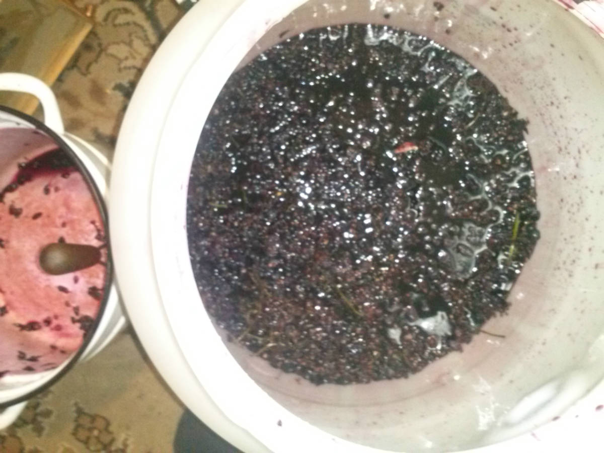

Здравия Всем!наконец и я дождался виноград
10кг раздавил добавил 19л воды 5л сиропа 2л старта.
плотность по бриксу получилась 18.4%.жду начала процесса.

294 (2015-09-13 23:10:48 отредактировано geha69)
я замутил с изабелы сок 25 по бриксу .все мое сусло завелось мезга поднялась.
