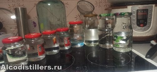

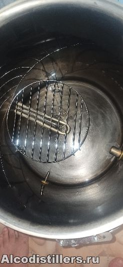

Приветствую всех! Вот и я выгнал своё подобие чачи. Стояла больше месяца, побоялся держать дальше. Корзину из нерж.сетки не успел сделать и решил взять нейл. мешок, подставку для гриля от микроволновки. Протянул горловину мешка через отвод как бы отжимая и завязал. В процесе перегонки мешок всё таки перевернулся и всплыл перекрывая выход, хорошо когда есть диоптр. На глазах лежал кусочек нерж.электрода и пришла мысль согнуть его чтобы он плотно залез в горловину. В общем на все это ушло минуты 3ри и продолжил перегонку. Надо было кинуть в мешек царгу 20см может быть и не всплыл. Отбирать начал дробя по банкам и после 95° в кубе уже в общую. Из 7кг винограда(тайфи) и 4,5кг сахара получилось 6,5л.сс-44%, пригара не было и удобно потом просто вытряхнул мешок и всё. Вот такой мой первый опыт. Баночки перенюхал и больше понравилась 7 я что перед 95° в кубе, во вкусе виноградное что-то есть и толи вяжет или перчит. При какой температуре примерно отходит сердце? Особого винограда не чувствую в сс но и не вонюч. Стоит ещё 8кг тайфи с 5кг сахара с 22.11. еще дображивает, перегоню смешаю. Еще стоит на выжимках изабелла, молдова где-то 4кг+ 3,5кг сахара. Вот тут ароматы прям выперают, думаю может еще сахарку сыпануть? Шапка устойчивая, сбиваю каждый день. Ставил все на дикарях. И стоит ли потом весь СС замиксовать?
Заканчивайте вы с этими мешками....опасно... Или хотя бы галыш какой в него класть.
Я считаю пароген нужен,мне хватило одного раза п....ся,сделал и всё осталось как в кошмарном сновидении.
пароген
Да вариантов полно: пароген, ПВК, фальшдно, индукционка, газ
индукционка
Индукционка есть 2,1кВт, надо попробовать. Как тэн воткнул закинул еë в дальний угол.
