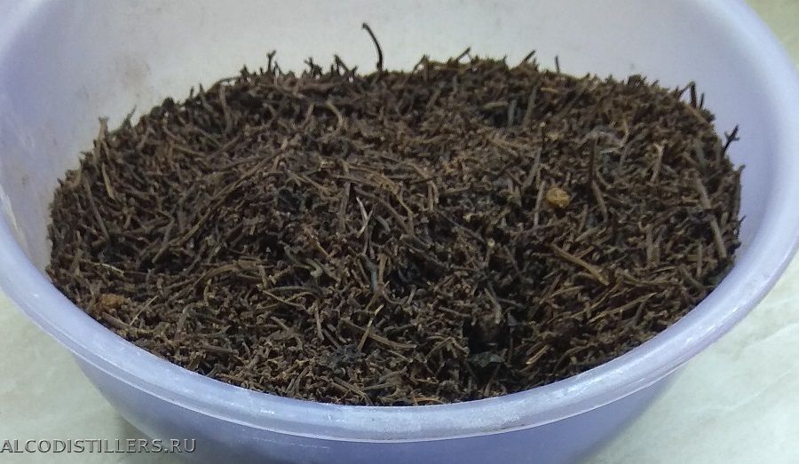

Кстати, привёз сегодня это... которое больше месяца на даче, на сетке лежало... сохло и кисло. Его точно нужно добавлять?
Сбраживал без гребней (отбросил после 3-х дней). Часть шкурок по совету Ивана высушил. Осталось всего 30 литров не перегнанной на СС браги. Имеется - высушенные "шкурки" (высохли качественно, почти ничего не весят, пахнут кисло ).
И отдельно высушенные гребни для лечебной настойки.
Вопрос - сколько и чего добавить в последний перегон, чтобы не переборщить? Всего 120 литров было.
пахнут кисло
Самое оно.. кисло и надо. Если получится, еще и в марлю подвесь вверху куба, чтобы эфиры сразу в сырец вылетели...
Ты решил конкурировать с китаем судя по объемам?
5% головы, остальное в кучу. Может эфиров маловато набродило, две недели брага стояла потом перегон.
Лучше стоять месяц... в этой теме много обсуждали.
