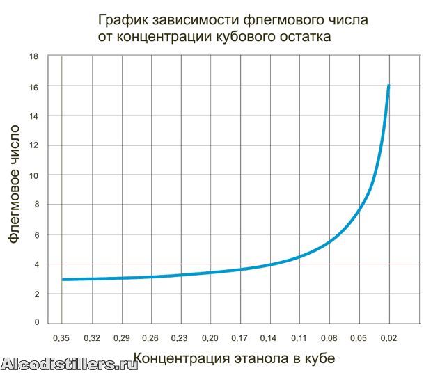

А вот такие картинки со спиртосодержащих ресурсов имеют право на жизнь?

elektrik, мне не совсем понятен этот график, а именно шкала концентрации этанола в кубе. Что за значения? Проценты? И почему при уменьшении концентрации ФЧ увеличивается? Это не верно.

При уменьшении концентрации, т.е. при подходе хвостов, уменьшают отбор, а значит увеличивается флегмовое число. Я так понял это график.
В начале ФЧ=3, значит отбираем 25%. Это минимальное ФЧ для отбора спирта при ректификации этанола.

Всё верно. Только я вопрос понял чуть иначе... Меняется ли ФЧ от содержания АС, если мы ни чего не трогаем?
В остальном да, алгоритм верный. Что бы не пустить хвосты в отбор, увеличиваем ФЧ, тем самым увеличиваем разделение колонны.
График особый пользы не несёт, поскольку, я думаю, мало кто высчитывает реальное ФЧ на работающей колонне. Проще ориентироваться на температуры в верху и 2/3 колонны.
elektrik ©:
Это справедливо для бинарной смеси. Для нас такое ФЧ не возможно.

Ну, допустим, вбить этот график в алгоритм управления перистальтическим насосом отбора. Другой вопрос, на основании чего получен этот график. И подходит ли для любой РК или нуждается в модификации под конкретные параметры. ФЧ=3 в начале - это универсально, ФЧ>20 в конце тоже не вызывает сомнений. А вот середина графика - темный лес.

Maxus, ты, как и st, опять переводите на регулировку автоматики температурой. Если отбор можно будет изменять по заданному графику ФЧ=f(С% об.), то датчики температуры будут не нужны. Много теории по этой теме я не нашел, возможно, график выведен эмпирически. Но попробую проверить его в ручном режиме. И как раз залёты по температуре при их наличии будут показывать несовершенство графика. Повторюсь, я выложил его с первого попавшегося ресурса.
Это очень правильный вопрос и да, всё же нуждается в модификаций. Просто потому, что исходный материал и желаемый результат может быть разным.
Соглашусь. Но при условии, что входные параметры будут неизменны и весь процесс отработан. Вся проблема в том, что шаг в лево, шаг в право и результат будет иным.
elektrik ©:
Есть у меня подозрения, что выведен он из программы PlateCalc, а она считает по бинарной смеси, спирт/вода. Нам это не подходит.

elektrik ©:
Если говорить об отжиме спирта из хвостов - имеет. С одной поправкой... с графика нужно убрать сетку и все цифры, так как каждый раз будет индивидуален. То есть кривая зависимости будет, но все остальное есть теоретическая фантазия автора рисунка или конкретное отображение его личного одноразового эксперимента.  Вот если сделать 100 ректификаций на конкретном оборудовании с конкретным сырьем, то какие-то средние значения точно можно вывести эмпирически, опять же.. только средние значения как с головами и хвостами...
