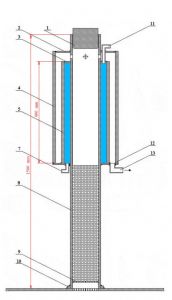

Здравствуйте,
Почитав форум, понял что нормальную ректификационную колонну самостоятельно мне в гараже не собрать :(
Стал искать чертежи простой бражной колонны.
Нашел такую простую конструкцию. Ее наверно смогу собрать и в гараже, и с моими кривыми руками! :)
Вопрос: стоит ли собирать такую, или искать другую простую конструкцию?
Какие могут быть проблемы в работе???
Материал нержавейка, царга D42мм (8), внешний кожух D60мм (4). Охладитель думаю D52 или D50 (5)...
Нагрев планируется на электроплитке мощностью 2kW.
Регуляторов мощности два. Один по температуре, биметаллический, встроенный в плитку. Другой по мощности - фазовый.
Также планирую использовать два термометра. Один наверху в силиконовой пробке(1), обычный, китайский. Второй электронный, в середине царги( или лучше выше?).
В куб термометр наверно не нужен? Или все же поставить и в куб?
Еще имеется терморегулятор(PID) на ардуино, но не могу придумать, как его прикрутить к бражной колонне? Пробовал поставить на нагрев (датчик в середину царги) и просто вручную увеличивать температуру по 0,1C ...
Обозначение деталей на схеме:
1. - силиконовая пробка
2. - верхняя крышка кожуха
3. - верхняя крышка дефлегматора
4. - труба внешняя
5. - труба дефлегматора
7. - трубка отвода теплой воды
8. - труба царги
9. - защитная решетка для насадки
10. - крепление царги к крышке
11. - трубка подачи воды
12. - нижняя крышка кожуха
13. - трубка отвода спирта

Aman, если вы соберёте бк по вашей конструкции, при запуске колонны у вас появляться вопросы типа "почему колонну невозможно стабилизировать". И вам придеться более внимательно изучать форум. И скорее всего вы сможете собрать бк по правильной схеме. Но за это придеться заплатить потраченным материалом, потраченными деньгами, и потраченным временем.
Re: Простая бражная колонна
Дмитрий Васильев ©:
То есть вы считаете, что по такой схеме колонна выйдет нестабильной?
Почему? Вроде на первый взгляд особых проблемных мест не видно...

Aman, может расшифруешь, что цифры на рисунке означают?
Aman ©:
тогда делай и делись результатами, в этой теме: Химические анализы дистиллятов, спирта и других напитков
Alessandro ©:
Какие цифры? Размеры или номера деталей?

Конкретно в схеме, где паровой отбор и где холодильник?
Паровой отбор - 4 отверстия вверху колонны, диаметр был указан в 8мм, думаю просверлить 10мм...
Как холодильник используется внешняя сторона дефлегматора...
Возможно понадобится дополнительный прямоточный охладитель на трубке отбора спирта...
А может и не понадобится... Надо проверять!  *PARDON*

Печкин ©:
Aman, лукавишь про Moonshine Guru. Делается на коленке. Стоит копейки. У меня остался кусок трубы нержавейки 32мм. Распилил на 2 куска.Нарезал резьбы. Купил 2 уголка латунных. Прямоточный холодильник использовал такой: Как сделать прямоточный холодильник за 10 минут (новичкам)
Дефлегматор на царгу - из канализационной трубы Ф50, двух резинок уплотнения и 2-х муфт. Объяснять на пальцах тяжело. Завтра сфотографирую и выложу. И не надо никакой сварки.
Ох...  *WALL*  как все сложно!
Сварка как раз не проблема!
Но, хочу колонну исключительно только из нержавеющей стали!
Никакой меди, латуни, чугуна и резины! :(
Таких трансглюкаторов я уже пару сделал, не понравилось!
Поэтому уже все сантехнические магазины оббегал, нет деталей из нержавейки!
Нашел только большие трубы различных диаметров и нержавеющую жесть, и все!
А, ну еще трубку малого диаметра из холодильника выдрал :)
И как мне из всего этого слепить "Moonshine Guru"???

А может и правда взять и сварить такую на выходных???
Боюсь только, как бы снова трансглюкатор не вышел... потому и спросил на форуме, может кто уже с такими конструкциями сталкивался???

Aman ©:
И ничего конструктивного по анализу конструкции...  *DONT_KNOW*
Конструктивно по анализу конструкции констатирую - идея конструкции не конструктивна.
Фуфло короче...
