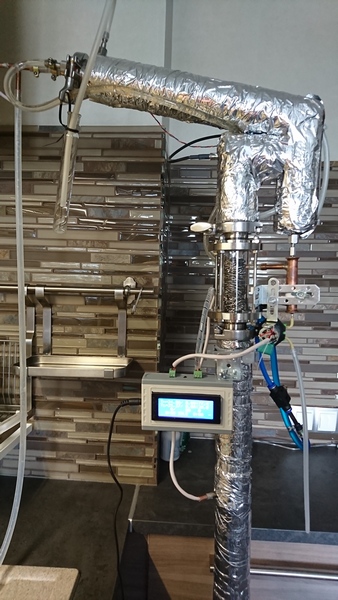

Для ректификации сварили вот такое чудо
К нему был приспособлен отбор на перистальтическом насосике (в другой теме я уже про него рассказывал)

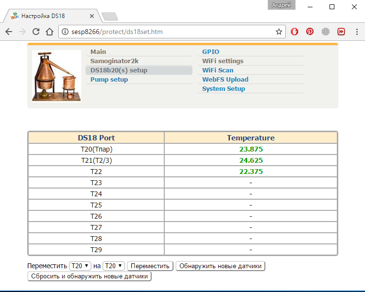

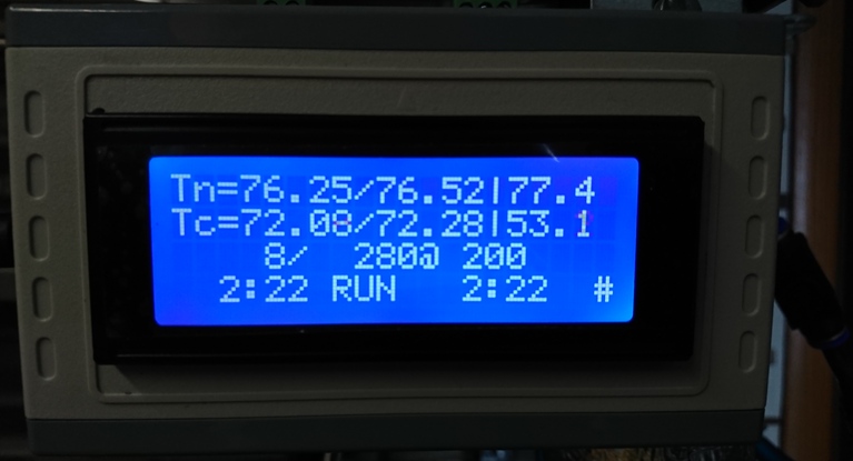

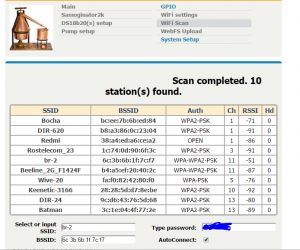

Для управления этим насосом был изготовлен вот такой прибор на известном китайском контроллере ESP8266
к нему по i2c подключены экран 4х20 и датчик атмосферного давления и температуры bmp180, температуру получаю с трех ds18b20, подключенных параллельно. На приборе есть только одна кнопка "пауза" - на случай форсмажора с протечками.

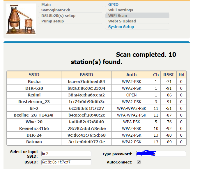

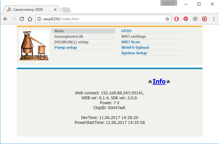

Общая концепция такова, что на колонне присутствует контроллер, который подключается к домашнему вифи или же сам является точкой доступа для клиентов. Все управление идет через веб.

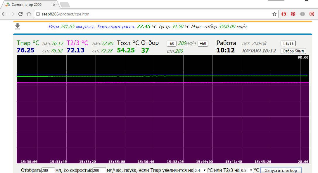

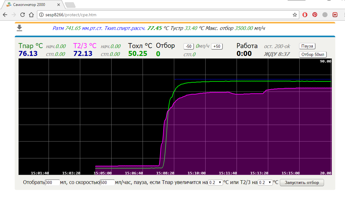

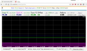

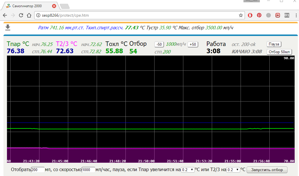

А вот то, ради чего и затевался весь проект:
Основные плюсы:
- Не зависит о операционных систем, нужно любое более или менее современное устройство с браузером
- Измерения усредняются по трем замерам, для ds18 полезно от дискретных ступенек на графиках
- Устройство хранит историю измерений за последние 15 минут
- Получив задачу, устройство работает автономно, без компьютера/планшета/телефона
Алгоритм работы пока один:
качаем со скоростью ХХ млл/час, пока на верхнем или среднем градуснике не превышена температурная дельта. Если дельта превышена, ждать до возврата к температуре начала.
Схема достаточно простая и дешевая, программа написана с использованием нативного SDK и сервера от российских умельцев.
Описал не все, буде возникнет интерес, поделюсь всей информацией безо всяких проблем.

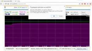

Re: Рк д40 с наклонным дефом 750+750+200, с управлением через веб
Отбор, сейчас.
Обновляется без программатора, по вифи

При загрузке страницы с устройства забирает последние 100 измерений и раскладывает в график. В остальное время все в онлайне.

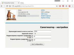

И еще вопрос, а какая то корректировка насоса есть? Допустим у меня другой насос, другая производительность.
Пошаговая инструкция будет и даже без пайки. Не все сразу. Настройки есть - в первом посте скрин " самогинатор - настройки. Кстати, ничего не мешает использовать и обычный клапан, без насоса.
