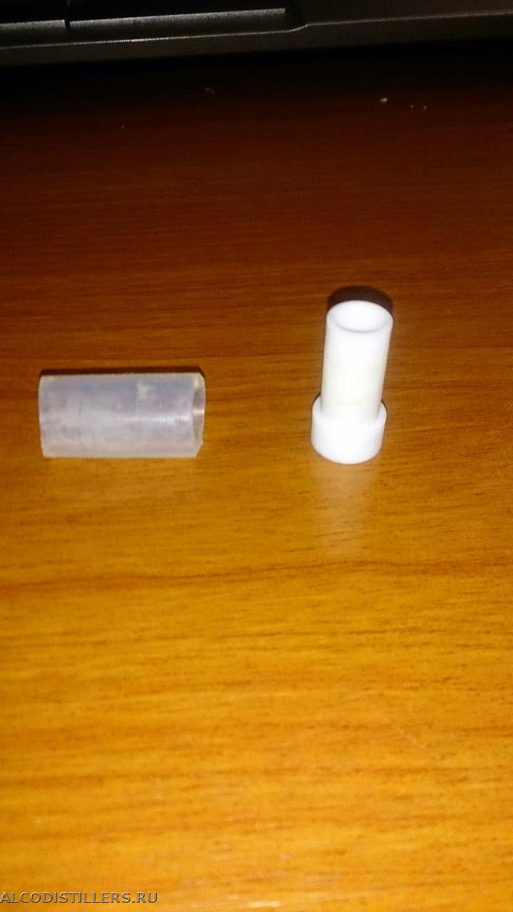

При установке гильзы силикон должен немного заходить внутрь колонны, иначе в полости скапливается жидкость и работает как тепловой мостик.
в смысле надо исключить полость между датчиком и внутренней стенкой отвода-трубочки в колонне, в которую он вставлется ?
У меня прямо в поток засунуты
насколько глубоко ?
у меня трубочки ф10, внутренний около 8. не могу подобрать "прокладку" для датчиков.
Фумку подмотал и вся прокладка)
фумки толстО получается. не нравится.
Димон - такие втулки самодельные или где-то в народном хозяйстве или запчастях водятся ?

Konster, у меня самодельные. Водятся ли где в народном хозяйстве - не знаю. Решение не мое, тоже у кого-то здесь подсмотрел.
да.
на али куча силиконовых трубок со стенкой 1-2 мм. Возьми по метру тонкой и толстой. Если датчик будет болтаться - натянешь тонкую вторым слоем.
с фумкой не получилось - она слишком тонкая, между слоями неплохо передает тепло.
извиняюсь за оффтоп..
на али есть полеуретановые пневмо шланги, можно подобрать. Я вообще всю воду на них и быстросъемных кранах/уголках собрал
Андрей, а при чем тут вода? Вопрос не про воду. В качестве прокладки между термодатчиком и гильзой я бы полиуретановую трубку не стал использовать, тем более есть ограничения по температуре ее эксплуатации.

Вы правы, возможно это художественный онанизм. Можно применять разные техрешения, мне понравилось это. Опять же повторюсь, не мое, взял здесь у кого-то из уважаемых формучан. Недорого, эстетично, практично, к тому же фумку подматывать каждый раз не треба.
