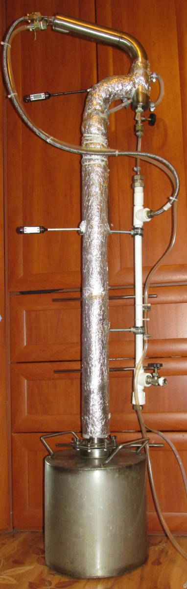

Вот моя колонна, наргев пока от газа
Захлебнуть ее не удается, видимо не хватает мощности, но стабилизируется нормально, через трубку перелива, флермы (визуально) стекает раз в 5-6 больше, чем идет в отбор. Температура во время отбора 75-76 градусов, "пила" в пределах 0,1 редко 0,2 гр. Но газ я не убавляю!
Или стоит попрбовать поиграть газом?

Larik ©:
Добавить можно...
Larik ©:
А это важно убавить нагрев?
Так если на разгоне кило 4 будет висеть... вылетит всё в атмосферу... Естественно - это важно, иначе по неопытности можно словить гейзер из спирта.

Добавить можно...
Увы комфорка 3 кВт на полную, добавлять нечего!
Уважаемый Иван Николаевич, я спрашиваю приметильно к своей ситуации, а из 3кВт комфоки при всем желании 4 не вытянешь.
Т.е. если я правильно Вас понял, если процесс стабилен, можно про газ забыть?

Larik ©:
Можно забыть, но я бы нашел альтернативу, чтоб колонну в предзахлёб можно было настроить.

Larik ©:
Можно емкость пошарить на две или четыре комфорки у цветметчиков
411
Larik,  Иван правильно пишет. Суть в том, чтобы можно было использовать колонну в разных режимах, в том числе и предзахлёбном, как самом эффективном (согласно научной литературе и личной практике) для получения максимального % . Если Вы не можете захлебнуть колонну - значит не правильно рассчитана конструкция. Т.е. соотношение диаметра трубы, подводимой мощности и охлаждения. Плюс - насадочная часть, т.е. её плотность.

Larik ©:
Вот моя колонна
А у вас колонна утеплена?
царга 1500мм
насадка мочалки
тэн 2000вт
куб 22 литра
Не можем поднять мощность, значит прибавим количество мочалок?
414
cern ©:
Получим лучшее разделение вместо большей производительности, так мне кажется.

Piper ©:
cern ©:
ага, и как раз исходя из этого можно получить бОльшую производительность при сохранении того же качества дистиллята, что было до этого...
но вопрос остался, если не можем поднять мощность, то можно увеличить количество мочалок (плотность) что бы поймать предзахлеб? То есть грубо говоря, мы уменьшаем свободный объем количеством мочалок и грубо говоря, уменшаем "диаметр царги", правильно понимаю?

cern, я так искал предзахлеб на медных пружинках, изменяя межвитковое расстояние. Нашел )

cern ©:
правильно понимаю?
правильно.

cern ©:
правильно понимаю?
*YES*   Куб ещё можно утеплить, так как часть энергии улетает на обогрев помещения.

Николай (Фортуна) ©:
Да я и не спорю, что подводимая мощность маловата. Просто пока по ряду причин не могу отказываться от газа.
С другой стороны во время перегонки уровень находится примерно здесь:
т.е. еще немного и произойдет захлеб.

ssr_33 ©:
Larik ©:
Вот моя колонна
Да
