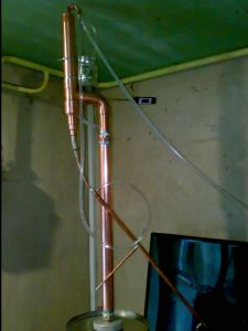

И так... не удержался и запустил РК на промывку. Залил 1,5 л голов разбавленные равным кол-вом воды. Колонна пока не утеплена, холодильник временно от БК пристроил. Все как положено: нагрев, стабилизация 20 мин, температура опустилась до 78.4C, включил отбор 1 капля в 2 сек. Первые 20 мл желтая жидкость, далее идет прозрачная. Надеюсь конифоль не размажется по всей колонне. Кстати, температура за час отбора выросла до 78,8C. Фоткать пока особо нечего
Сама колонна:

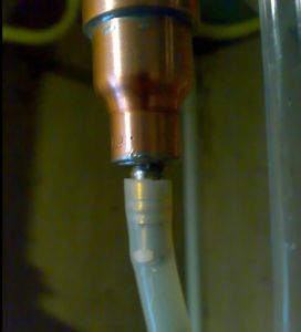

Кран отбора сделал из того что было под рукой. Переделанная заглушка с игольчатым краном, которой воздух с системы отопления спускают. Регулировка очень плавная.
270
cern ©:
Можно подробней? Интересно..
271
cern, кран Маевского? Фотки слетели.
272 (2016-01-31 18:43:09 отредактировано cern)
да, кран Маевского, не знал что так называется. Только завышенный отбор на нем не сделать, слишком мелкое отверстие. В общем как временная мера сойдет. Регулирую поворачивая вместе с трубкой, после чего трубка пружинит обратно, а сам кран остается на месте. Думал будет вместе с трубкой возвращаться, а нет .
P.s. Вру, отбор завышать можно, это с водой максимум 4 капли в секунду сделать можно было, спирт более жидкотекучь)

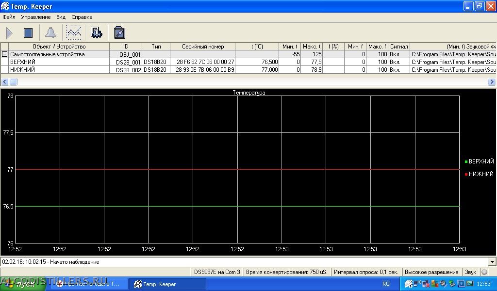

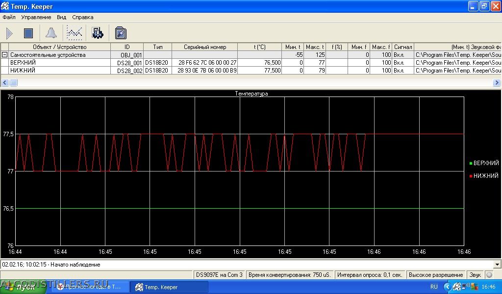

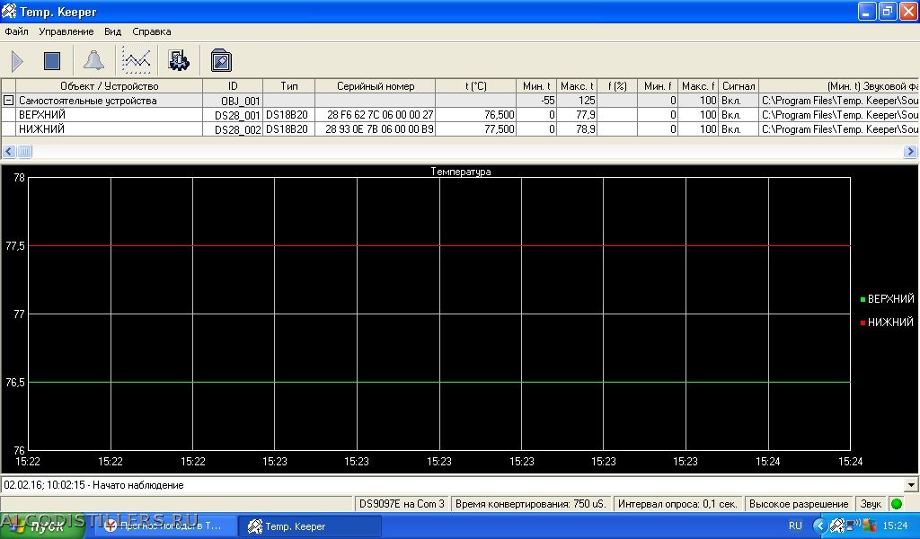

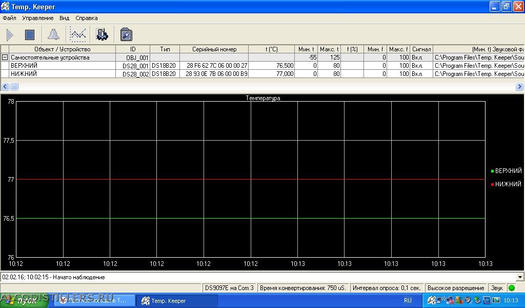

С позволения коллег по увлечению - маленький отчёт.
Итак:
Подтвердились мои предположения, связанные с одинаковой температурой на верхнем и нижнем датчиках.
На 1 метр 34-ой царги 4 мочалки мало. Т.е. их нужно вставлять идеально равномерно распределяя в трубе. Тогда можно работать с разницей температур верхнего и нижнего до пол-градуса. Стоит мочалки вынуть\вставить чуть не равномерно - переохлаждается нижний. При чём не увеличением отбора, не уменьшением воды это не исправляется, переохлаждение устранить не выходит, не сорвав режим работы колонны.
  Перед этим погоном, как уже говорил, вставил ещё две мочалки. Итого - 6 штук на метр трубы. Результат не заставил себя ждать.
Вот логи и видео. Процесс ещё  не закончен. но режим работы колонны, думаю, будет понятен.
Начало отбора голов
Середина голов
Начало отбора тела
https://youtu.be/of-1LqlVxv0
Пошли провалы на нижнем - добавил 10 вольт на тэн - график выровнился
Отобраны 2\3 тела
Спасибо Александру, Ивану, Геннадию, Аркадию, Виталию, Артёму, Николаю за то, что заставили меня докопаться до истины :)  *DRINK*

Николай (Фортуна), можно еще посмотреть, как 2 мочалки на предзахлебную мощность влияют.
275
Николай (Фортуна) ©:
Пошли провалы на нижнем - добавил 10 вольт на тэн - график выровнялся
Николай, а напряжение у вас в сети стабильное, или  нет?
276
Очень влияют. Если на четырёх мочалках отбирал тело на полные 2 кВт (220 вольт) и было мало мощи, то на 6 - ти мочалках 160-170 вольт - предзахлёб. Ещё и давление скакало от 746 до 750 и обратно до 746. Артём, пока добирал тело - немного отвлёкся от процесса, а когда подошёл к колонне увидел, что уровень флегмы был гораздо выше моих меток и флегма текла не только через заполненный возврат, но и прямиком в трубу. И колонна раскачивалась при этом. Вообщем - вроде бы захлёб должен быть, как бы... Но колонна работала как и прежде, из ТСА ничегошеньки не капало и не пыхтело, и трубка ТСА холодная.  Но убрал -10 вольт на всякий случай, чтобы колонна не качалась. :)
