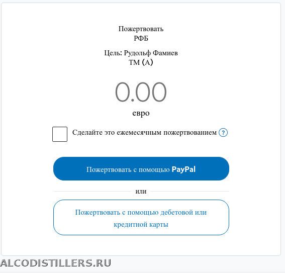

Теперь вы можете пожертвовать любую сумму для разработчика программы, кнопка находится на странице с программой.
Все средства направляются непосредственно Рудольфу с уплатой всех налогов и процентов... все прозрачно и законно.
После перехода в систему PayPal появится окошечко, где вы сами вводите сумму.

Иван Н а с банкомата никак ? У меня нет PayPal и заводить не собираюсь пока, ну либо номер счета какойнебудь карты независимой безимменой типа Евросеть, или каких либо других ( непочтите за рекламу просто все заказы делаю через их карту ибо нет другой :( ) можно и смс

Dimyn999, Честно- понятия не имею, так как нет опыта сбора средств. Но кнопка для перевода с карты есть.. Должно работать без регистрации... теоретически.

c visa переводится.
