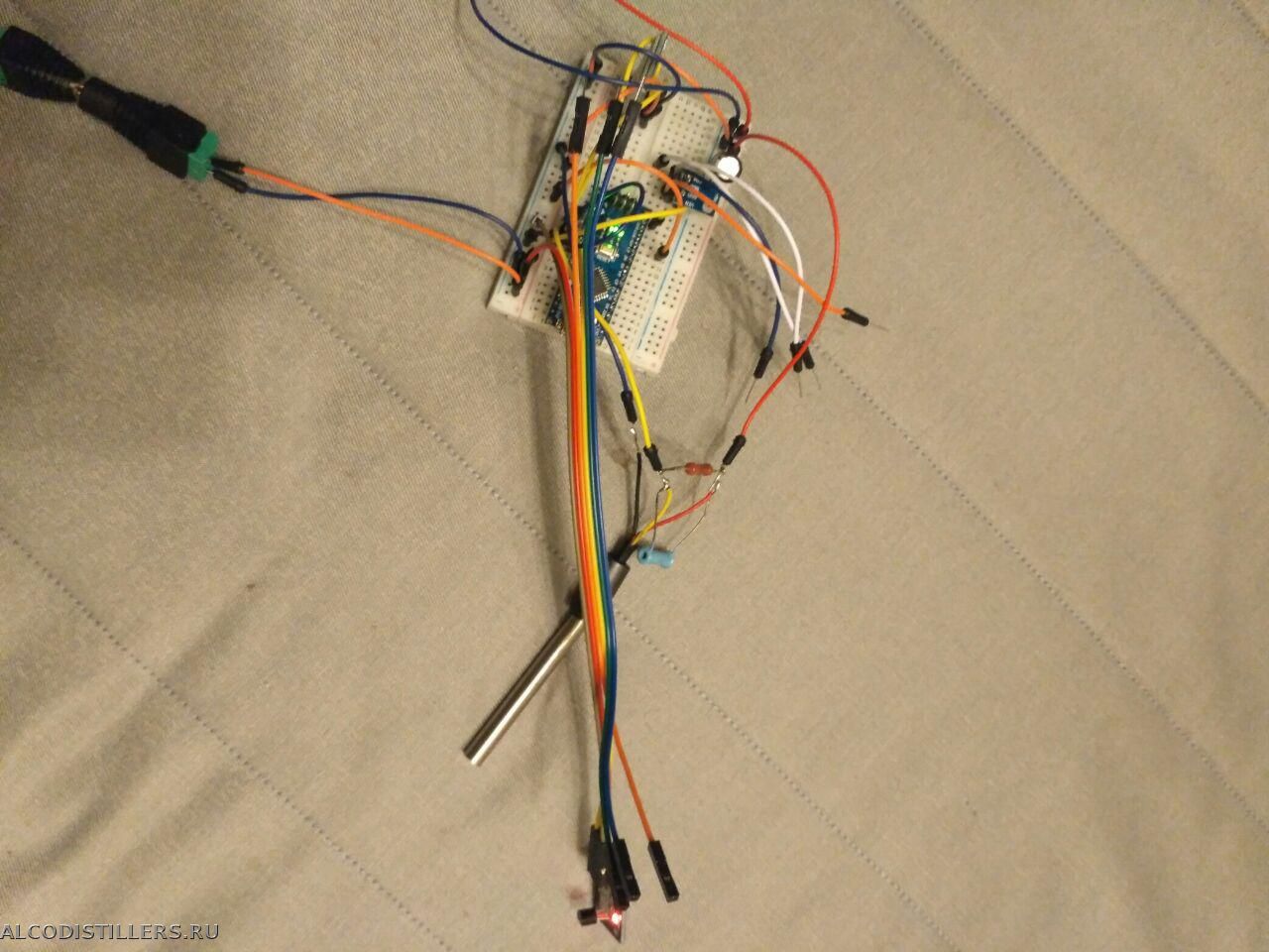

2 230
Крымчак ©:
шнурок ТМАС явно длинноват
У меня такой
    size: 10.18Кб type: jpg

У меня этот в два раза длиннее, но я не верно выразился, кабель от датчиков до корпуса ТМАС у меня излишне длинный, завтра укорочу.
