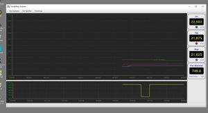

100
*DANCE*  *YAHOO*  *DANCE*  *YAHOO*
Иван, d.styler, Спасибо за помошь и терпение!
Скрытая папка и файл настроек на месте. Но запускается все таким образом -
В терминале через SUDO запускаю ast.jar , если тест проходит нормально и в конце пишет вот это
Seq [21] for device 28FF2CBA851603E8 temp: 26.75
Seq [21] for device 28FF1ABD85160376 temp: 23.125
Seq [21] for device 28FFE50FA11604A0 temp: 24.25
Sending Board Shut Down command... OK
Waiting for responce... OK
Shutdown of device successful!
Test Tool Exit - Port closed.
тогда сама прога запускается по щелчку.
А если тест не проходит, то не работает.
