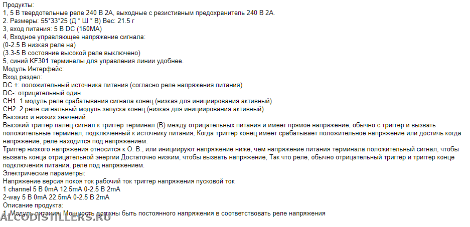

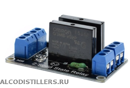

Иван, так я твердотельное купил. Получается с ним головняка меньше и БП не нужен дополнительный. Да и взял его потому что цена на клапан такой как Вы описывали в профильной теме с доставкой в РБ стоит 18$ + реле механическое + БП + фериты (слишком геморно). А я взял за 10$ клапан и реле 3.6$. Как Вы обращаетесь на форуме к определенному человеку? У меня пока только так получается.

iceburg, твердотельное реле нужно описание смотреть. Уже обсуждали, если оно исполнено на симисторе, то предназначено для управления только нагрузкой переменного тока. Грубо говоря , если клапан на 12 В постоянных, то он один раз сработает и останется в открытом состоянии.
На плате реле должно быть написано на клеммах на какую нагрузку рассчитан.

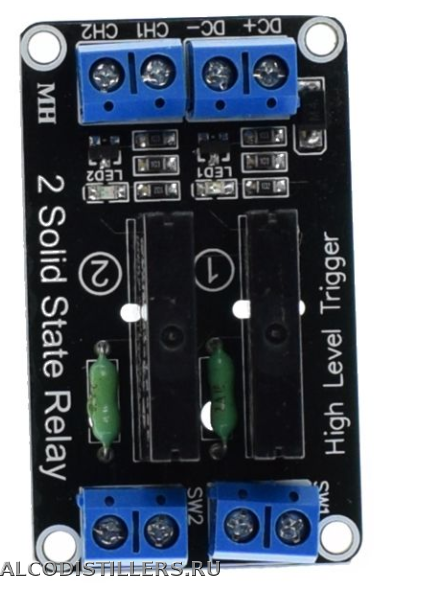

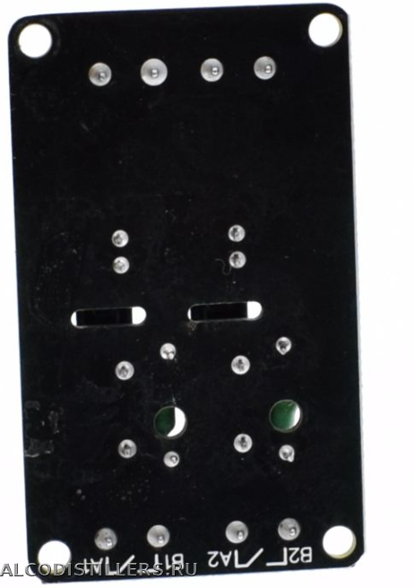

al, гляньте пожалуйста то или не то

466
iceburg ©:
Iceburg, эти реле "Omron G3MB-202P" предназначены для коммутации только переменного напряжения до 240В, ток до 2А...
