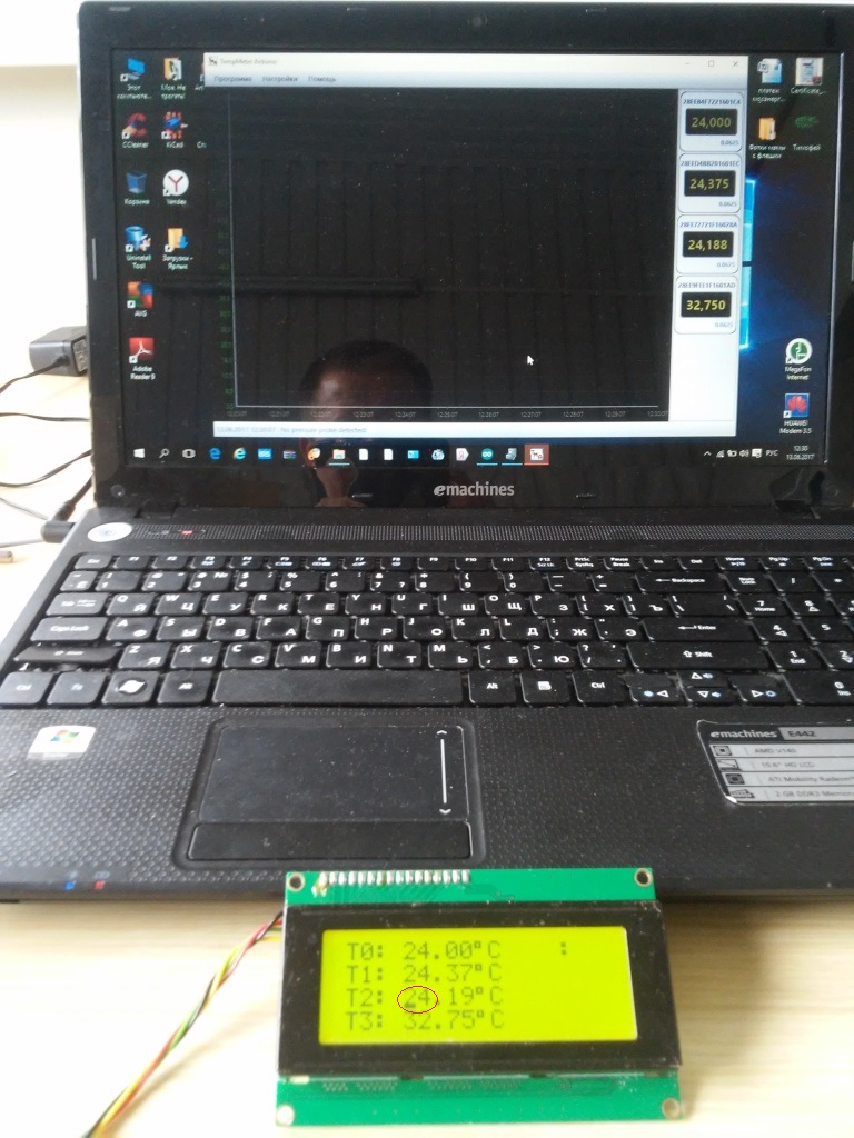

Piper, у меня вообще прикольно было, по блютусу все было стабильно, пока он не отвалился. Подключил по проводу - поимел свечи на графике. Причем видно что это не из за срабатывания клапана. Буду ставить кондеры на питание - все детали уже есть, оолько припаять время нужно..

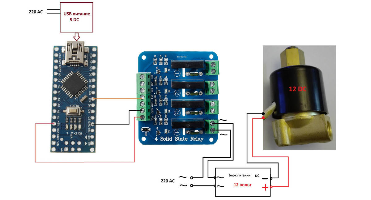

Piper, Если уже есть реле АС и клапан DС, то, чтобы не докупать ничего, можно так подключить (только при такой схеме БП придется в корпус ставить, но не вижу никаких проблем в этом):
390 (2017-08-15 13:03:51 отредактировано Piper)
Alex.bcn, можно... Но идет вразрез с уже продуманной концепцией :)

дело пошло...
тестовая программа все датчики опознала.
С питанием пока не стал заморачиваться , запитал от USB.
Буду синийзуб настраивать на нетбуке теперь...
UPD синийзуб побежал, несмотря на допотопность свистка... Вроде, все работает!
