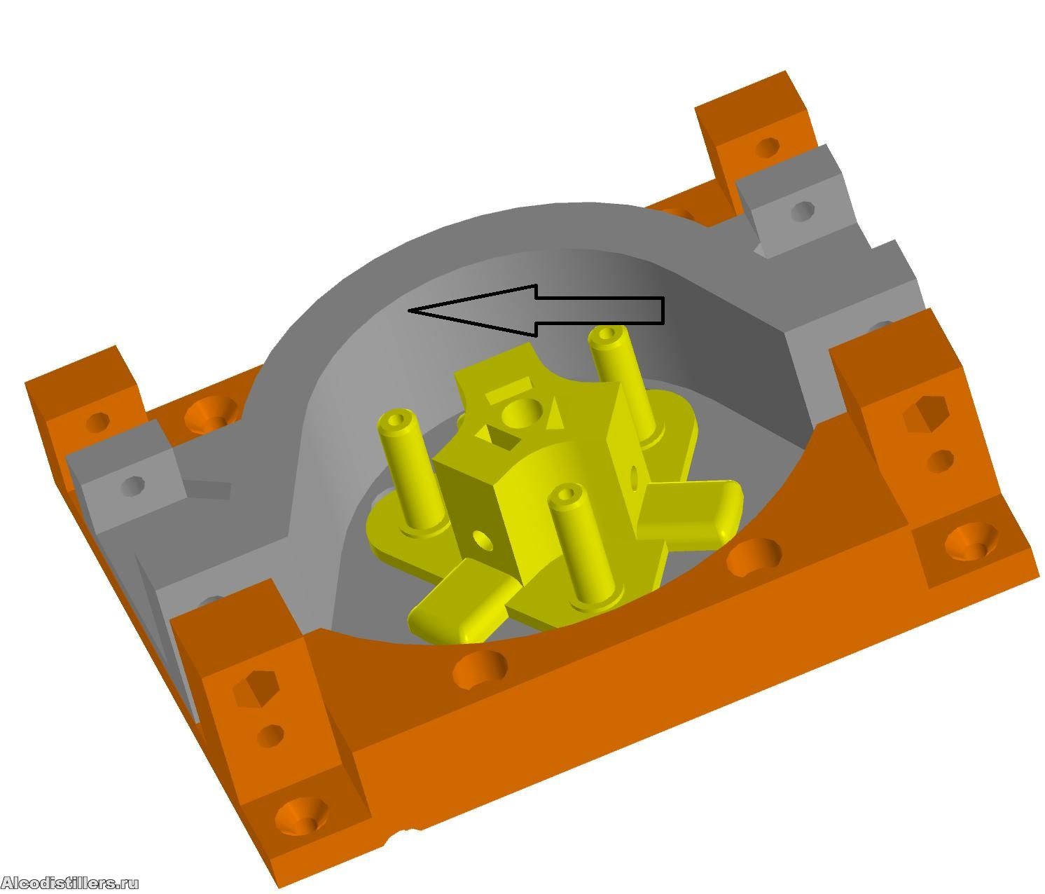

944 (2024-05-18 23:59:13 отредактировано kvic)
Maxus ©:
это что?
А это вот та поверхность, куда показывает чОрная стрелка на картинке.
Модель неполная и косячная, если что.

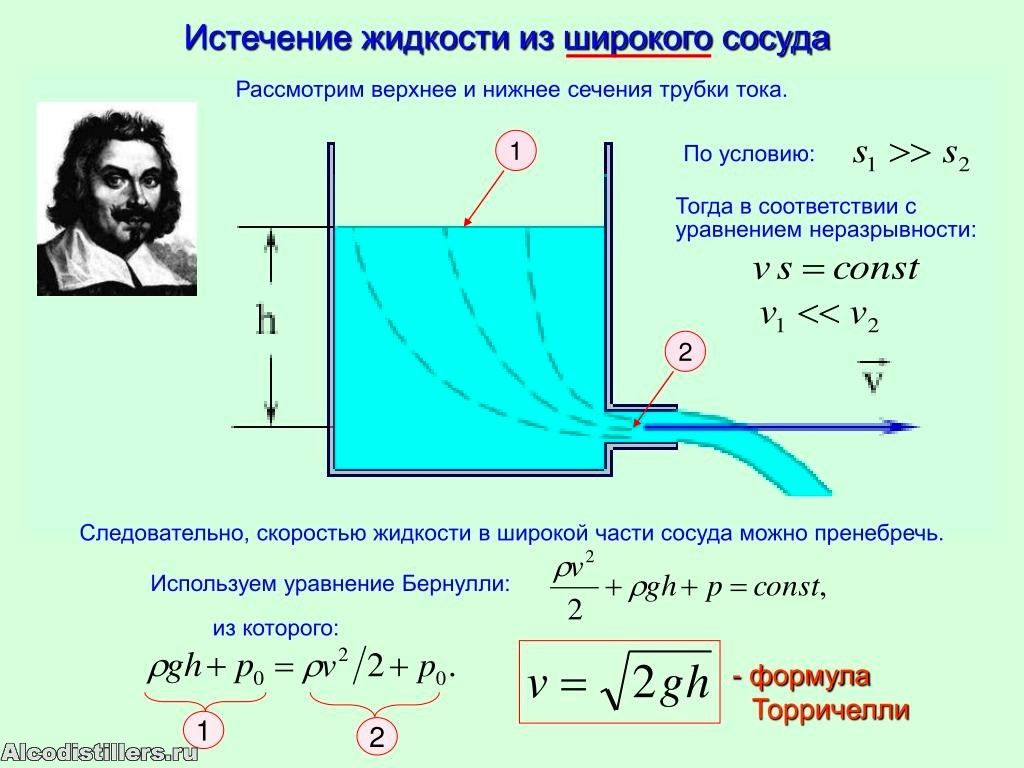

957
Паскаль про равное давление писал, а наш друг Бернулли вместе с Торричелли как раз про истечение жидкости через малое отверстие говорили
