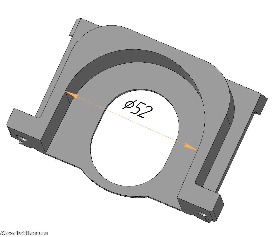

elektrik ©:
в момент, когда два подшипника расположены симметрично относительно точки прижима, частота капель увеличивается
Проверь размер, указанный на картинке:
Возможно он у тебя просажен.
    size: 60.07Кб type: jpg

При недожатых пружинах подшипник не сводит стенки трубки до соприкосновения, видимо, появляется самотек, который добавляет к расходу, задаваемому мотором. Я это имел ввиду.
kvic ©:
Ровно 52 мм.
А если исключить пружины и поставить шайбы между прижимным хомутом и корпусом высотой с двойную толщину стенок трубки? Тогда конструкция будет жесткой, исключатся допуски. Сейчас проверить не смогу, т.к. отбираю тело. Но потом попробую.
