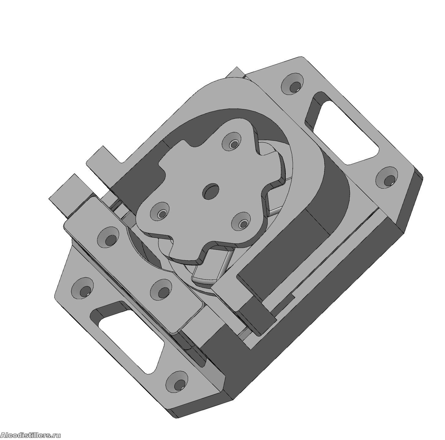

Покритикую?
На мой взгляд уж очень избыточная конструкция.
И с косяками не очень совместимыми с "тевтонским гением".
1. Диаметр, окатываемый роликами 73.5 мм, хватит ли момента у двигателя?
2. Очень много роликов. 10 штук. Трубка практически всё время находится в сжатом состоянии. Из=за этого производительность сильно занижена.
Износ трубки более чем в 3 раза выше, чем в насосе с тремя роликами. Линейность по диапазону скорости тоже скорее всего никакая.
3. Ролик равен по ширине диаметру трубки. При малейшем отклонении ролика от оси трубки образуется воздушный зазор в трубке. Качать перестанет.
4. Трубка в канавке с острыми углами. Чуть перекос, трубка начинает прожёвываться, крутящий момент возрастёт, движок застопорится.
5. Много деталей, требующих точного изготовления. А уж крепежа вообще море.
6. Подшипники, на которых сидит ротор, ниразу не ширпотребовские.
В итоге для трубки 4 мм наворачиваем килограмм железа вокруг.
Не, это явно не сумрачный тевтонский гений. Скорее модный дизайнер из успешных менеджеров.  :D
Не претендую на истину в последней инстанции, если что.
Могу и сам накосорезить.  *HI*

kvic ©:
Да он это, он, собака! :) Про "сумрачный тевтонский гений"(С) - расхожая фраза из околооружейной тусовки, применительно к немецкой же оружейной школе: крайне сложно, с максимумом избыточных деталей, невероятно неудобно в сборке-разборке, требует особой точности в изготовлении! Всё сходится!
kvic ©:
- Oh! Ja-ja - das ist Fantastisch! ;) Исключительно немецкий подход! :)
Так -то замечания по трубке и прочему справедливые - роликов оставлю 5 штук. Момент проверим! Даже если не заработает - оставлю как есть, в виде игрушки анти-стресс! Меня прямо-таки заворожил своим блеском ротор на подшипниках как ту ворону! Половина деталей уже напечатана - подшипники от китайцев едут!
З.Ы. Тем не менее, определенный околоконструкторский подход в проектировании  у автора присутствует: я аж взвыл, после просмотра модели - так он мне институтский курсач с редуктором напомнил!

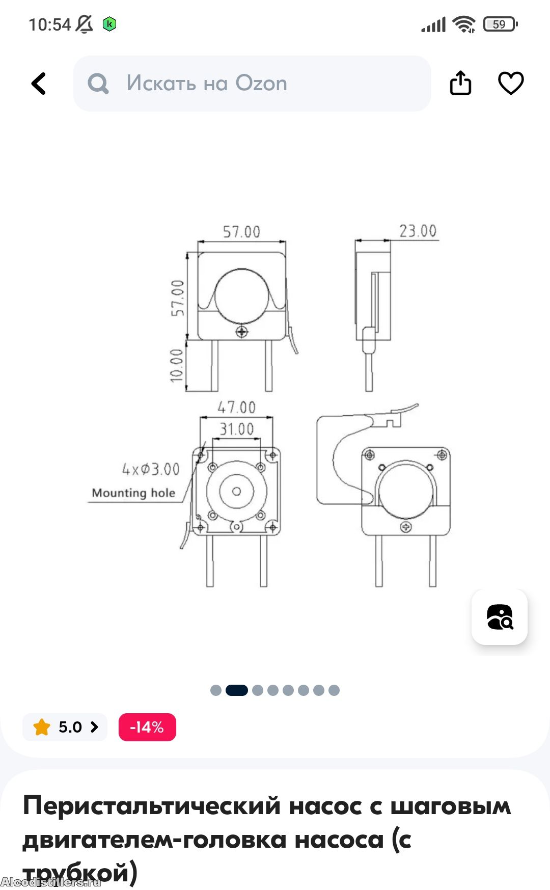

Я возможно отсталый и ленивый... Но нафига изобретать велосипед, тратить время, если готовых проверенных вариантов куча?
Эт первое что вышло в поиске. По деньгам наверно также как сам будеш собирать... Может дешевле.
Не, самому конечно это хендмэй и всё такое. Но блин, почему у Вас столько свободного времени...
    size: 165.59Кб type: jpg
850
Я бы для УО купил, для своего пепелац не нашёл насоса с нужной производительностью за адекватные деньги. Ценники пятизначные на алике. Мне с ардуинкой, корпусом, мотором, и заказом печати обошлось около 2600р. Времени... Не считал, мнжду делом на работе ковырялся.

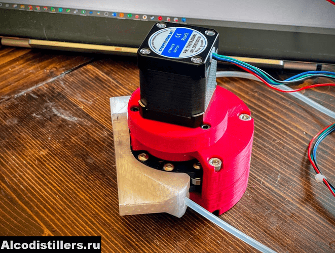

Файлы моделей в формате Компас-22(официальный бесплатный, полнофункциональный вариант):
https://github.com/kvic68/PAC-RK/tree/main/PUMP/LH-625
Файлы stl для 3д-принтера:
https://github.com/kvic68/PAC-RK/tree/m … LH-625/stl
Картинки, как это может выглядеть:
https://github.com/kvic68/PAC-RK/tree/m … LH-625/jpg
Всё скопом в архиве.
https://github.com/kvic68/PAC-RK/blob/m … LH-625.zip
