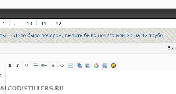

Специально для этого форума,в закладках ссылка на онлайн конвертир,преобразовал,и затягиваю через иконку,что левее смайлика.
