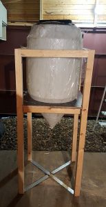

Сварив пиво, понял, что лучше иметь устройство с помощью которого было бы удобно снимать пиво с осадка.
Нашел в продаже пластиковую(ый) ЦКТ, весьма не дорого по сравнению с нержавейкой. (2800 р.). Только её цена с подставкой меня совсем не устроила (аж под 10 000р.).
Замутил простейшую подставку из брусков 50*50, уголков, фанеры 20 мм, саморезов и прочих мелочей, которые можно найти под ногами.

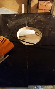

Весь вес ёмкости приходится на фанеру, в которой выпилено лобзиком (на конус под углом) круглое отверстие под окружность конуса ЦКТ. Надеюсь, что выдержит.
Саму бочку еще "не допилил до ума", надо докупать сантехнику и рассчитать, куда и какие лучше вкручивать краны.
Жду критику и советы.

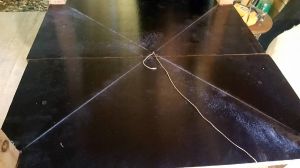

Рабочие моменты:
Пример пропила лобзиком под конус:
А по цене вышла гораздо дешевле покупной. Я думаю, что весь бюджет подставки точно менее 1 000 р.
