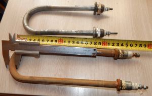

Igor.Miheev, какой формы у Вас ТЭН? Если не трудно, диаметр и длина нагревательного элемента.
Диаметр 13мм., на фото не очень хорошо видно. Тот что длиннее, уже третий за две недели меняю (наверное партия - брак). Короткие в другой емкости работают долго, таким тэном все вино перегнал...и не только вино, но и зерновые после отжима через москитную сетку.
