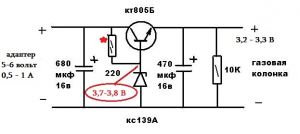

Газовая колонка требует стабильного напряжения, поэтому изготовил параметрический стабилизатор с эмиттерным повторителем. После нескольких десятков экспериментов с комплектующими, нарисовалась такая схема
Резистор подбирается так, чтобы на выходе стабилизатора было 3,2-3,3 вольта. А на базе транзистора 3,7-3,8 вольта.

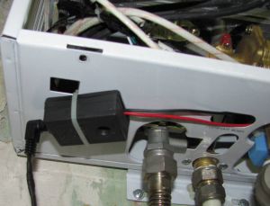

Монтаж навесной, в коробушке. Есть разъём для адаптера. коробушку снизу стяжкой закрепил.

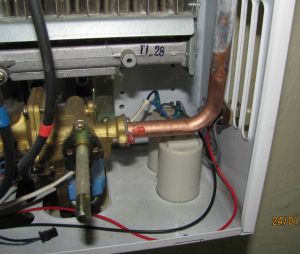

Сбоку корпуса колонки прикрутил тумблер, прямо в щель. Ничего сверлить и точить не надо.
Переключение сделал просто, чтобы можно было при отсутствие напряжения сети пользоваться батарейками, как аварийный режим

Аркадий, можно использовать микроскему из серии КРЕН, там есть от такого напряжения, сейчас цифры не вспомню.
Либо можно дополнить и существующую схему в первом сообщении.
Неоходимо параллельно стабилитрону установить подстроечный резистор а центральный его вывод посадить на базу транзистора.
Примерно так, только на картинке транзистор испоьзуется другой полярности.

Николай (Фортуна), с тумблером можно было не заморачиваться, достаточно использовать пару диодов (см. схему). При этом напряжение источника питания должно быть немного выше, напряжения батареи.

10delta,  Я сперва хотел сделать по такой схеме, диоды поставить или обычные, или Шоттки. Но, во первых, на диодах всегда есть падение напряжения (а это нам не надо), во вторых - не очень понятно от чего, в итоге, будет поджигаться - от батарей или всё-таки от адаптера? Или от обоих сразу? *PARDON*
Поэтому с тумблером сделал. У батарей гарантия на хранение 10 лет, пусть там торчат, как резерв на случай выхода из строя БП или отсутствия света.

Николай (Фортуна), чтобы гарантированно газовая колонка зажигалась именно об блока питания необходимо соблюсти условие:
10delta ©:
...напряжение источника питания должно быть немного выше, напряжения батареи...
Re: Адаптер для газовой колонки
10delta ©:
10delta пишет:
Не факт.
При поджиге и срабатывании клапана, при питании от батарей, напряжение на них садится всего до 2,9 вольт (писал в первом посте), затем рабочий режим 3,1 вольт.
При поджиге от адаптера напряжение на нём просаживается до 2,6 вольт, затем 3,2 рабочий режим.
Следовательно, батареи в пике обеспечивают больший ток, чем адаптер, поэтому при подключении через диоды, даже если у адаптера будет напруга выше на 0,2=0,3 вольта,  розжиг будет обеспечивать батарея за счёт своей высокой энергоёмкости, а дальнейший рабочий режим будет поддерживать адаптер.
Короче - тумблер проще и надёжней, без заморочек. *THUMBSUP*
