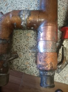

Аркаим ©:
Сейчас буду проверять на предмет течи
проверил- течёт, зараза!

Re: Ректификационная колонна во сне и наяву
Аркаим ©:
Прогревать нужно, чтобы олово затекло в швы. А так по фото - явный непрогрев, на мой взгляд.
33 (2017-01-21 15:56:19 отредактировано Аркаим)
непрогрев
возможно, но если я грею, то что-нибудь отваливается , сейчас сосед придёт , будим химичить :D
34
сейчас пойду попробую , если отвалятся , то так и сделаю! Спс

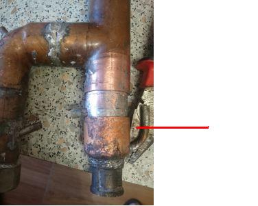

Всем привет! переделываю рк в связи с этим вопрос- вот так правильно ? В стакане ровно 30мл.
40
Аркаим ©:
правильно ?
Да, только уровень подреж по красной линии.
