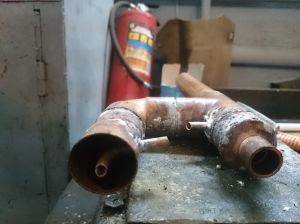

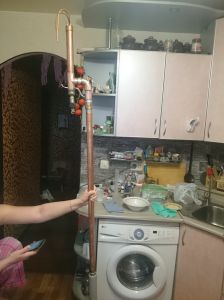

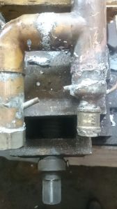

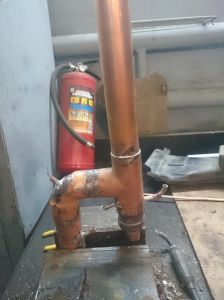

Всем привет! Сразу скажу , почему так назвал тему. Сначала курил этот сайт с сентября прошлого года. Докурился до того, что начал собирать во сне ! Собирал во сне , новерно, около месяца! Надоело, хотелось и другие сны посмотреть :lol:! Поехал по магазам покупать прибомбасы! Колону решил собрать как у transfi. Покупал недели две! Вот наконец всё куплено, лежит и ждёт своего часа! Думаю - пора! Начал собирать ну и вот что получилось

В итоге все получилось! Всем спасибо!

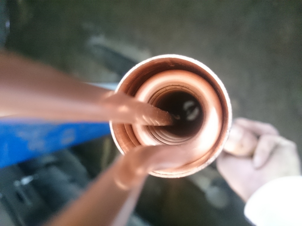

См рисунок.

al, эти типичнейшие ошибки в конструкции у многих уже наблюдал. Граждане просто не понимают как работает узел - тупо копируют и всё. А трубки уровня и возврата располагают произвольно, от балды....
Аркаим, если бы внимательно читал форум, то обязательно наткнулся бы на РК с наклонным дефлегматором 35/1500 + куб. Отчёт от Баха и не совершил бы технических ошибок при конструировании.

Николай, читал и баха читал,но не придал этому значения.  Домой приеду,обязательно перечитаю и постараюсь осмыслить.  Спасибо за замечание!  Переделать мне не трудно.
Николай, читал и баха читал,но не придал этому значения.  Домой приеду,обязательно перечитаю и постараюсь осмыслить.  Спасибо за замечание!  Переделать мне не трудно. То,  что копировал-это факт!

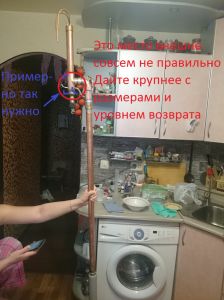

См рисунок.
если я примерно так сделаю, то то там флегмы будет мл 15 , сейчас там ровно40

Аркаим, так высота трубки возврата не изменится.
Re: Ректификационная колонна во сне и наяву
Аркаим ©:
Главное - чтобы трубка уровня (прозрачная часть) была хоть на 1 мм ниже, чем верхний край трубки возврата, чтобы видеть уровень флегмы в любом режиме, а не только при подъеме уровня в предзахлебе или захлебе.
Чтобы понимать, надо Вам переделывать или нет - прорисуйте расположение трубки возврата внутри стакана, кроме Вас этого никто не знает.

См рисунок.
_Михалыч ©:

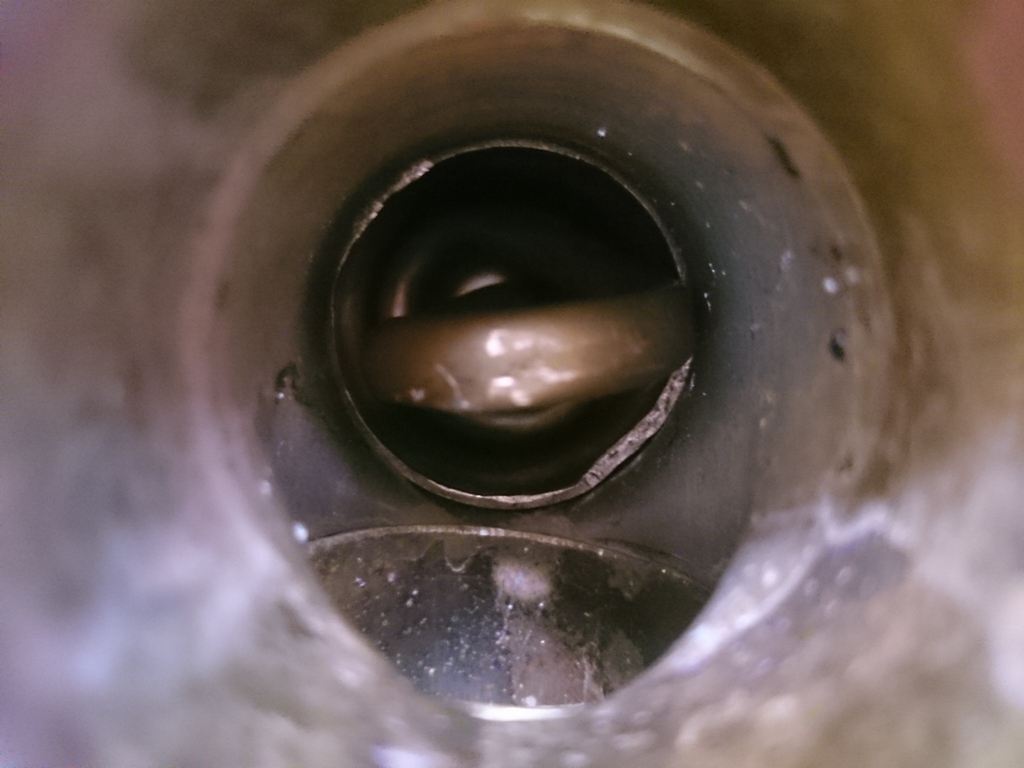

копировал transfi, трубка внутри со срезом. похоже я понял, обязательно переделаю! Спасибо!

А если не сделаешь, то ничего не увидишь. И сейчас выше возврата совсем малый объем стакана, чтобы успеть предотвратить захлеб.

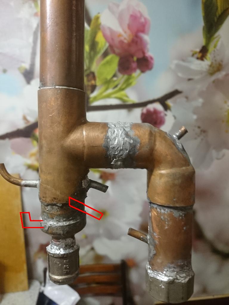

Гидроуровень сверху можно в воздухе оставить, но будет попахивать спиртом. А можно верхнюю трубку сделать повыше основного паропровода.
То, что на рисунке красным теперь правильно.

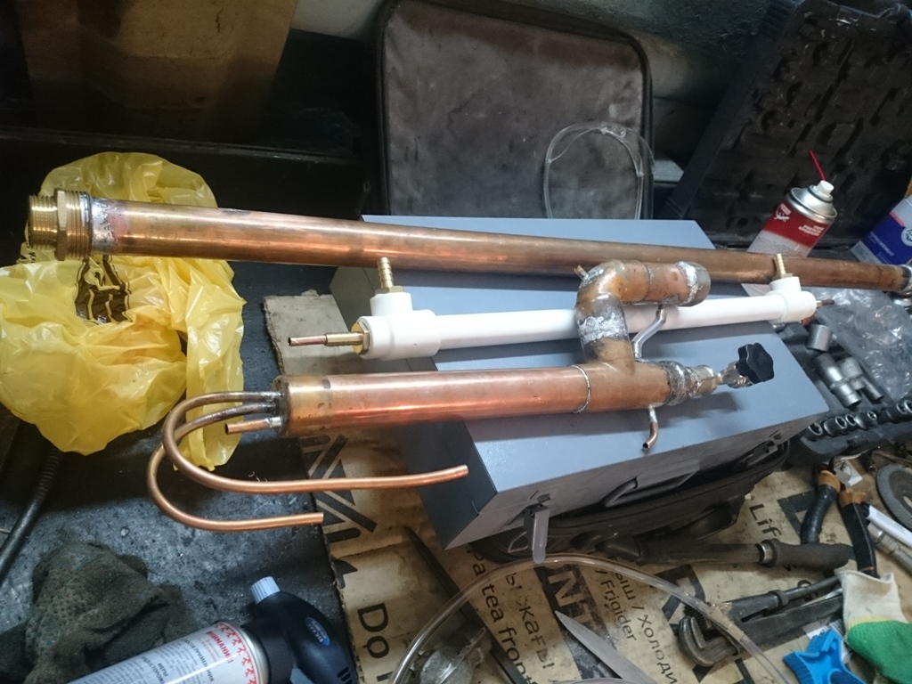

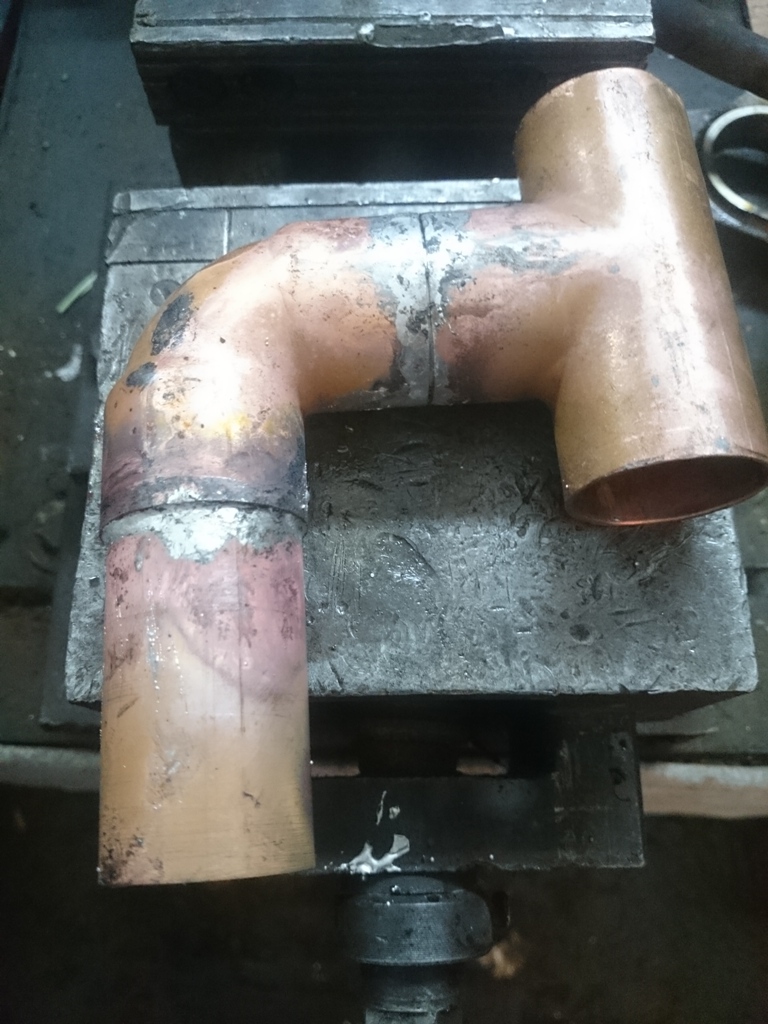

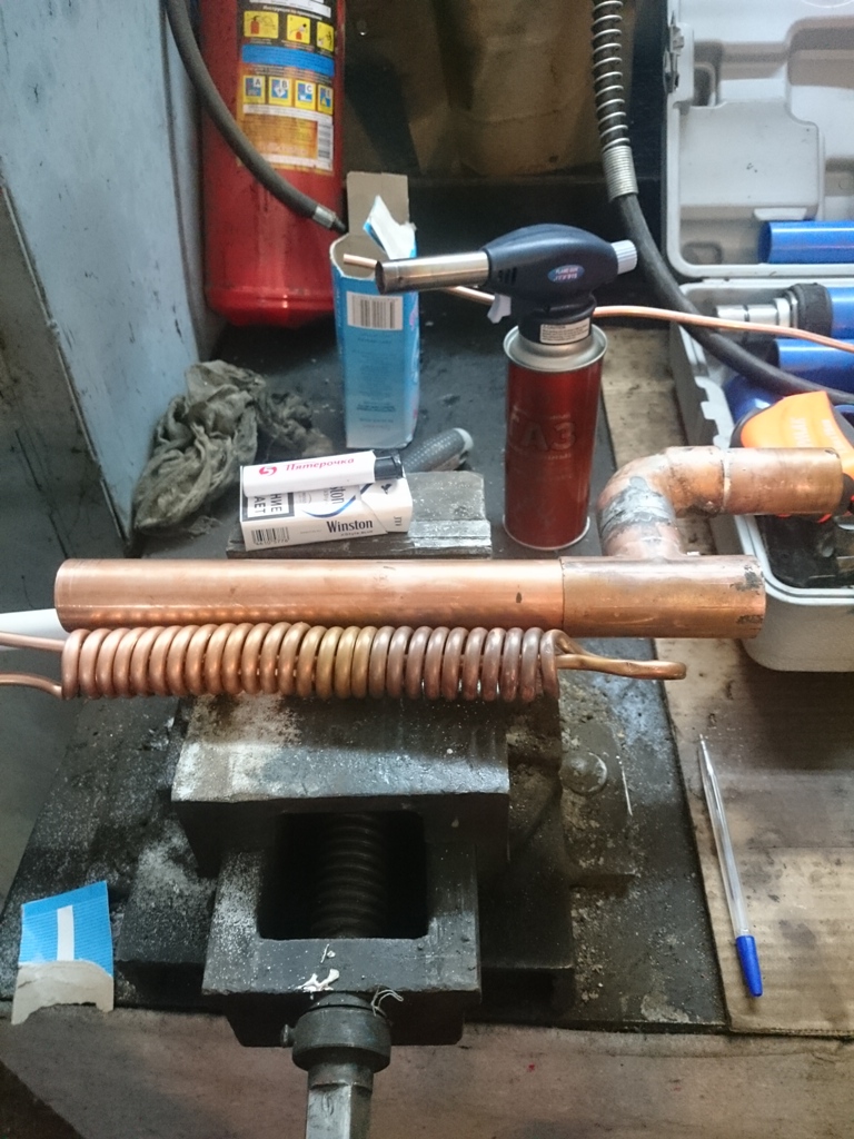

Всем привет! наконец то переделал голову канечно пайка не айс, но главное чтобы нигде не текло. Стакан получился 16 мл. Что скажут гуру? С нетерпением жду критику в любую сторону! Сейчас буду проверять на предмет течи, заодно и прочищу хвостами.

Аркаим ©:
Да уж... такого я ещё не видел.  :) А погреть если, аккуратно, чтобы лишний припой растёкся-стёк?

Вчера еле запаял, сейчас проверять буду! Если всё будет норм, то попробую погреть. Меня волнует другое - хватит ли размера стакана? Читал здесь же, что для 35 ой трубы он должен быть 35-50?
Аркаим ©:
Для получения чистого спирта- нет!   А если в плане качественные дистилляты с очень тонким ароматом- да!
Я экспериментировал с сепаратором, 15-18 мало... 30 самый самолет.    Увеличить можно без пайки, просто сгон сантехнический внизу прикрути...
Спасибо Иван, так и сделаю! А если нужно будет с тонким аромато, то взял и открутил! Таким образом будет разборный стакан!
