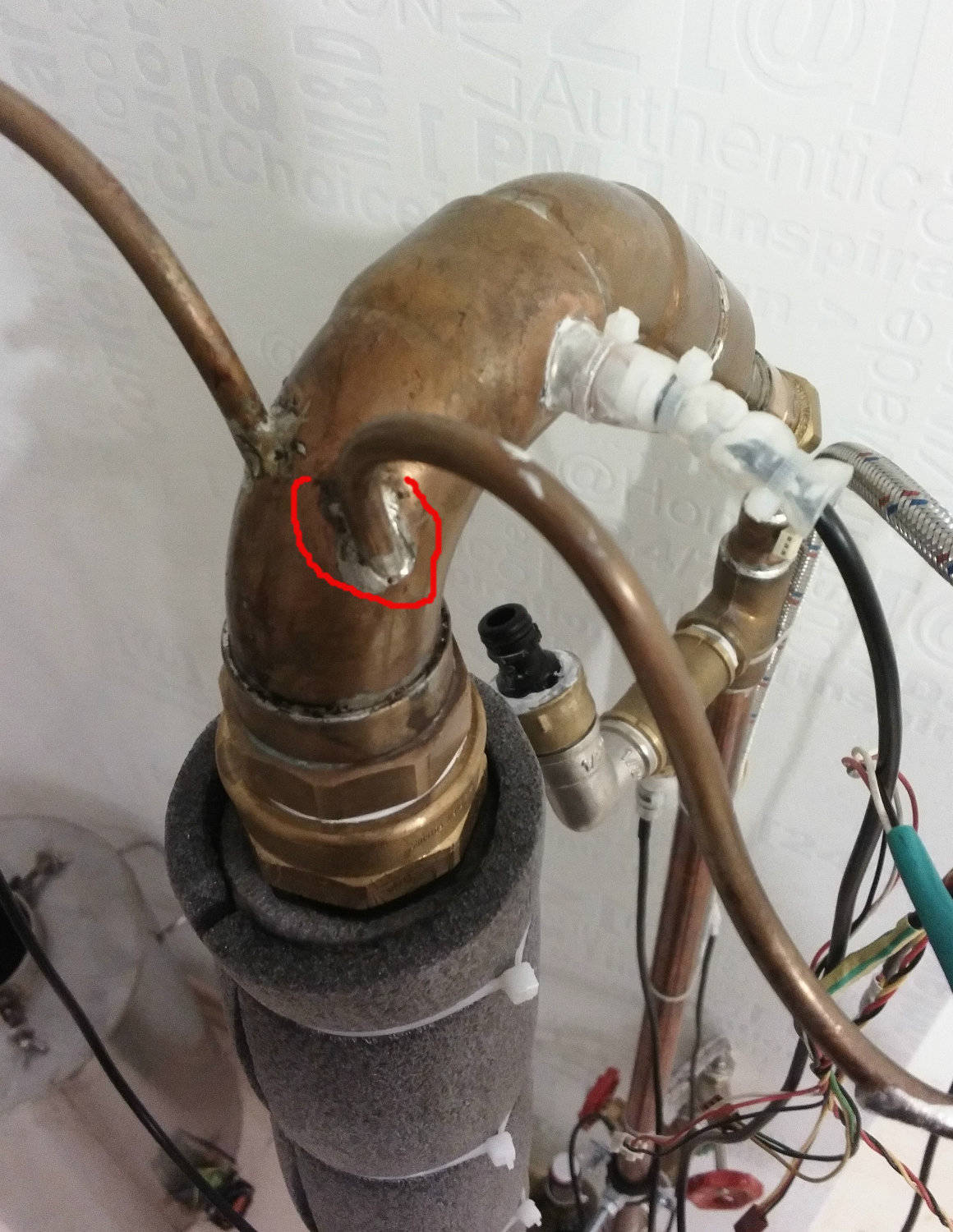

Не получилось в Компасе красиво нарисовать конструкцию головы моей БК. Фотография ниже с пояснением.
Красным отметил вход холодной воды. Вода сейчас от 8 до 12 градусов. Медь моментально остывает в точке контакта. До гильзы с датчиком (я ее еще в силиконовую трубку для терморазрыва от стенок головы поместил) несколько сантиметров.
Пара наверх после димрота прорывается небогато. Он не успевает достаточно нагреть стенки головы, чтобы они перестали работать в качестве дополнительного охладителя. Т.е. пар до датчика доходит уже охлажденным. Это хорошо заметно, когда воду в димроте перекрываешь - начинает все отлично показывать. Понимаю, что с местоположением промахнулся. Но что делать... Приходится ориентироваться по температуре в 2/3 колонны, скорости отбора и запаху...

Выше сделать можно, но ненамного. Проще задуматься в сторону РК. О чем уже, кстати, мысли стали прорываться. Но вначале хочу на БК выгнать односолодовый для залива в бочку (чтобы типа "по классической технологии американских винокурень"), а потом уже обновлять оборудование. Последний погон, несмотря на капризы и сюрпризы, получился неплохим. В субботу дегустировали, сравнивали с напитком, который товарищ принес. У него какой-то покупной аппарат... По итогу, попросил меня перегнать ему все, что у него есть.
Эта колонна не  в режиме работает. На выходе неконтролируемая фракция укрепленного дистиллята.
Пара должно быть 1/4 от общего объема.
А как можно посчитать ФЧ в данном случае? У меня идет капельный сбор. Сейчас вот колонна работает. Укоротил димрот на виток (где-то получилось сантиметров 10 убрать, еще пришлось подрезать трубку, пока паял), поставил игольчатый пневмо-кран Фубаг. Собираю не торопясь продукт. Было СС крепостью 38%, по АС 3,43 литра. Собрал головы 510 мл (с запасом, но запах все шел какой-то не тот, одеколонистый). Потом тело 2,15 л. Крепость всего погона 94,8...94,4%. Меряю АС-3 два раза, температуру внешним DS18B20: сразу после сбора (температура около 17.18 градусов, привожу к нормальному через калькулятор на сайте), потом через некоторое время, когда нагревается в комнате (где-то 22-24, тоже самое, через сайт). Показания практически идентичны. Хотя это, конечно, не палата мер и весов... Сбор пока продолжается. Взял еще 150 мл, но крепость упала до 93,5%. Запах хвостов пока не ощущается - растирал на руке, разбавлял. Но, вероятно, принюхался уже. Специально по 100 мл сейчас собираю для того, чтобы не испортить.
Колонна работает в режиме. Может не в том, что должна, но стабильно. Никаких сюрпризов не выкидывает. Вначале было, когда головы отбирал - затыкалась на минуту-вторую, потом каплю выжимала, потом легкую серию из 5-6 в течении нескольких секунд. И снова в паузу. Но через час, примерно, после колдовства с краном и нагревом был найден баланс...

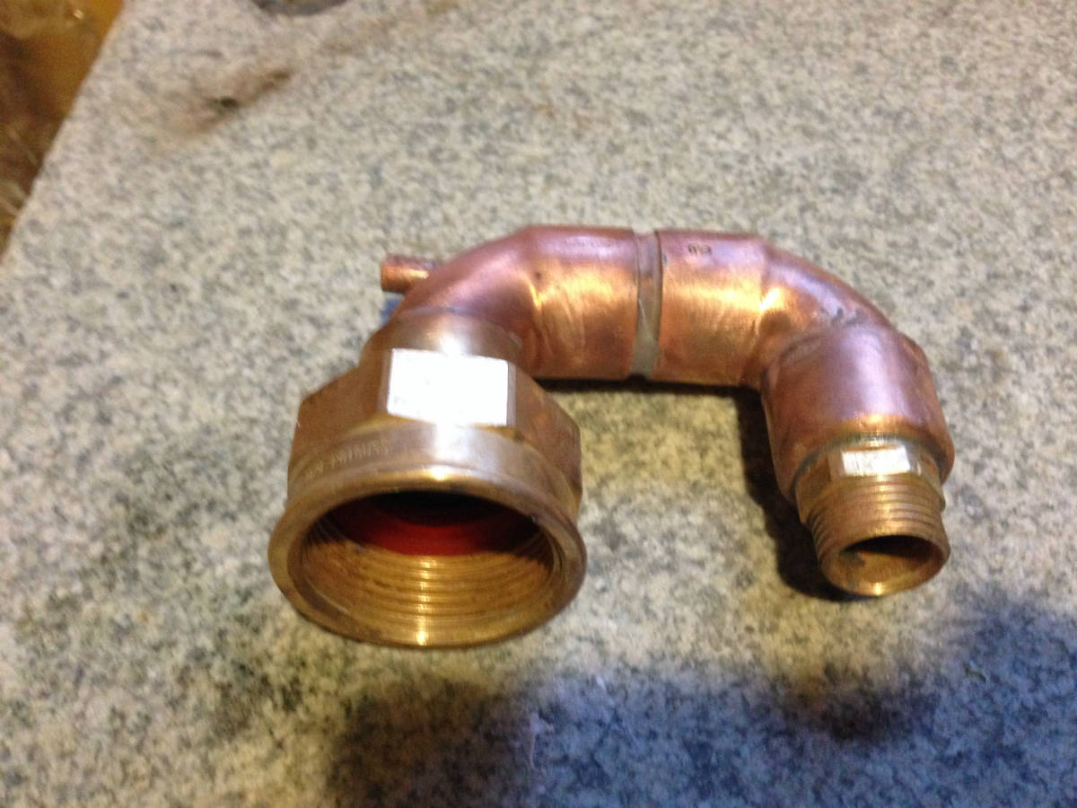

Я несколькими постами ранее опубликовал фотографии головы.... Там концептуальная ошибка - димрот входит так, что нормально градусник не поставишь - он охлаждает зону входа, это раз. И в широкой трубе (33 мм) объема пара просто не хватает для нагрева датчика температуры. Нужно в узкую часть. Пара поменьше, судя по всему, чем 1/4...
Это на РК на изгибе паропровода удобно градусник ставить. Там давление пара есть. А здесь как? Я бы с удовольствием поменял бы конструкцию - это не сложно, все на резьбах. ... Похоже, что поменяю. Поизучал фото на форуме именно с этой стороны... :(

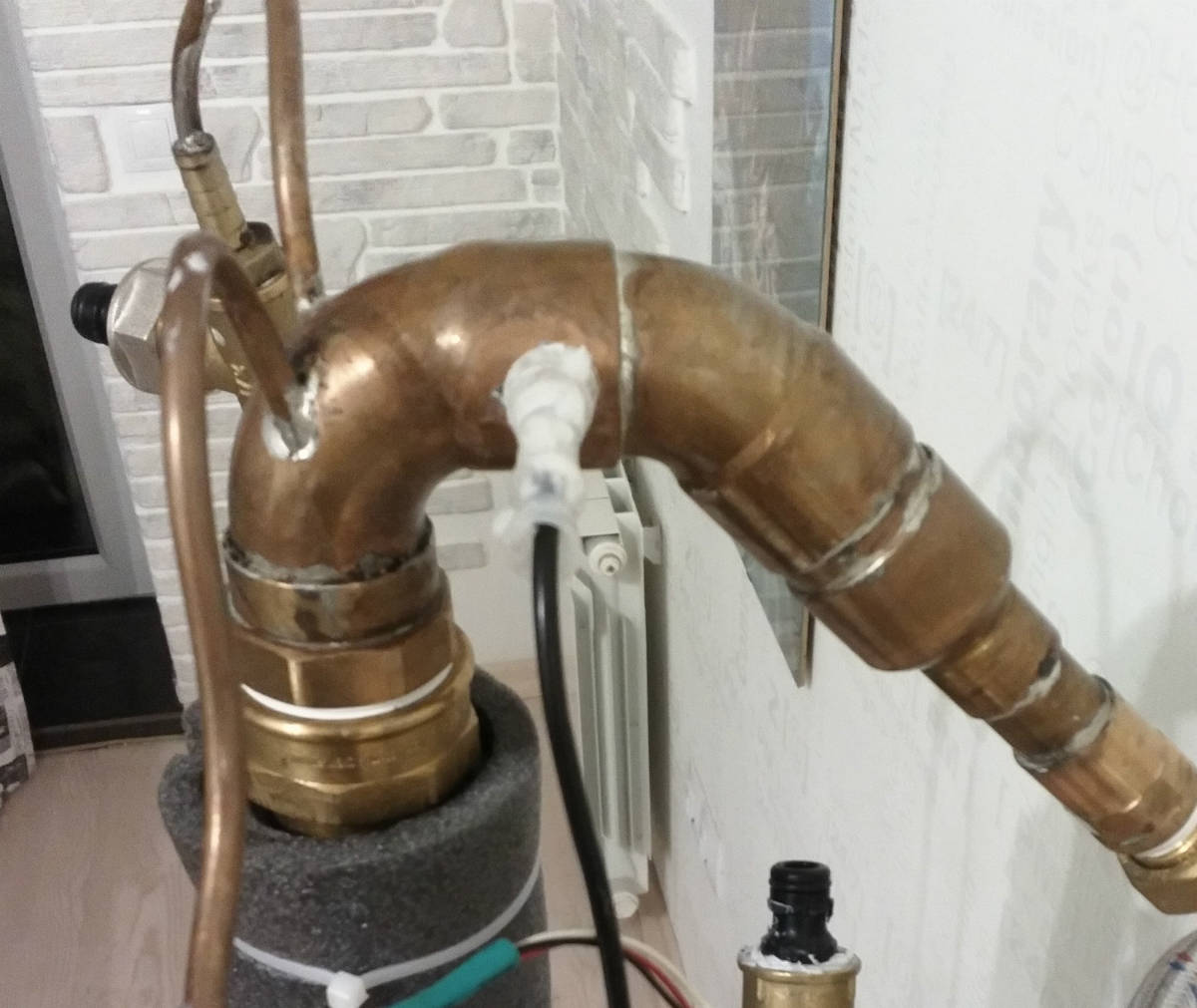

Вот видна гильза термометра, все стабильно показывает и пара хватает.

zcom ©:
А охлаждение димротом или рубашкой?
Рубашкой, только какая разница? У вас трубка 6 мм с водой. А у меня 1/2 дюйма футорка на подводке воды, что больше охлаждения дает на корпус, 6 мм или 1/2"?
И вода сразу на трубу попадает, а у вас она по трубочке бежит.
У вас колонна не в режиме.
