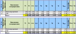

Сейчас прикинул токи в кабеле, если учесть одновременное включение инд. плиты 1,8кВт и ТЭНа на 2,5кВт - если учесть, что коэфф.мощности индукционки советуют брать 0,6 - тогда ток в кабеле больше 20А и сеть у меня отрубится, (квартира в старом доме- проводка полное г.)  *WALL*
выходит, нужно брать трубу ф35х1,5мм , т.к. для трубы ф40х1,5мм мощности одного ТЭНа в 2,5кВт будет недостаточно для нормальной работы колонны?
Если так, тогда берем трубы и все остальное ф35х1,5мм - максимальной мощности в 2,5кВт  будет достаточно,  и по току до 12-13А в кабеле (с учетом регулятора и др.  автоматики) - как раз, чтоб автомат не вышибло на площадке. Если с плиткой в паре, тогда ТЭН брать послабже нужно, ну, или как-то ограничивать регулировку ТЭНа в больш. сторону.
Короче, процесс пошел - мозги уже кипят ..  :D

kir222k, машинка стиральная дома наверняка есть и чайник электрический тоже.
Делается раздельное подключение от разных розеток, желательно от разных автоматов. Тогда получается распределенная нагрузка и проводка меньшую нагрузку испытывает. А автомат на входе по любому больше 25 А.
