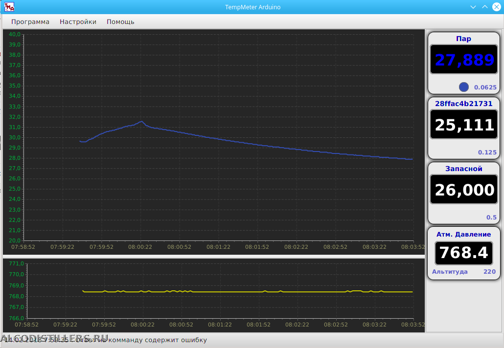

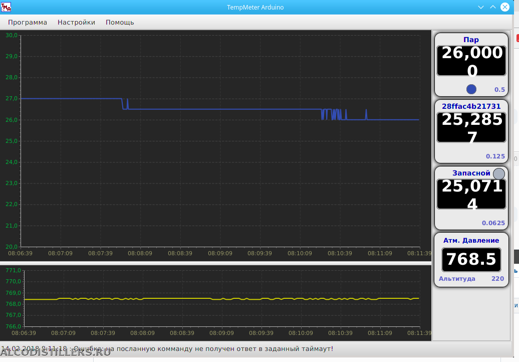

d.styler, нашел косяк в 20 версии! Количество знаков после запятой меняется у всех датчиков после изменения любого одного. Например ставим 0,5, на всех экранах до 0,1. Ставим 0,125 на всех 0,001 разрядность.![]()
И это, Рудольф, при разрешении 0,0625, как по мне неудачно получилось отображение, так как последний разряд идет на вторую строчку и не читабельно получается. Пусть бы при 0,0625 осталось 3 знака после запятой. Зачем столько, в две строки одно значение пишется?![]()
но и трех более чем достаточно
Особенно в свете того, что мы отслеживаем изменение в 0,1 градус.
А разрядность как меняется? У каждого окошка свое количество знаков после запятой?
valera, да, сегодня исправлю. У меня только один датчик был в наличии...
А по двум строкам - как обычно, чуть другой фонт в линуксе и уже не хватает ширины. Уменьшу чуть.
Спасибо за тесты.
То есть оставить три знака для 0.0625?
d.styler, дадада, три знака хватит! Четыре - перебор.
