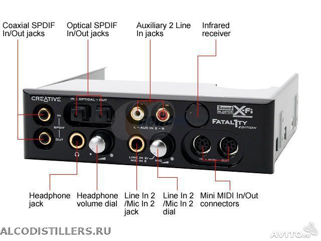

Иван, Это просто внешняя панель со всякими входами-выходами. Очень удобная штучка! [:}
Но даже производитель, когда выпустил драйвер для карты, в описании указал:
"Known issues:
    External I/O modules are not supported in this driver release."
Мелочь, конечно, но неприятно. :(

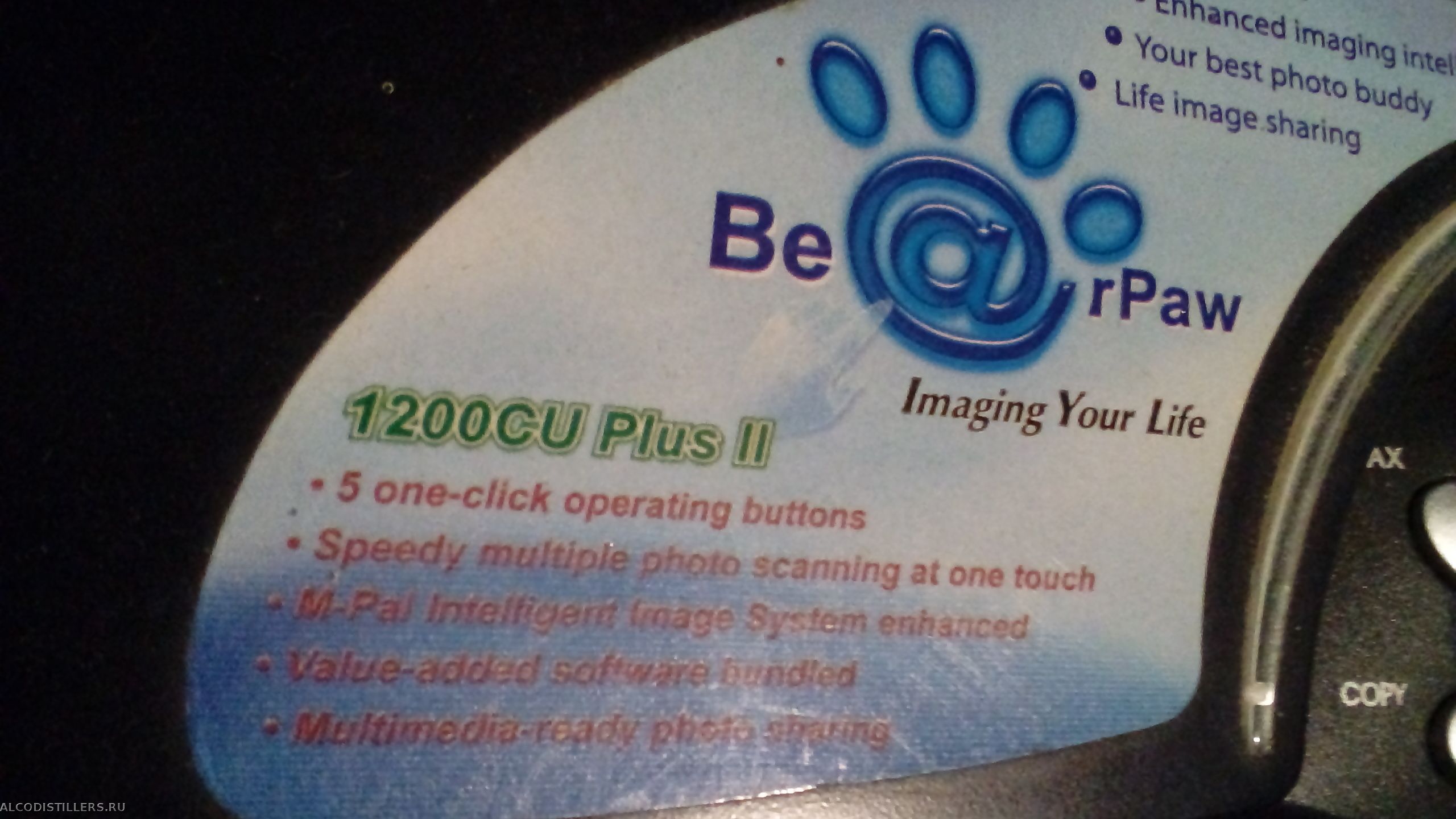

....старенький, но рабочий сканер, прошу помощи в установке, своя "сображалка" не справилась.

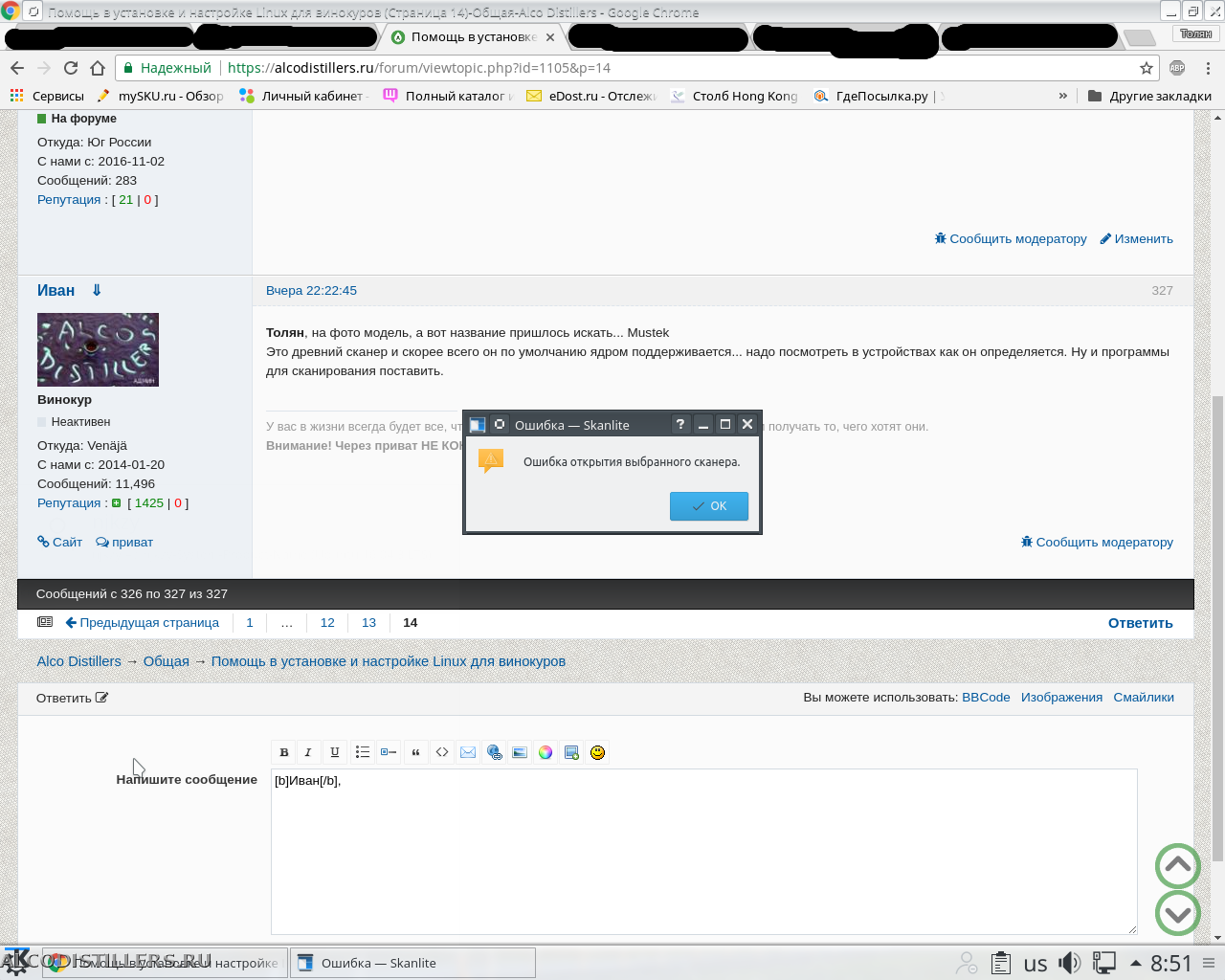

Re: Помощь в установке и настройке Linux для винокуров
Иван, на фото его модель и название.  Как с принтером не получилось. Ладно, буду пробовать дальше.

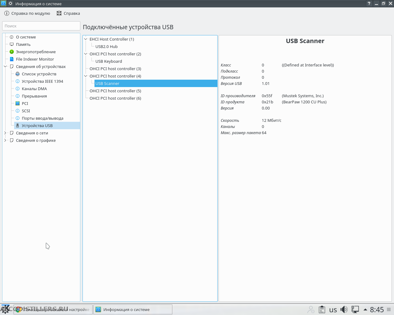

Толян, на фото модель, а вот название пришлось искать... Mustek
Это древний сканер и скорее всего он по умолчанию ядром поддерживается... надо посмотреть в устройствах как он определяется. Ну и программы для сканирования поставить.

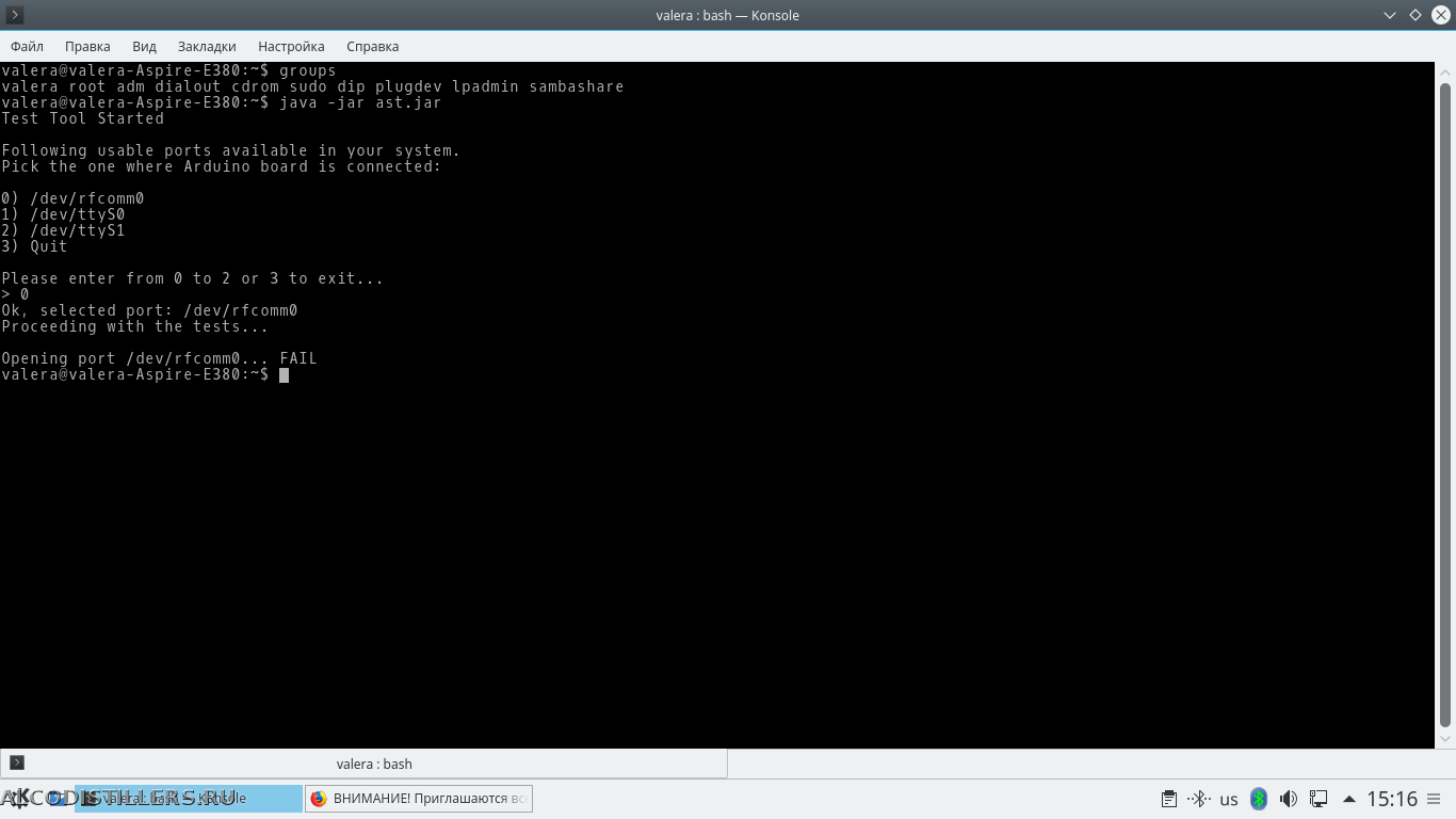

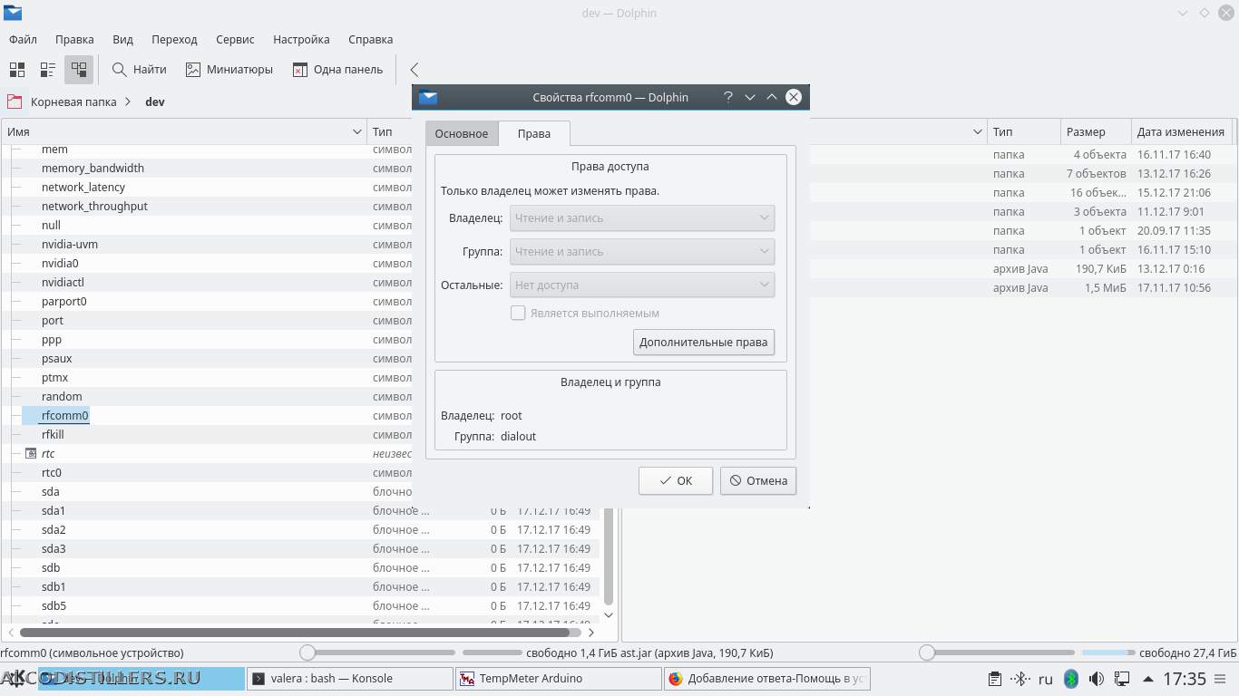

Иван, тестирую тмас пришел к выводу, что невозможность работы с rfcomm не из под рута не позволяет нормально фунуционировать программе. После запуска через sudo и ввода пароля проходит какое то время действия пароля и программа не может взаимодействовать с rfcomm0.
Неделю читаю профильные форуму по убунту, везде предлагают добавиться в группу dialout.
Или расшарить порт
sudo chmod 777 /dev/rfcomm0
Короче как доспупа к порту не было, так его и нет.
Прилагаю скрины в которых видно, что я в группе есть и т.д.
valera, удали миником нахрен совсем....если ставил.
Потом сперва в KDEшный менеджер устройств добавь все (черный значек левее блюмена), у него приоритет перед блюменом, в блюмене после добавления в доверенные уже соединяй Serial Port
После этого все должно работать без бубнов.  Но если сам что-то в конфигах по "инструкциям" из интернета настраивал, тогда я умываю руки...  там вообще ничего не нужно трогать было.
valera ©:
Этого не может быть, пароль действует все время сессии запущенного процессса пока открыто окно терминала.

334 (2017-12-17 16:58:42 отредактировано valera)
Иван,  через sudo все отлично щапускается и работает. Сначала запускаю аст через sudo, затем в дельфине запускаю тма. Все сразу стартует и работает.
В рут я себя добавил вчера, когда уже больше ничего не придумал. Просто rfcoom владелец root, я подумал добавиться в группу рут поможет. Не помогло.
Удалился из групп root и dialout. Добавился в dialout. Reboot. Доступа нет!
не меняет прав rfcomm.  :\'(  *CRAZY*
Сейчас выхлоп groups
valera adm dialout cdrom sudo dip plugdev lpadmin sambashare

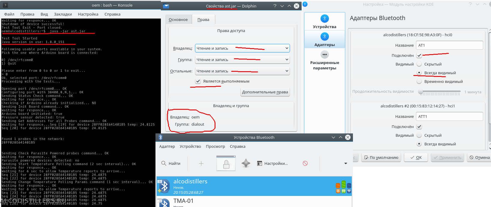

И новую AST скачай... она в теме с инструкцией лежит
    size: 114.16Кб type: jpg

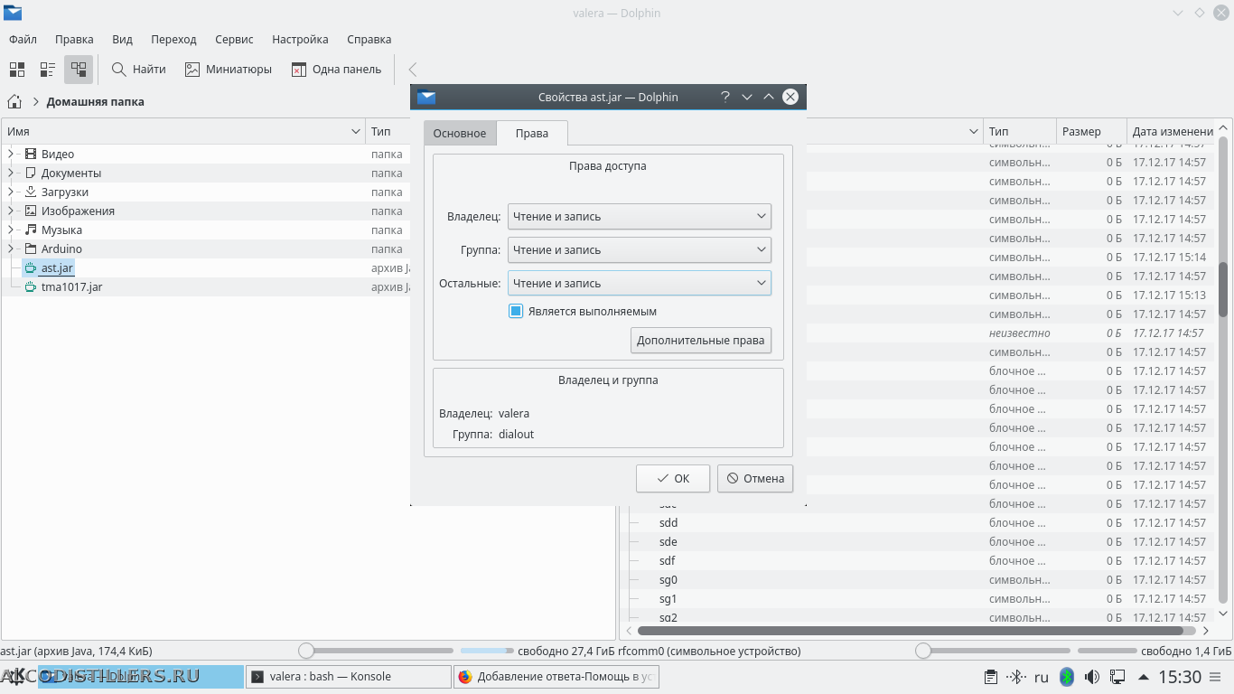

336 (2017-12-17 17:50:44 отредактировано valera)
группу valera тоже откуда взял?
Николаич, данная группа наверное создается при установке системы?
Вот выхлоп на попытку удалить группу valera
valera@valera-Aspire-E380:~$ sudo delgroup valera
/usr/sbin/delgroup: У пользователя«valera» в качестве первичной указана группа «valera»!
Я не создавал, настройки системы не трогал вообще. После установки убунты пару программ поставил и всё.
В кдешном все как у тебя, в блюмане тоже в доверенных.
С новой аст ничего не изменилось.
Ok, selected port: /dev/rfcomm0
Proceeding with the tests...
Opening port /dev/rfcomm0... FAIL
Test Tool Exit - Port closed.
Ошибка открытия порта программой аст?!?! То есть у неё нет доступа?

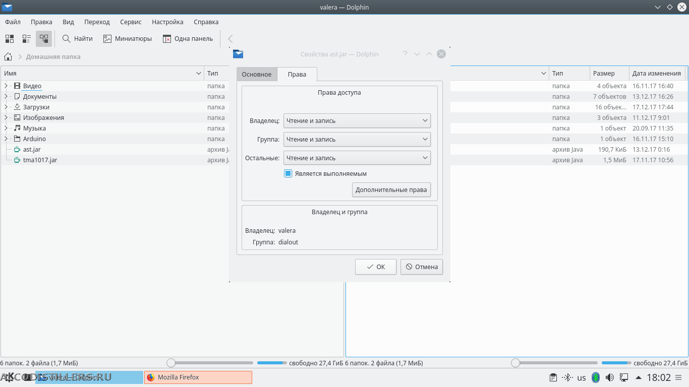

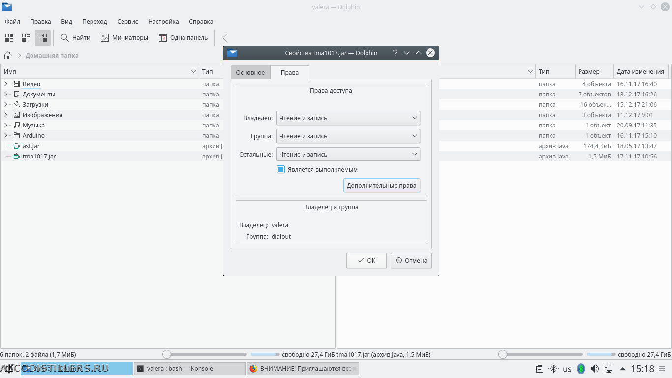

valera, оставь rfcomm зайди в свойства программы AST и включи права как у меня, скрин выше...
Попробуй сперва запустить через SUDO а потом сразу без него... я про AST.. просто интересно.
338
    size: 91.27Кб type: png
339
valera,
340
Иван, так работает. Первый раз через sudo, остальные без.
