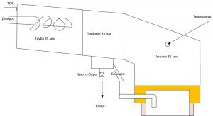

Иван, ну я говорил про Колонну с отрицательным углом. Применительно к моей конструкции БК (пока), из заглушки вынуть димрот, добавить уголок с большим тройником, кусок трубы 35 мм, в нее димрот, а откуда у меня сейчас слив спирта, туда поставить маленький тройничок, который в свою очередь соединить с большим тройником через краник. Это и будет узел отбора возврата. И все. Или я не прав?

Вот грубо нарисовал. Разве не так?
584
sklis_s ©:
Термометр выше нужно ставить.

Про термометр понял, думаю прямо по центру уголка сделать трубку. В остальном все так?
Выше есть ссылка на аппарат Геннадия: там видно как ставить термометр.
По рисунку не видно высоты узла отбора/ возврата..

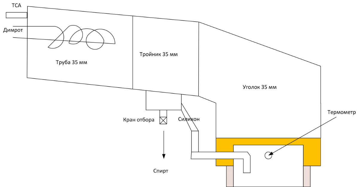

Да, понял, по его образцу и делаю, а рисунок корявый, не заморачивался, мне главное понять, что я правильно делаю, и вам для оценки правильности.

Вот примерно сюда воткну термос. Петля димрота должна доходить до тройника (по моему рисунку), внутрь не нужно ее совать?
591
sklis_s ©:
Термометр - сверху!!!
Димрот - до тройника (тоже есть по ссылке).

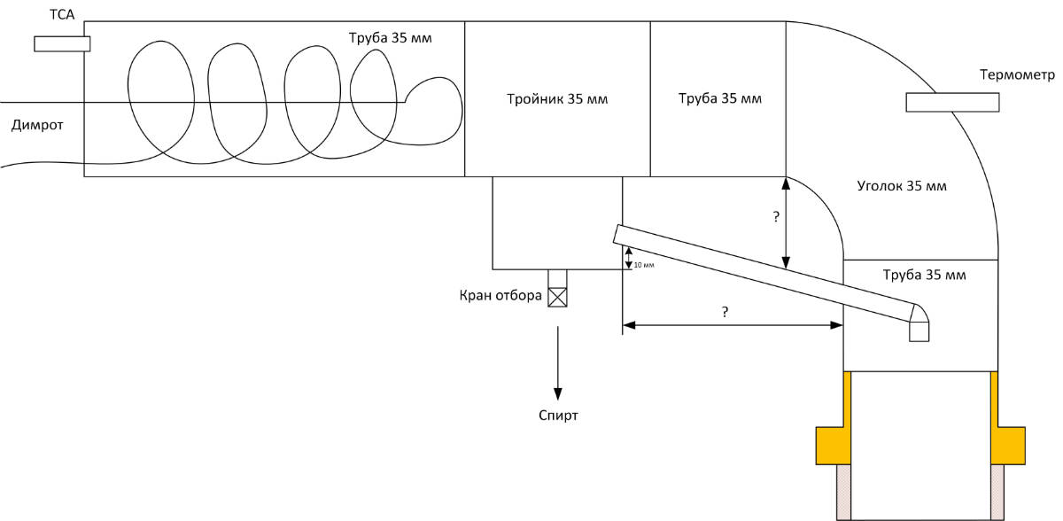

Вот что получилось. С размерами под ? поможете?
593
sklis_s ©:
Между уголком и тройником вставыш трубы вплотную поставить и уголок к верху слегка подзагнуть... да все есть в тех темах! И размеры и способы и результаты..

На счет подзагнуть, понял, градусов 10 сделаю примерно вверх. Главное, наверно, чтобы стек только был немного? А вот про вставыш, какой длины его делать? Получается, он чисто для соединения уголка с тройником? Если учесть, что утолщения на концах тройника и уголка, куда входит труба, примерно по 1,5 см, значит вставыш делать 3 см длиной. Правильно? А второй вставыш между уголком и царгой 5 см хватит длиной? И трубку возврата, которая войдет в царгу, ее обязательно сгибать на конце, или можно просто под углом 45 гр отпилить? А второй кусочек трубки в узле отбора, далеко в тройник засовывать? Или на толщину стенки и запаять снаружи? Конец этой трубки, который в тройник войдет, тоже на угол 45 гр отпилить? И краник отбора далеко снизу внутрь тройника всовывать? Или заподлицо все впаивать? Просто на фото не видно, как внутри это сделано.
595
sklis_s ©:
Да. Практически получается один паяльный шов.
sklis_s ©:
Царга получается не разъёмная? А как потом мыть?
sklis_s ©:
Трубка возврата состоит из 2 частей, а посередине силиконовая трубка.
Часть, которая идет в царгу - сгибать на конце. Тут видно: Как переделать самогонный аппарат или дистилятор и РК в одном кубе
Трубка, которая в узле отбора - заподлицо впаять.
Трубку отбора тоже заподлицо впаять.

Все понял, спасибо. Царга в месте крепления дефлегматора, где как раз тот второй вставыш, будет разъемная. Поэтому и спросил, какой длины, наверно не принципиально. Просто царга укоротиться, а этим вставышем и резьбой снова удлиниться.
597
sklis_s ©:
Совершенно верно.
