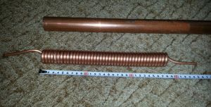

Прочитал и в очередной раз задумался. А хватит ли мне длины димрота? Тем более, что ТЭН прикупил 2,5 кВт вместо 2. Достаточно ли будет 3,5 метра 6 мм трубки для намотки? Должно получиться примерно 35-36 см длина намотанного.

Помогите с расчётом, пожалуйста.
Вы будете работать примерно на 1-1.5 кВТ мощности, на 2.5 это у вас разогрев колонны, а потом вы мощность убавите. Запуск ректификационной колонны, стабилизация, вывод на рабочий режим тут есть про это почитайте. Димрота хватит у вас уже и так запас существенный, там хватит даже 3м трубы и то будет запас.

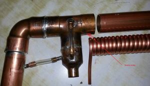

Ну и не близко к узлу отбора змеевик будет?
