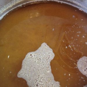

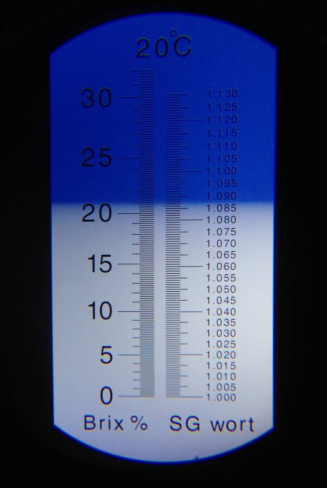

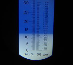

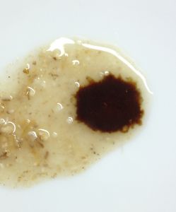

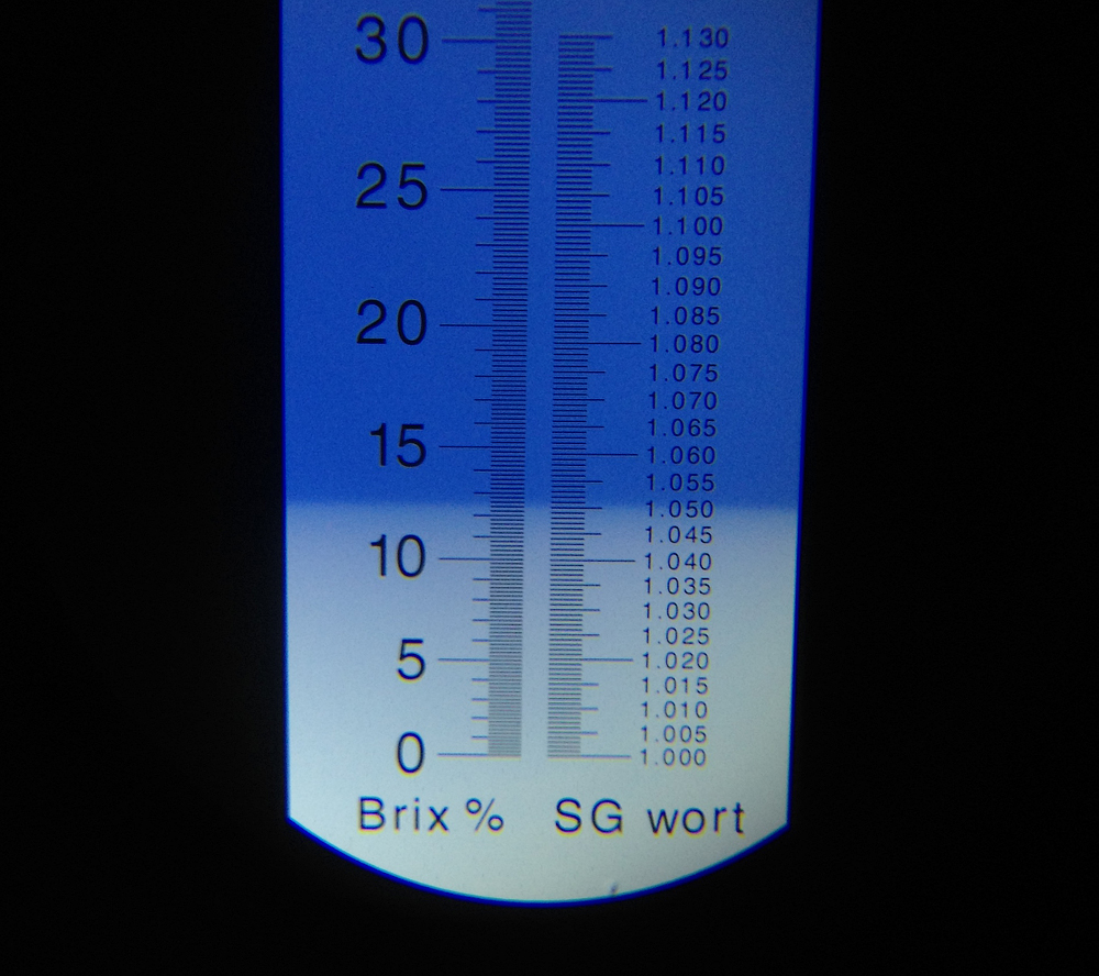

Сделал эксперимент с прошлогодним солодом который использую.
В кастрюлю насыпал 1кг солода и 3 литра воды, нагревал до 64°С, но т.к. кастрюля не утеплена то каждые 5 минут приходилось подогревать.
Через полчаса йодная проба, вроде не фиолетовая.![]()
Далее нагрел до 74°С и оставил охлаждаться естественным путём.
Через 4 часа остывания измерил сладкое сусло.![]()
Расслоение хорошее.![]()
Так то всё хорошо, но думаю надо проверить работу ферментов солода на количество осахаривания крахмал содержащего сырья.
