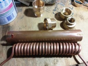

Как Вы планируете впихнуть змеевик внутрь трубы? Это, наверное, можно сделать, но технологически очень трудно.
Может в этом месте поставить тройник и внутрь тройника поставить классический димрот?

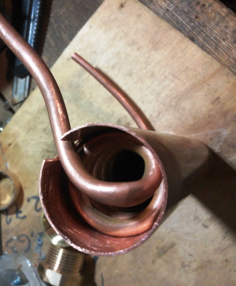

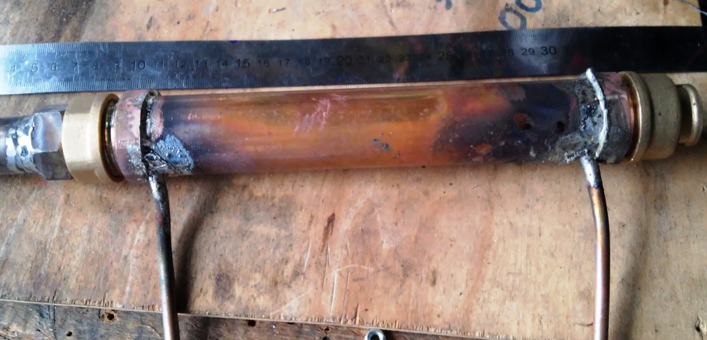

При изготовлении Дмитрий использует короткий кусок трубы 50 мм. Сверлятся отверстия под выводы, делается пропил, пропил разгибается в сторону, вставляются выводы димрота, пропил соединяется и пропаивается или проваривается.

Дмитрий Х, Действительно можно делать такой вариант со змеевиком, у меня так получилось когда первую колонну делал.
