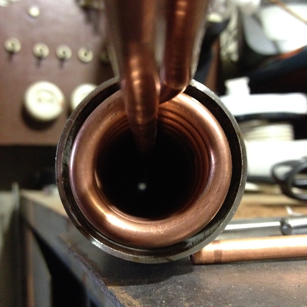

Неожиданно возник вопрос: а всё-таки как спираль должна входить в кожух: туго или с зазором? Подозреваю, что зазор лишним не будет. Но все делают по-разному, точнее, у кого как получится.
Варианты:
1. Под трубу с внутренним диаметром 45 мм мотают на оправке диаметром 27 мм. Зазор явный.
2. Под трубу с внутренним диаметром 39 мм мотают на оправке диаметром 30 мм (тонкостенной трубкой, которая уплощается). Зазор под большим вопросом.
Опять же, есть мнение, что намотанная спираль после снятия с оправки несколько расходится, при этом её диаметр увеличивается. Насколько?
132
Papazol, Делаем холодильник димрота
133
Один утверждает, что зазор необходим. Другой прямо тут же говорит "не парьтесь". Остальные дают ссылки на это, как на информацию. Неужели так необходимо запороть несколько метров трубы, чтобы узнать, какой же был нужен диаметр оправки? Или "не парьтесь" - и есть самый правильный ответ?
134
Papazol, а если чуть-чуть подумать. Какая задача димрота- охлаждать пар. Что влияет на охлаждение пара- площадь поверхности. Что будет, если будет зазор между стенкой и спиралью- все ок. Что будет, если зазора не будет- возможно, какая-то часть площади не поучаствует в теплообмене. Сильно пострадает эффективность- вряд ли. Что главное- чтоб димрот влез в трубу. Можно еще заморочиться, не будет ли пар пролетать неохлажденным по центру спирали при большом диаметре.

Я свою "спираль" вообще забивал в кожух. Молотком через деревяшку.
139
Papazol, мой вариант исполнения.
Наружный диаметр холодильника 38,4мм а внутренний диаметр трубы 45мм.
Наматывал я на 3/4 трубу. Она как раз была примерно 26-27мм.
Трубка медная диаметром 6мм и толщиной стенки 1мм.
140
