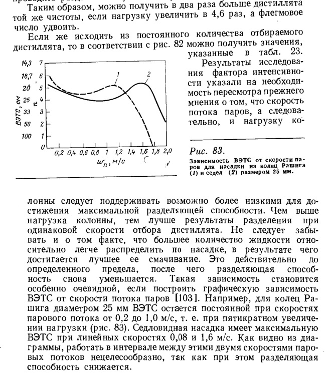

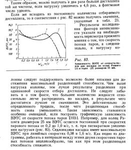

Грубо, там будет практически вода.
Нет, в процессе истощения спирта в кубе, состав там будет меняться всю дорогу. В самом начале там будет больше спирта и всех примесей, потом концентрация воды и хвостовых конечно же больше и в конце уже вода с хвостами и каким-то остатками спирта, которые уже практически не отделить из-за взаимодействия (азеотроп).
Я так понимаю, что пики на графике- это пленочный режим и предзахлеб?
Надо целиком читать что там написано в книге, но табличка справа точно показывает зависимомсти
Насколько я понимаю, это эффективность работы ТТ, или ЕП.
Именно так, показывает изменение единиц переноса для конкретной насадки и какой-то конкретной установки.

Иван, спасибо. Полный текст:

Artem.SHitov, значит именно так, пленочный и предзахлёб, хотя, судя по таблице, предзахлёб в их варианте установки более предпочтителен по единицам переноса.
1 857
Иван, я так понял, что в пленочном режиме максимальное кол-во ТТ, но в предзахлебном в целом колонна работает лучше.
1 858
Artem.SHitov, и да и нет... дело в том, что тут зависимостей много, надо подстраиваться под свою колонну. Теоретически оно конечно да, а как на практике получится.....  достаточно просто умять насадку в центре колонны, и все теоретические параметры вылетят в трубу.  Нам выгодней всего работать в предзахлебе, но когда идет речь о работе с боле точным вычленением фракций, тех же голов порезать частями и добраться до четких легких подголовников, лучше в пленочный режим переходить.
1 859
Истинная правда. Проверил уже.
Максимальная крепость и (анализов не делал)думаю, чистота продукта. Единственный минус режима -  не такой стабильный, как при отборе голов на малой мощности. Нужно постоянно контролировать. Но результат того стОит!
Я как-то выкладывал видео такого режима, когда 8 мм возврат полностью заполнен, а уровень в стакане отбора под паровую трубу, там ещё метки фломастером видны на уровне.  :)
