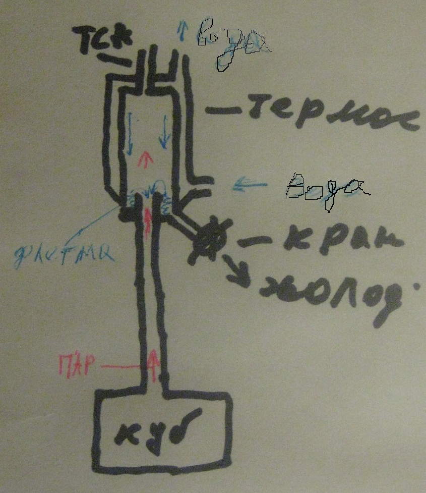

как то так
флегма будет переливаться обратно в царгу
царга 1500мм
насадка мочалки
тэн 2000вт
куб 22 литра

Чертеж не работающей колонны.
Вода должна идти в противоток пару, раз.
Тепломассообмен будет в дефе проходить? Два.
Насколько я знаю, надо чтобы в царге происходил.
Есть на форуме и схемы, и конструкции. Вникните, пож.
Пока Вы обьединяете в одной схеме и Бк и Рк.
По 22 трубке назад в бак не потечет.
А на большем диаметре будет в бак по стенкам течь, а надо бы в центр царги.
Хотя может и заработает Ваша схема, тока замахаетесь добиваться стабильности.
Она будет переохлаждаться.. половина высоты вырубится из процесса.
Как дистиллятор можно использовать.
как дистиллятор пробовал, работает.
только на газовой плите скорость отбора маленькая , думаю что причина в том что куб не утеплён, слишком большие тепло потери через стенки в кубе.(газовая плита 2 комфорки 2,5квт + 1,7квт 2450 мл в час каб молочная фляга 40 л
пора влезать тэны и утеплять куб. на 2квт тене какой производительности в режиме дистилляции можно добиться при хорошо утеплённом кубе?
1 Иван прав дистилятор и не более
пробовал подключать воду и в противоток перу и походу, это термос зазоры между колбами 1,5-2см,
в обоих случаях низ термоса (горловина)холоднее верха, ТЕРМОС В КАЧЕСТВЕ ДЕФЛЕГМАТОРА БЕСПОЛЕЗЕН!!!
так как в дефлегматоре верх должен дыть холоднее а не наоборот.
2 в дефе нет конечно, флегма слишком холодная. тепломассообмен происходит в царге(на стенках или на поверхности насадки, в обоих случаях режим плёночный) начиная с высоты на которой температура флегмы близка к температуре пара.
Полезен.
Чертеж и конструкция у Вас бесполезная.
Что мешает сделать такую Бражная колонна Moonshine Guru используя термос?
Но лучше сразу РК изучать.
А 4,2 кВт не можете утилизировать без утепления, странно. Гдето чтото не так. Фото можно Вашего оборудования в процессе.
смотрю на свой рисунок и думаю что нарисовал хрень
наверное магазинная водка не очень хорошая попалась на мозг плохо влияет мысли в голову глупые лезут а выпил то совсем не много.
да дистилятор обычный как на схеме только без крана и без трубки связи с атмосферой . а между флягой и термосом труба 18 медь 0,5 метра укрепление небольшое даёт и небольшой холодильник прямоточный, термос сам по себе не справляется дистиллят течёт градусов 40 т.е горячий . но трубу утеплять пробовал скорость отбора примерно как писал выше, если труба не утеплена скорость отбора чуть меньше. фотографий нет, да и позориться не хочу, паял в первый раз получилось не красиво.

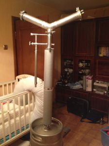

может быть даже наподобии этой
Эстетически красиво на две стороны. Тока не понятна целесообразность.
как писал Иван угол градусов по 5 и можно сэкономить высоту для царги по высоте 2 дефа короче чем 1 имеется ввиду высота
Про такой слышали Делаем холодильник димрота
А зачем мудрить? Конструктив уже отработан, повторяемость отличная, у всех работает.
Ну тут конечно понятно, конструкция получается гораздо устойчивей! А если серьёзно, то копировать такого "чебурашку" абсолютно нет смысла, так как все эти "визуальные эффекты" продаваны используют исключительно с одной целью: для привлечения покупателей.
Иван пишет: Представьте визуально букву Y представили? Теперь беритесь руками за оба верхних конца и разгибайте их так, чтобы усы были почти горизонтально... то есть 5 градусов относильно горизонтали будет достаточно. А теперь тоже самое с 35 трубой у которой в середине обычный медный троник немного растянут под дужный нам градус... а в трубе спираль из 6 мм трубки ... догадываетесь сколько высоты можно сэкономить? Единственный момент... придется две спиральки мотать, и соединять так, чтобы вода подавалась с двух сторон (вот это уже для эффективности) ... и все.. Я где-то даже видел фотку такого дефа... дешево, практично и эстетично.
Источник: Колонна с отрицательным углом Сообщество винокуров © https://alcodistillers.ru
Колонна с отрицательным углом сообщение № 34
вот что я имел ввиду а фото это просто внешняя форма колонны с двумя дефлегметорами (холодильник димрота)
Т.Е. та же самая стабильная рк с двумя наклонными дефлегматорами. фотка тоже из той же темы только на пару сообщений ниже
двухрядный холодильник димрота. видил и даже читал.
вы там деаметр видили?
в 35 медную я думаю двухрядный холодильник димрота врятли намотать нормально получится, не то что впихнуть.
6+6+6+6=24 мм толщина димрота
35-2( стенки)=33 внутренний диаметр
а теперь 33-24=9мм
то есть оправка + зазор между стенками и димротом всего 9 мм это физически не возможно намотать.
А зачем мудрить?
надеюсь ответил

а что вы думаете насчёт варианта по конструктиву предложенному Иваном ссылку я довал в предыдущем сообщении. мне идея понравилась да и внешне я думаю выглядеть будет эстетичнее нежели просто с отрицательным углом?
ssr_33, а зачем в 35мм двухрядный димрот? Там столько мощности не будет.
просто vcherkun ссылку дал, спросил слышал ли я про такое.
ssr_33, это я к тому, что и однорядный получится не длинным, и можно не заморачиваться с располовиниванием ради пары сантиметров
Вопрос повторяю: зачем мудрить?
Что Вы будете делать с узлом или узлами отбора?
На какой сверх мощности Вы собираетесь работать, что Вам потребовалось два дефа?
Выигрыш по высоте, а это 3-7 см, не больше, не стоит вложений ИМХО.
Соберите обычную колонну, проверенную и повторенную, появится опыт, а потом можно и эксперименты ставить.
Кстати это Вы могли по ссылке чуть ниже прочитать. Вроде эти грабли уже пройдены.
