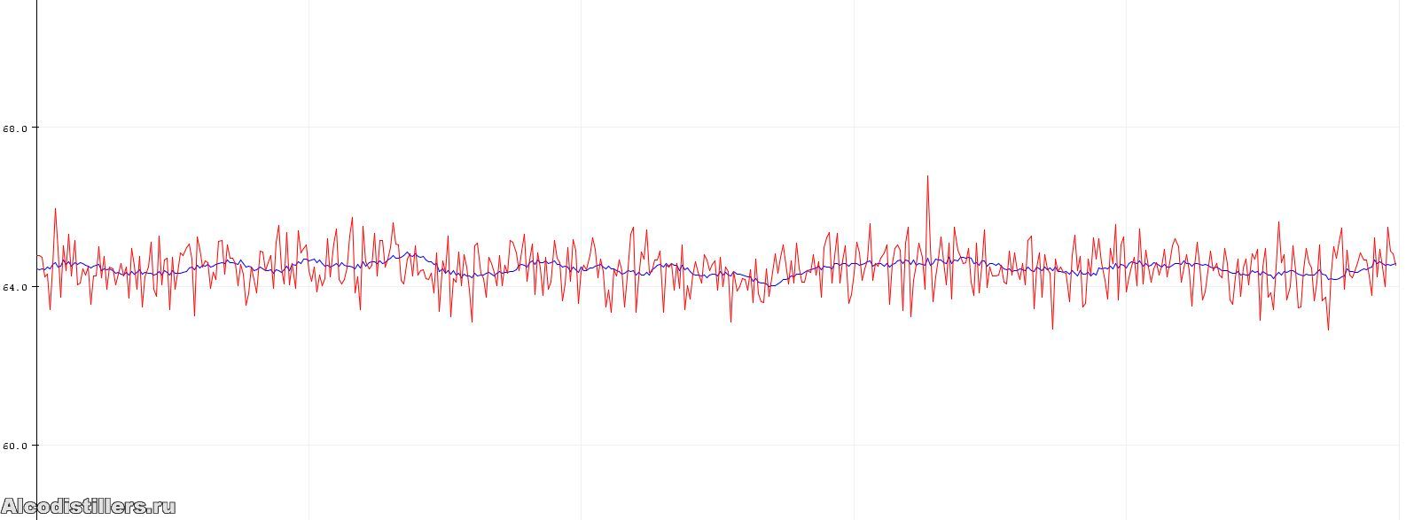

датчик, за почти 1000 рублей.
XGZP6857D
Понравился намного больше.
Дрейфа нет как такового.
Не требует калибровки, сразу показывает реальные паскали.
Ноль практически ноль.
Единственно выход "шуршит" в пределах пары-тройки миллиметров водного столба.
Вот шуршания:
Ось Y в мм водного столба.
Красное - RAW, синее - усредненное на 16 отсчетов.
Приемная трубка опущена в стакан с водой.
Измерение линейкой глубины подтверждает выводимые данные.
