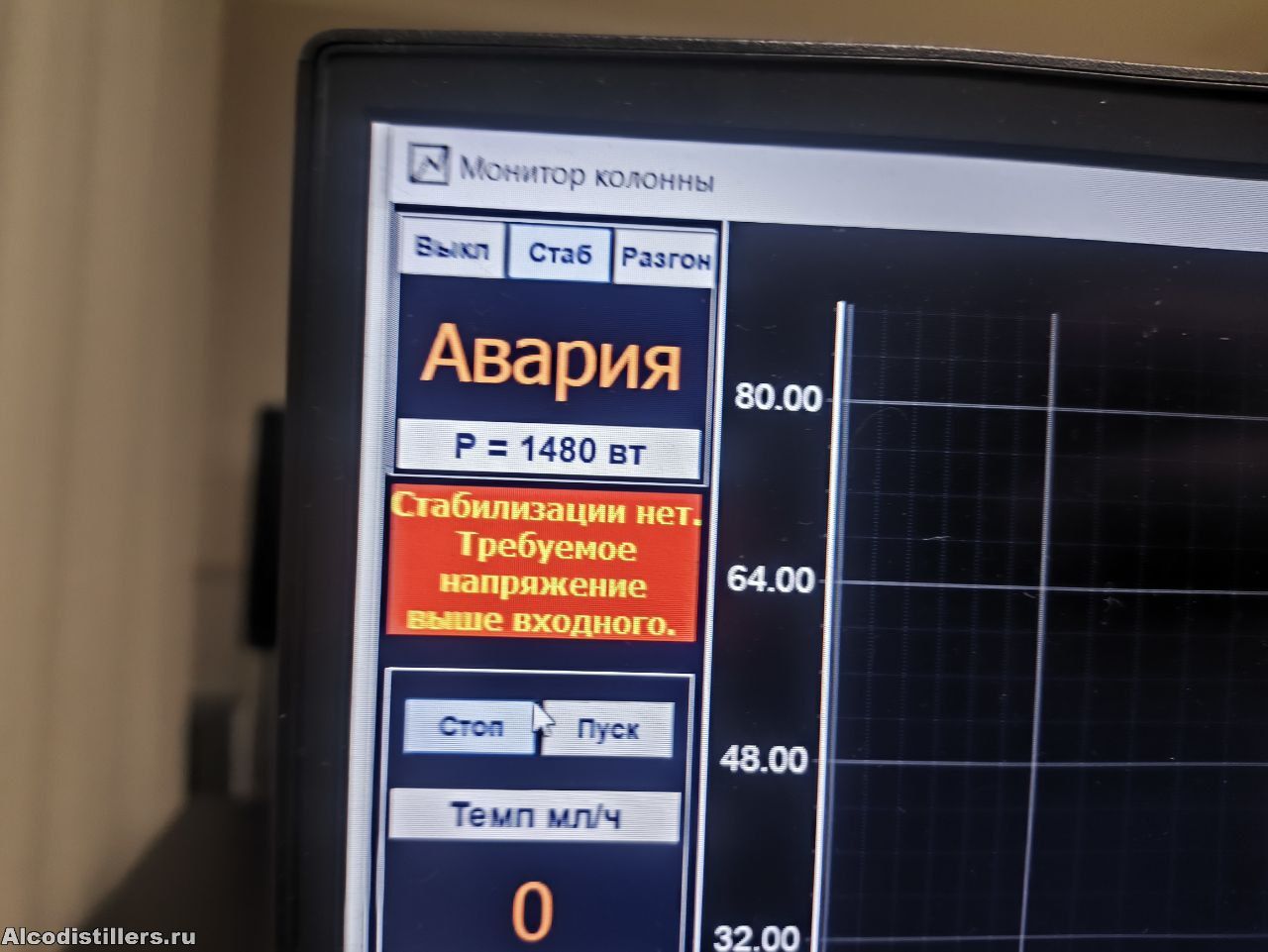

Maxus ©:
Может правда блоки питания проверить
блок питания для стабилизатора в плате он конденсаторный, двенадцати вольтовый он 5 амперный и холодный, для него это не большая нагрузка. Может контакты все разобрать и пропаять?
еще , в качестве эксперимента , попробую на другую фазу подключить, хотя две дистиляции ведь отработал, отбор голов 15 часов тоже отработал.
Лень, двигатель прогресса
1 423
Наверно, БП проседают не по мощности, а по помехозащищенности. Может, на выход электролит с керамическим конденсатором поставить, а может, на какие-то провода ферритовые кольца надеть попробовать. Или от симистора помеха пролезает?
по питанию 12 вольт?
Kismet ©:
какого номинала и опять-же на 12 вольт? на БП стабилизатора я же уже не поменяю ничего или прям поверх платы между VCC-GND?

1 427
запустил ректификацию и установил регистратор, чтобы посмотреть что происходит перед отключением, так вот , ничего не происходит, просто сразу переходит  стабилизатор в 0, а вот что на мониторе
есть идеи, что искать, помогите плизззз
