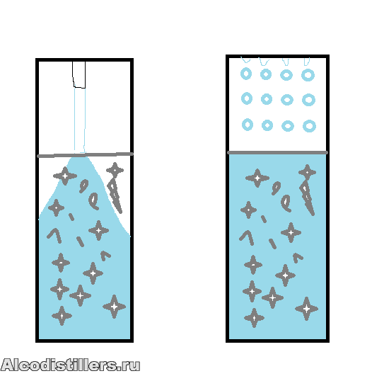

385 (2025-10-20 10:29:20 отредактировано )
текла струйка прям в центр насадки
а для чего, если течет душем смачивается вся насадка с самого верха, а если в центр, то конусом . или я не прав?

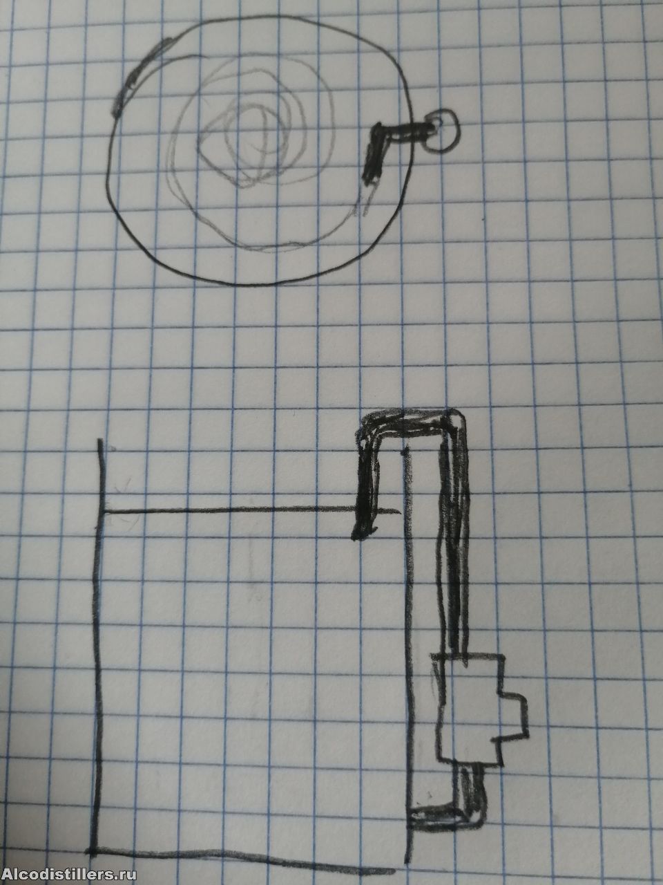

skoff ©:
Кольцо оросительное.
Я не сталикольцом делать. Направил шланг по касательной к стенке котла. Получилось как в активаторной стиралке - закручивается, перемешивается.

389 (2025-10-20 13:01:16 отредактировано skoff)

Maxus ©:
Это как? нарисуй схематично, пожалуйста. Просто "палкой" сверху?
У меня кусок PU трубки был подхдящий.
П.С. Понял  *ns7*
Струёй вдоль стенки. С вращением чуть.
390 (2025-10-20 13:06:48 отредактировано )
Схематично так
На выходе котла кран (не нарисовал), потом насос, с насоса труба в котел, чуть под наклоном, чтобы закручивало поток.
skoff ©:
Да, правильно
