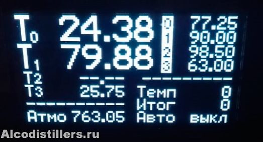

    size: 105.68Кб type: jpg

Градиентом как-то...
Первый набор эксТрактора.
Но аромат волшебный по всему помещению...
Не хочу на рутуб заливать. Пусть на хостинге лежит. Надеюсь не нарушаю правил...

Температуры:
Вода
Бак
ТСА
Флегма уже салатовая. Легкая зелень...
Еще 40 минут и останавливаю.
Разбавляю до 40% и на дистиляцию, до 40 в струе (попугай).
Остатки из куба сохраню, посмотрю, крепость\ароматику\профильтрую и может буду добавлять в напитки, для ароматики. Ну или на ректификацию, если хрень получилась.
