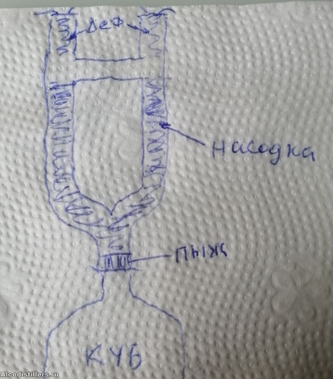

А это идея! Можно запитать их через один пыж, и соединить перед дефлегматорами. Разделение же в насадке, а ее будет вдвое больше по объему. Получается, тройник снизу, насадка в двух трубах, перемычка вверху и возможно даже один УО. Хотя и два не проблема (на клапане)

7 (2025-09-12 14:15:35 отредактировано Maxus)
Re: Две ректификационные колонны на одном кубе
Пардон, что такой рисунок... Скучная компания, все непьющие, вдобавок я за рулем.
Maxus, за неимением гербовой...   :D
  В общем... перемычка сверху навевает сомнение, а так- должно работать.
Вопрос только - смысл?

9 (2025-09-12 15:12:59 отредактировано Maxus)
Удвоить сечение, скорость разделения, отбора. Железо лежит без дела, ТЭН позволяет (4,5 кВт) проводка позволяет (6 кв медь). Куб 50л перегоняется (рект) 18+ часов с головами. С увеличением сечения скорость можно увеличить вдво. Тела точно, про головы не знаю. Из плюсов, калибр с длиной имеет соотношение лучше, чем 3". В каждой трубе наилучшее разделение и наибольшее число ТТ... Вроде логично.
В чем? Она как раз будет уравновешивать давления в трубах, и уровень затопления, как следствие. Какая разница, с деф-а будет флегма, или с верхней ТТ соседней трубы?
Maxus ©:
Целиком нарисуй - обсудим..
Только не напипифаксе...  :D
