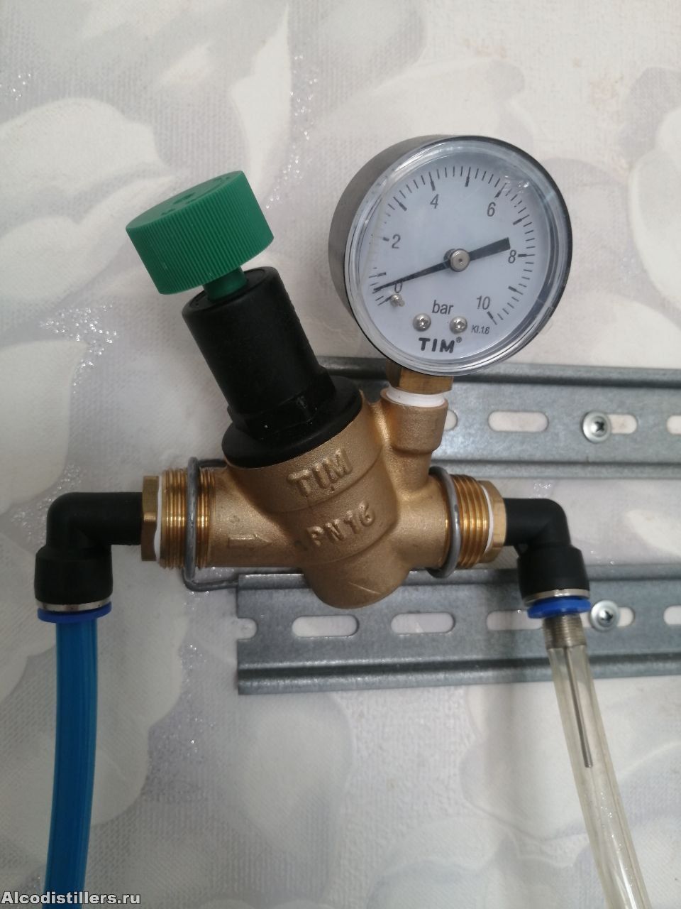

Гоняю редуктор третий день. Очень удобно. Фильтр ставить не стал. Проверю, что будет после 3-4 кубометров воды, пропущенных через него. Заметил, что им легко регулировать температуру аоды на выходе. Кран практически не нужен для регулировки, только отсекающий. Редуктор висит на стене, рядом с остальным оборудованием (стаб, контроллер темп.) От датчика температуры на выходе теперь можно отказаться. Один раз настроился, и забыл. Можно чуть подкрутить иногда. Давление держу в р-не 0,15-0,2 бар. Хватает.
Может, и лучше, что купил такой, не мембранный. Тот так просто не порегулируешь на ходу, и закрепить на стене не так легко. В общем, отличная штука! Если раньше график выглядел как горбы верблюда (+- 5 градусов), то сейчас просто прямая линия.
88 (2024-04-14 11:56:47 отредактировано Maxus)
Re: Редуктор для регулировки давления в системе охлаждения колонны

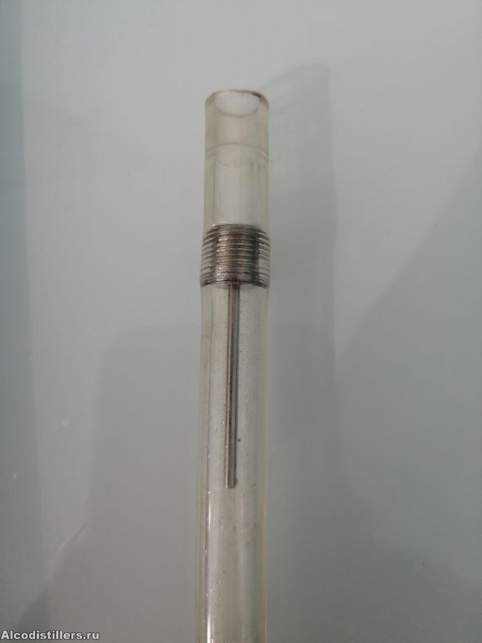

Выявил, что редуктор работает на самом нижнем пределе. В этом диапазоне его работа сводится почти к нулю. При мало давлении на выходе он почти не регулирует.
Вывод:
Нужно поднять давление. Путем несложных расчётов, определил, что нужно уменьшить диаметр трубки на выходе в 16 раз, чтобы поднять давление в 4 раза.
У меня ПУ шланг с внутренним диаметром 7мм. 0,43мм капиляра я не нашёл. Нашел только 0,8мм.
Это игла для накачки мяча компрессором. Чуть обточил резьбу и в подогретый шланг вживил.
Результат хороший. При достаточном потоке давление можно поднимать до 1,5 бар (с димротом погонял). Точнее уже на ректификации проверю.
Думаю, в этих пределах должно стать стабильнее. Рекомендую.  *THUMBSUP*

Выкрути регулятор на максимум (= минимально возиожное давление), потом подай воду краном так, чтобы было чуть меньше, чем обычно даешь для работы колонны, и добавь редуктором до нужного уровня. Я прямо этим редуктором и настраиваю нужный поток. И по большому счету вообще пофиг, какое там давление. Вот только некоторые редукторы не могут обеспечить нормальную стабилизацию на очень малых давлениях. У меня это так и было, и редуктор вообще не работал на 0,5 бар. Вышел из положения так: вставил в шланг на выходе редуктора иглу от насоса для накачки мячей. Она создала дополнительное давление на выходе редуктора. Предел регулировок сместился на 0,8 бар. Там все отрабатывает.

Да, закручиваешь = поднимаешь давление на выходе, и наоборот, когда выкручиваешь. И проверь его на самом малом давлении. Буквально полоборота ручки сделай (должно почувствоваться усилие пружины слегка), и посмотри поток. Если примерно такой тебе и нужен, то редуктор нифига не будет стабилизировать. Можешь испытать "унитазом": закрепил шланг из дефлегматора, подал воду, засек, в какое место струйка падает, потом смываешь унитаз, и следишь за струйкой, если сильно реагирует - редуктор на этом давлении не работает. Делай трубочку, как я выше написал, чтобы в редукторе поднять давление. Или какой-то зауженный участок трубы. У меня примерно 0,8мм внутренний диаметр. Тогда при том же расходе в редукторе будет примерно вдвое выше давление. При нем он сможет стабилизировать броски на входе. Но, понятно, что чуть рывки будут, но струя будет выравниваться быстро.

На выходе редуктора стоит игольчатый краник( для пневмосистем). Изначально он закрыт. Выставляю давление( мне удобно работать при 0,8 кг) и краником выставляю нужный мне поток. При этом регулятор давления выполняет свою функцию, а крантик свою.

У меня отдельный шланг ПУ 10мм для колонны. На стену вешаю редуктор, в него шланги через быстросъемы. (вроде фото выше есть). На выходе кусочек шланга с капиляром. Автономное питание для колонны получается. При дистилляции расход больше, шланг с капиляром не ставлю.

А вообще, у меня нет проблем, все стабильно, чинно, благородно. А вот если выход редуктора( тем более поршневого) соединить, без капилляра, с дефлегматором, то на выходе редуктора получается настолько низкое давление, при котором редуктор стабильно работать не в состоянии.
Поставив на выходе редуктора капилляр, вы создали регулятор расхода, в котором за счет капилляра создается такое давление на выходе редуктора, на которое он, собственно, и считался конструктором.
У меня после редуктора стоит капиллярный кран, которым я регулирую нужный расход воды, просто мне так удобнее. Еще, я так понимаю, есть хоть и не большая, но вероятность, что в какой-то момент капилляр в виде иглы для накачки мячей может чем-то забиться. В этом случае последует остановка таинства, разборка конструкции, продувка-прочистка капилляра, ну и обратный процесс. Либо просто чуть крутануть туда-сюда шток капиллярного краника и побежали дальше. Я так понимаю, что это немного разные процедуры.
