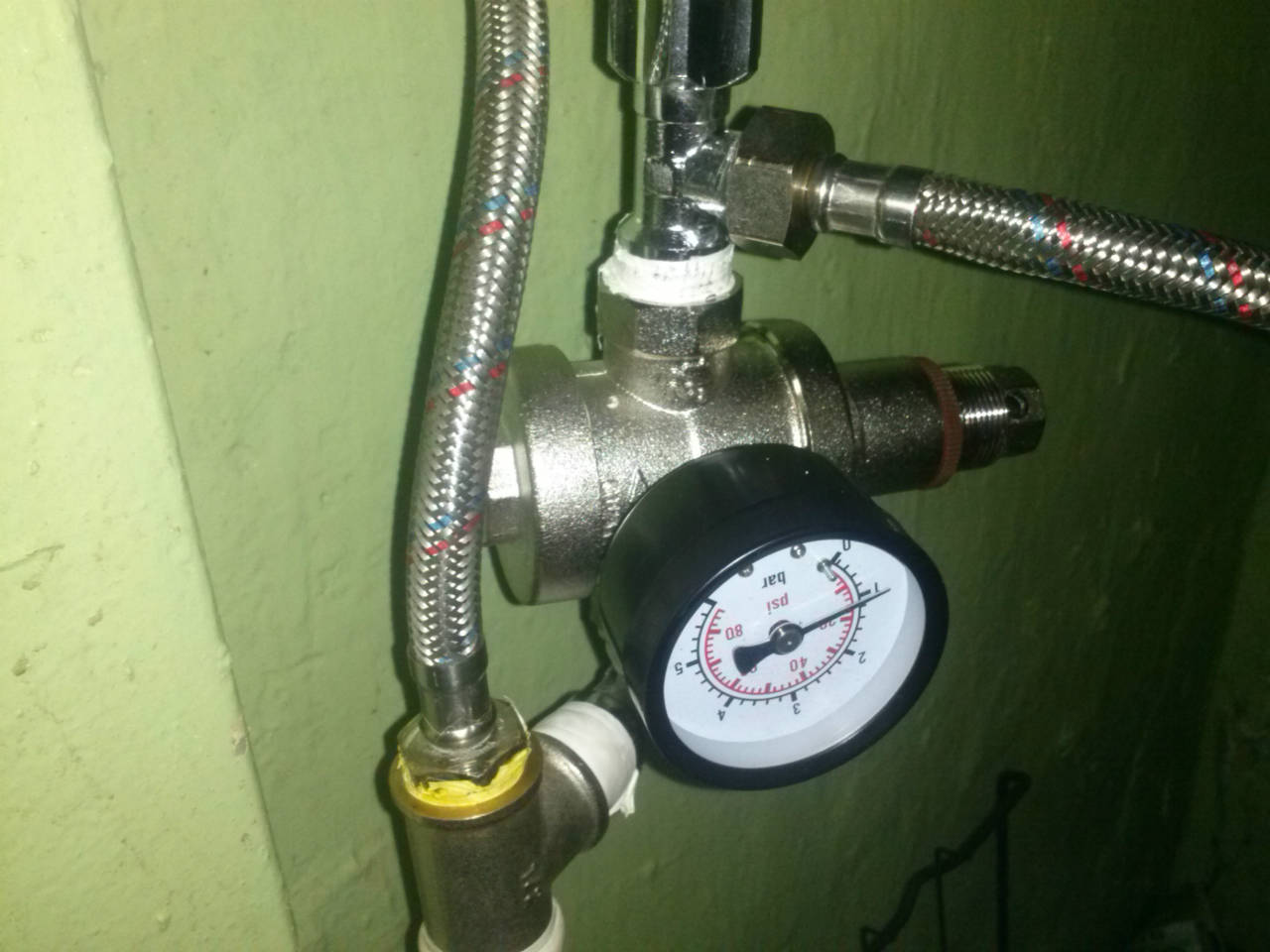

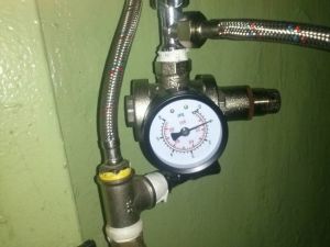

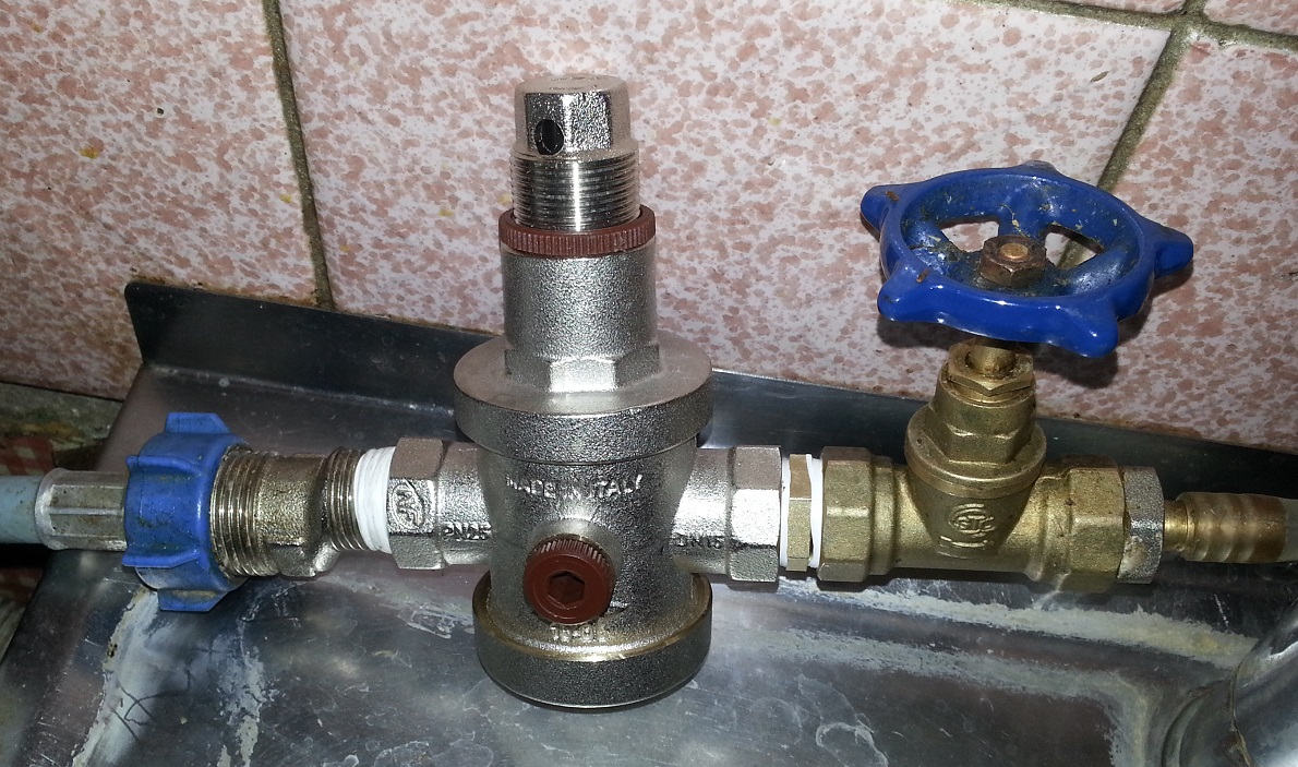

Здравия всем!надоели танцы с бубном вокруг водяного крана(особенно вечером).купил редуктор
выставил давление на выходе 1bar.на фото подача воды на колонку.открываеш кран давление нешелохнется.последний раз гнал просто отдыхал.все удовольствие 1320руб.непожелел что отдал деньги благодать.название напишу позже сейчас на работе приду домой посмотрю.предел регулирования 0.5-6bar.

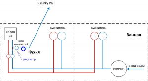

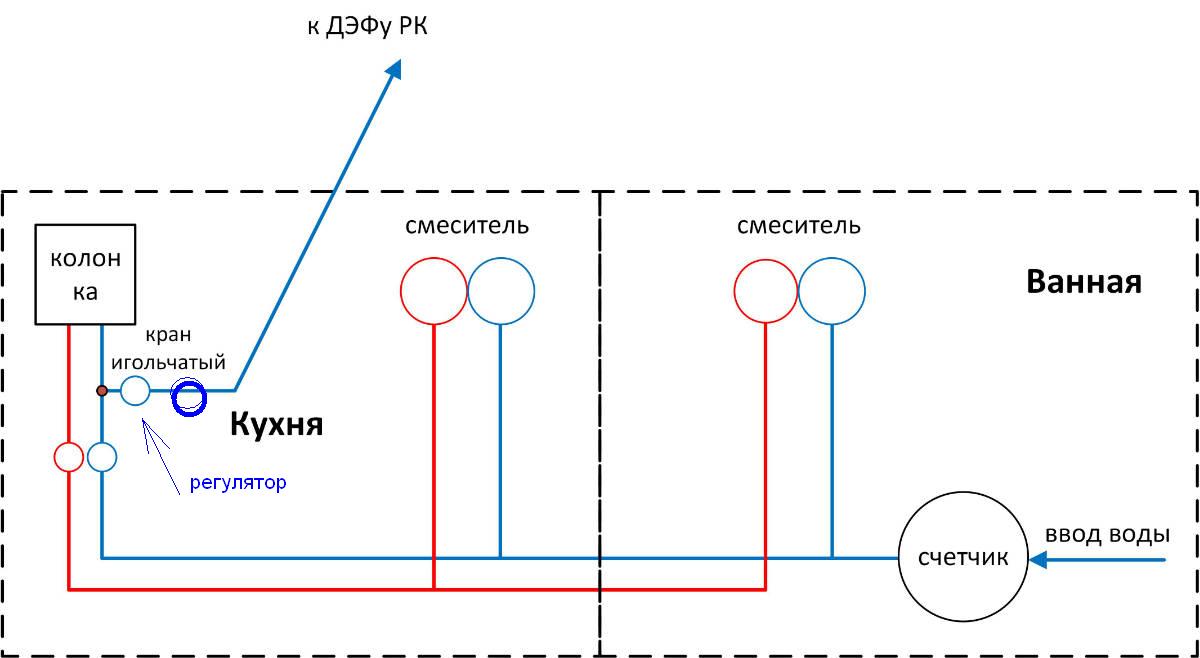

Re: Редуктор для регулировки давления в системе охлаждения колонны

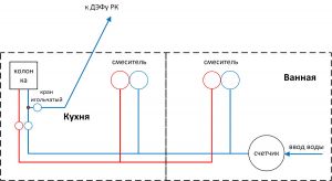

Вот такая схема подключения. Если перед игольчатым краном воткнуть регулятор давления, покатит?
Здравия всем!у меня вот так стоит.

Добавлено: 2015-06-21 13:36:22
да покатит еще как
заводская настройка редуктора 3bar.я включил когда он и показывал 3 бара.я перестроил на 1 бар все держит при всех открытых кранах.сколько на входе незнаю щас попробую поднять до максимума что покажет через 30мин отпишусь.
Добавлено: 2015-06-21 14:37:45
догнал до 4бар дальше тяжело крутить регулировочный винт.сколькона входе незнаю но когда соседи открывают в половину падает давление. в прошлый паогон с редуктором я этого вообще не замечал что ктото водой пользуется. да и сам в ванную ходил все стояло мертво.в паспорте написано от1бар регулеровка.когда покупал консультант сказал что регулирует от 0.5бар.для наших целей я думаю хватит.
Здравия Всем!меньше 1 бара пробовал ставить примерно 0.8 дочь пошла в ванную открыла кран температура выросла по выходу воды на 3.5 градуса.поэтому наверное в паспорте изделия не зря написано от1-6бар.а 1.2 бара выставил и все открывай хоть все краны в доме температура по выходу воды не шелохнется.

Подключил сегодня редуктор, отрегулировал, потестировал. Это ж сказка! Что только не включай, напор стабильный после него! Гнал, правда, СС, но струя с колпачка от ручки как упёрлась в угол мойки, так все 4 часа и держалась. Температура воды менялась, но это понятно при перегоне СС.

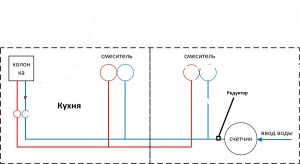

А если в начале поставить редуктор,то давление во всей системе будет стабильно,или лучше все таки перед Рк  редуктор поставить ?!
lesha.grigorev.81 ©:
при спуске воды в унитазе скорее всего просаживаться будет на какой-то момент, либо слишком низкое давление для системы будет
Устанавливать только так, ка это сделал автор темы.
