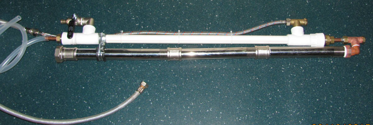

Доохладитель новой конструкции - спаяные медные трубки. Продукт на выходе - 21 градус.
Непонятен смысл извращения с доохладителем.
Назад 1 … 14 15 16 17 18 … 80 Следующая
с 301 по 320 из 1 582
чего непонятного продукт капает через тонкую трубку припаянную к толстой по которой течет хол. вода. 21 град на выходе все в норме.
Никакого извращения. Всё просто. Для РК ( ИМХО) не требуется такой полноценный холодильник как в простом дистилляторе,
способный утилизировать большую мощность. Достаточно спаять две полметровые медные трубки для охлаждения спирта до 20-22градусов. По одной вода в деф поднимается, по другой спирт из узла отбора стекает. Сверху - утеплитель, чтобы конденсат не образовывался.
Головы и подголовники отобрал. Гоню тело.
На фото две разные конструкции.

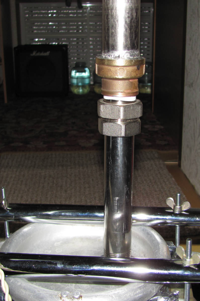

Совершенно верно. На одной фотографии - доохладитель РК, на другой - дистиллятор (паровая труба и прямоточник) для первичной перегонки браги в СС. Кстати сказать, РК и дистиллятор устанавливаются по очереди (по необходимости) на один куб, посредством дюймовой американки, на 20-сантиметровом сгоне, прикрученом к крышке куба.

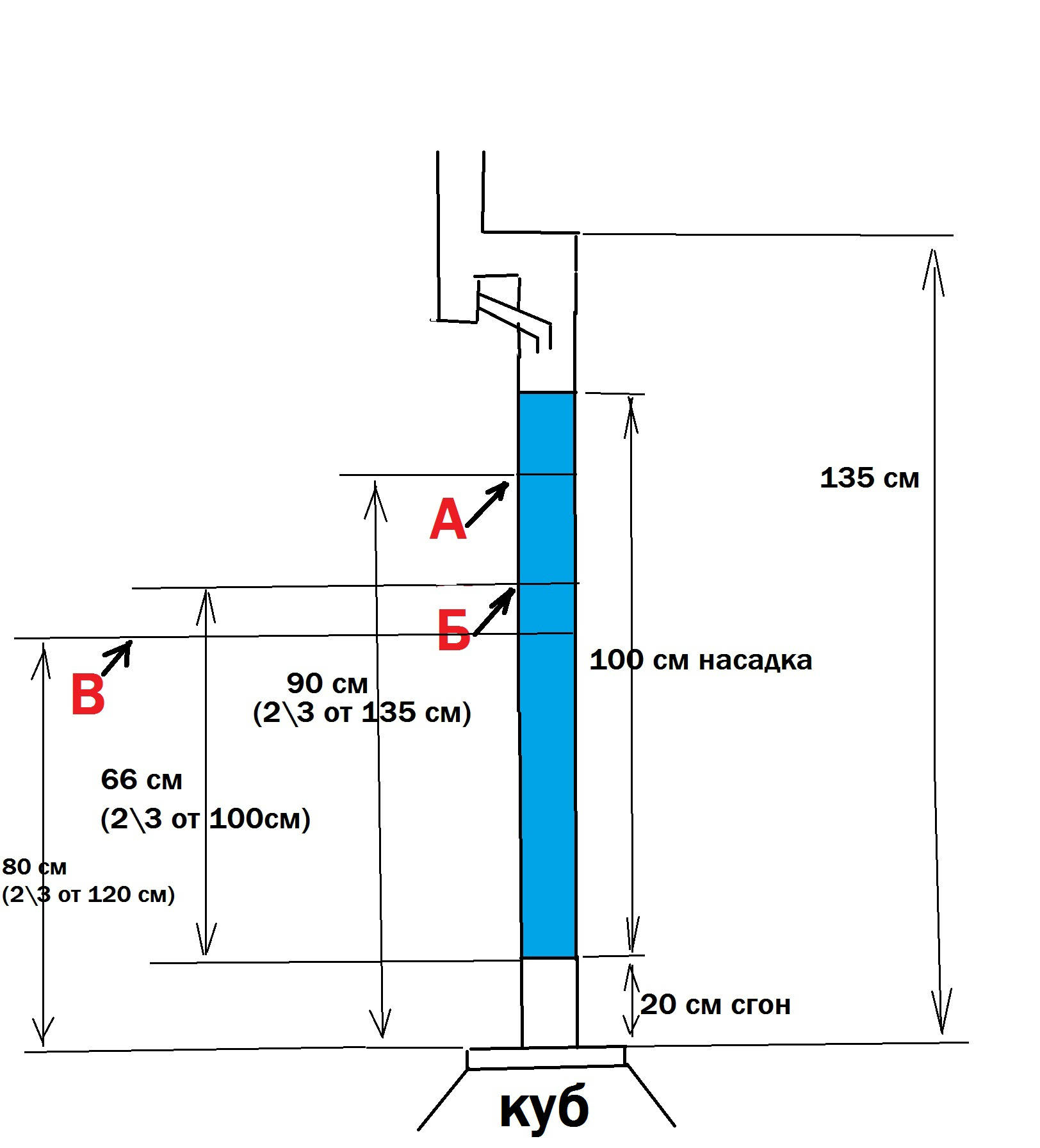

Вот у меня вопрос: на какой высоте устанавливать датчик? На примере своей колонны рассматриваю три варианта.
А. 2\3 от общей высоты трубы от куба до дефа (90 см)
Б. 2\3 от 100см насадочной части (66 см)
В. 2\3 от куба до верха насадки ( 80 см)
Рисунок - условный, не в масштабе.![]()
Мне кажется, вариант Б предпочтительней. Процессы идут в насадке, то и контроль исходя из ее размера.
Но тут могут быть варианты, послушайте мнение других.
Николай (Фортуна), я в сгон внедрил пару мочалок для увеличения площади тепломасс. обмена и вставил датчик на 2/3 от 120 см высоты
Тоже так считаю.
Я пробовал внедрять, но там соединение дюймовой американкой. Через него мочалка не лезет, чтобы равномерно распределить, а упирается в торец, и образуется пустота сантиметров пять между основной насадкой и насадкой в этом сгоне. Поэтому вынул и оставил сгон пустым.
