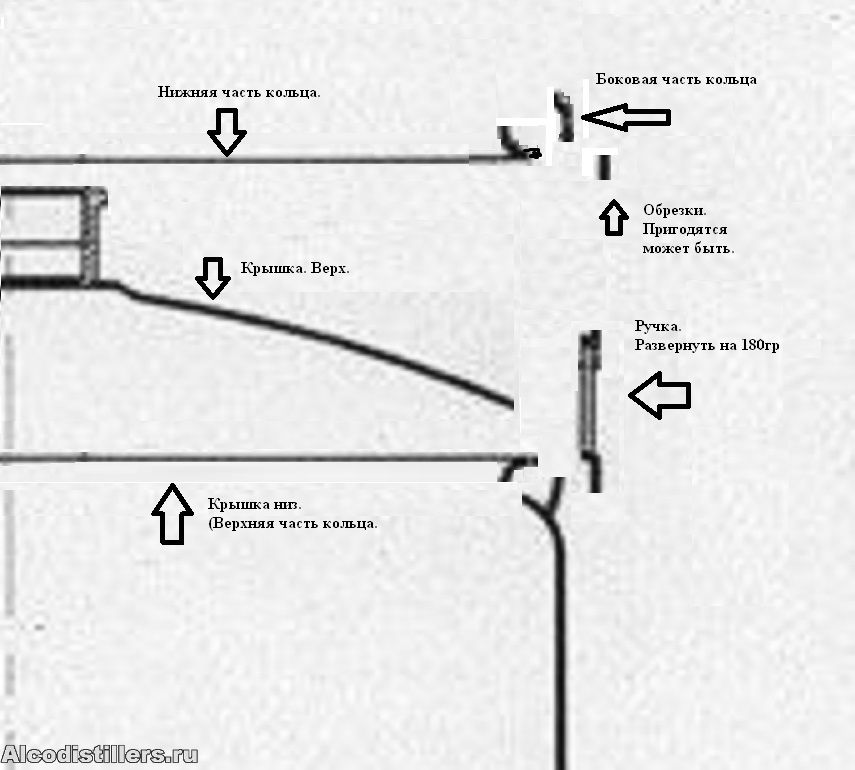

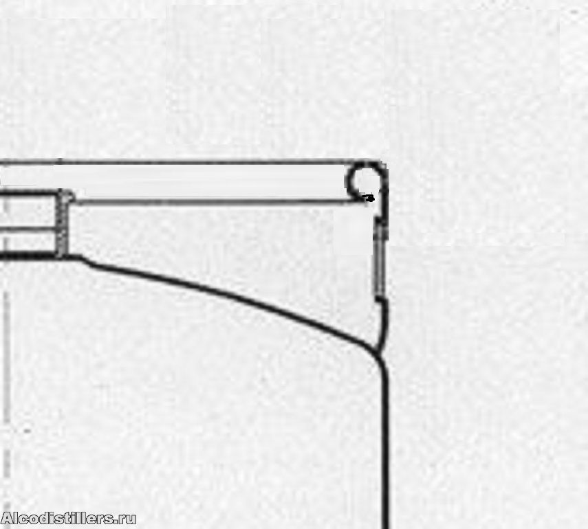

Итак, моя последняя идея по поводу разделки кега и превращения его в полноценный куб.
Я резал низ кега и полученное кольцо использовал для наращивания вырезанного верха. Почему низ? Наверное потому, что верхнюю юбку с кольцом я подсознательно уже хотел использовать для крепления крышки. Идея рабочая. Все получилось как и задумывалось. Только крепеж еще не реализован, но технически вполне доступно это сделать при наличии базовых инструментов и навыков.
Тем не менее, использование нижнего кольца в большинстве случаев проблематично из-за деформаций и повреждений. Правильно, ведь низ кега принимает на себя все удары, броски, падения на твердый пол и т.д. А вот верхнее кольцо на всех кегах, которые я видел всегда в хорошем состоянии, ровное, без вмятин. Ну так его и надо использовать.
С рисунком у меня опять не заладилось, поэтому попробую описать последовательность действий словами.
Отрезаем верхнее кольцо. Режем с внешней стороны. Отрезаем оставшийся металл юбки. Из юбки нужно вырезать ручки и приклепать или приварить их сбоку кега. Ручки получаются нормальные. Заравниваем место, где была приварена юбка.
Внешний диаметр кольца на американском и евро кегах примерно равен диаметру кега, на гиннесовских он немного больше чем кег, по крайней мере на глаз, может на пару мм. Не имеет значения. Кольцо режем пополам по горизонтали. Получаем две половинки. Верхняя будет шире, потому что кольцо не замкнуто.
Теперь режем верх кега. Главное, чтобы рез прошел по возможности ровно, размер, т.е. диаметр реза должен быть примерно посередине между внешним и внутренним диаметрами кольца.
Кладем вырезанный верх на верхнюю половину кольца, подгоняем как нам нравится и соединяем любым доступным способом, т.е. провариваем или пропаиваем место соединения.
Нижнюю половину кольца переворачиваем и кладем на кег. Опять-таки подравниваем и соединяем, предварительно проверив правильность посадки крышки на кег.
По идее это должно обеспечить достаточно плотное прилегание двух половинок кольца и надежную фиксацию крышки на кеге.
Либо, если лень возиться с двумя кольцами, резать кег ближе к внутренней стороне кольца, которое используется для крышки и загнуть край кега внутрь, как это сделал я в предыдущем варианте. И у вас останется еще запасное кольцо. Только что проверил кольца от низа кега - нет 100% совпадения. Слишком большие напряжения в металле и нижнее кольцо ведет.
Опять-таки при этом мы можем внешний диаметр кольца уменьшить на пару мм и таким образом уместить его внутрь ручек, избавив себя от их переноса. Но сделать ручки и срезать бОльшую часть юбки все равно придется.

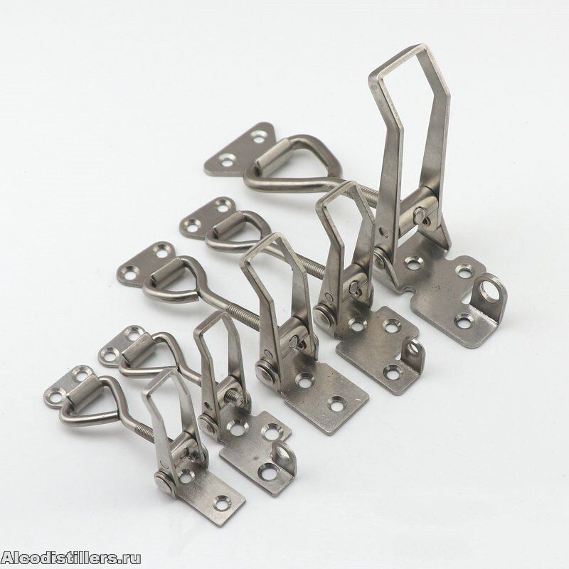

Поскольку крышка и кег получаются практически одного диаметра, то их можно фиксировать простейшими замками, типа такого
Вот такая идея.

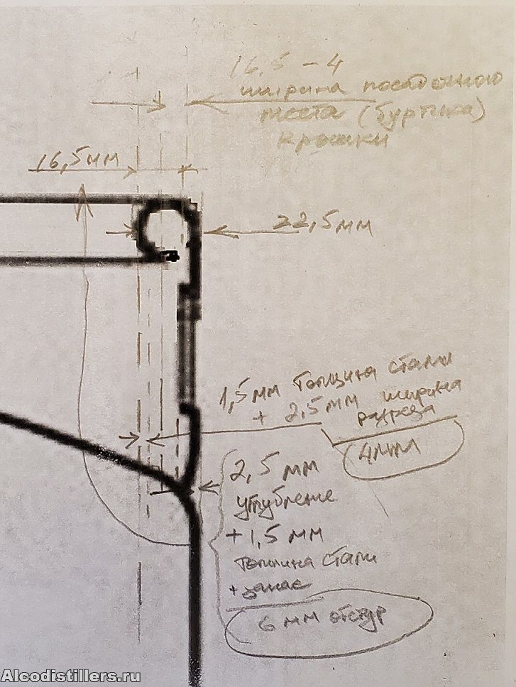

Делать там было нечего, так что мысли гуляли свободно. И пришел я к окончательному варианту разделки тушки кега. (Предыдущие варианты и практическая реализация выше по теме)
Имеем кег.
Схема размеров - пляшем от внешней сторны кега, потому что диаметр может быть разный.
Режем.
Диаметр вырезанного верха кега должен быть больше внутреннего диаметра кольца, как минимум на толщину стали, т.е. 1.5 +1.5 мм, тогда он сядет прочно на кольцо.
Оставляем немного 10-15 мм от юбки для крепления ручек. Этот остаток не должен помешать резать верх кега, зато ничего не надо припаивать или приваривать. Вырезаем ручки из обрезанной части юбки, они получаются достаточно симпатичные. Можно дополнить деревянными вставками и отполировать. И достаточно посадить их на болты на остаток юбки. Ручки лучше развернуть на 180 гр чтобы не мешать крышке. Ну или выгнуть наружу.
Собираем, запаиваем, свариваем.
Можем получить 12 мм посадочное место под прокладку, что обеспечивает достаточный запас на подгонку в случае косяков, которые наверняка будут.
Наверное прокладку можно сделать несъемной, отлив прямо в крышке. А если вы решите оставить часть юбки на кеге, то наверное можно добиться чтобы крышка садилась в остатки юбки и прокладку сделать на верху кега.
Буртик кега я бы загнул вниз, так он лучше сопрягается с крышкой. Ну и защелки, как в предыдущем посте.
В целом все варианты, которые мне пришли на ум вполне рабочие. От постепенного уменьшения диаметра крышки от кега к кегу или сопряжения вырезанного верха кега с существующей крышкой или использования колец. Выбор ваш. Будут вопросы или идеи, обязательно пишите.

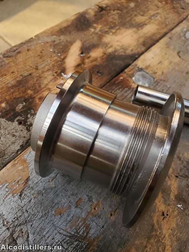

Guinness keg
Если вам не очень повезло и попался кег от Гиннеса, а у него фланец больше 2" и толще, так что клампы не работают, то не все потеряно. Вам понадобится резьбовой адаптер от евро-кега, такой же, как я использовал для своих приспособ. Резьба у него совпадает с гиннесовской горловиной.
Смотрите
мне кажется, что 2" фиттинг 64мм Х 53мм сядет на этот адаптер с минимальной переделкой. Может быть даже достаточно его будет нагреть. Место посадки пропаять мягким припоем для герметичности. Потери в пропускной способности минимальные. Полученный гибридный адапрер обрезается, ну там все очевидно и садится на резьбу в горловину.

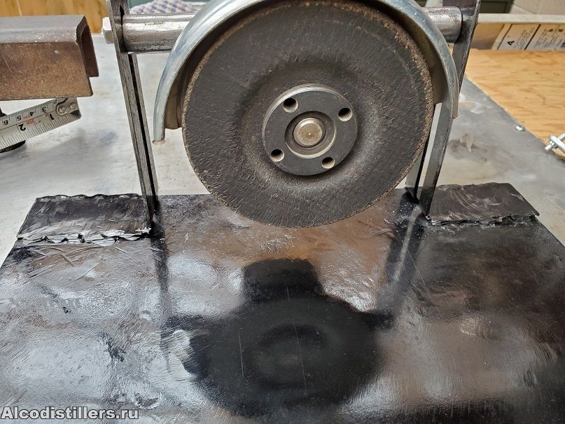

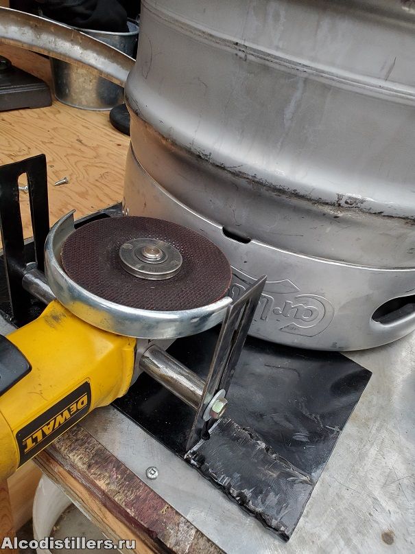

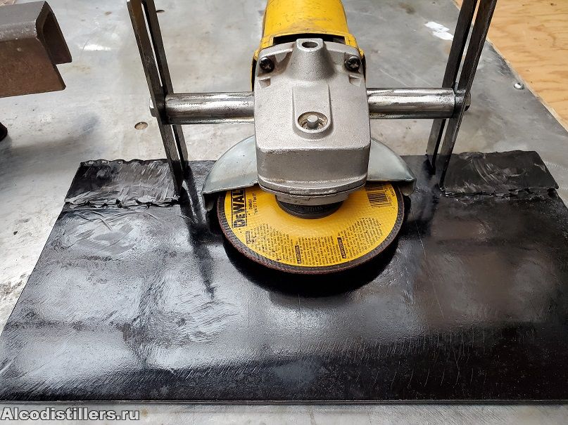

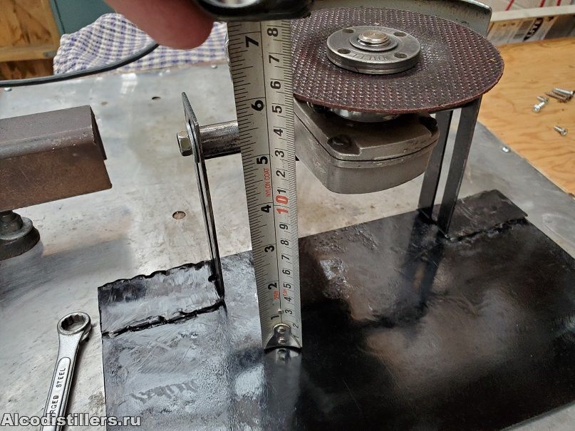

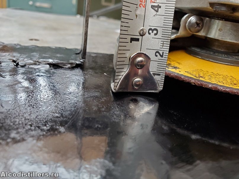

Тем не менее я сделал одну приспособу, о которой упоминал раньше. Предельно простой фиксатор для "болгарки", предназначен прежде всего для резки кегов.
Два уголка с прорезями приварены на лист металла плюс два болта с шайбами и две трубки. Примитив.
Тем не менее, он позволяет резать на фиксированной высоте от 10 мм до 160 мм. Поставив абразивный диск получим шлифовальный станок (стоИт, значит станок).
Примеры использования

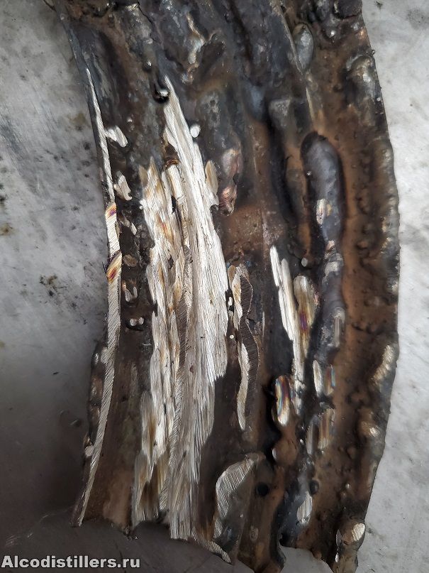

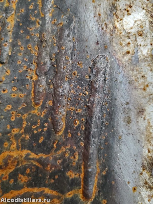

Можно было бы на этом и успокоиться, но грызла меня жаба. А тут на глаза попалась информация про сварку нержавейки проволокой без газа, под флюсом.
https://www.youtube.com/watch?app=deskt … x6weJurINc
На видео без слов вроде бы понятно. Работает. И решил я попробовать, тем более, что аппарат есть, лежит без дела. В свое время купил, чтобы трейлер ремонтировать, да оказалось, что трейлер продать проще. Выписал 1 фунт (454г) бобину, а это в два раза больше по весу серебряного припоя и в два раза дешевле, и начал тренироваться.
Вот результат: черный металл, это мои последние тренировочные швы. Вроде не очень плохо.
А это последний шов по нержавейке. Пришлось пожертвовать кольцом от кега. Я шов сточил, чтобы посмотреть на непроваренные участки. Вроде таких нет. Так что опять-таки надежда есть.
Трудность здесь в том, что эта проволока требует повышенного тока и скорости подачи, соответственно скорость пистолета должна быть высокой. Тренировался на тонком металле, так его прожигает стоит только тормознуться.
Ежели кто работал с нержавейкой - поделитесь опытом.
Сейчас металл от кега закончился, буду резать кег, чтобы можо было дальше тренировки продолжать.

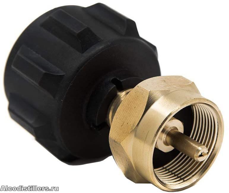

Кстати, про пайку. Для горелок используются маленькие баллоны 454г (один фунт - pound (lb)). А вы знали, что их можно перезаправлять? Я вот не знал и потратил кучу денег впустую. Перезаправлять можно используя баллоны для барбекю и адаптер. Адаптеры продают китайцы, в том числе.
Ищутся по ключевым словам "20lb to 1lb adapter"
