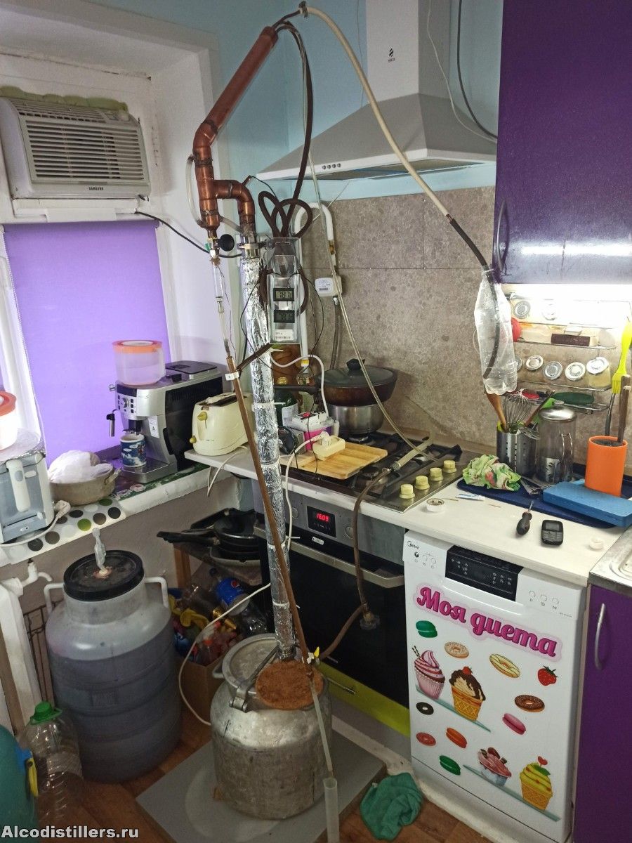

За 4 часа отобрал 390 мл голов. По баночкам. 190+60+50+60+30
Вывел на предзахлеб
Пар 79.1 2/3 78.8 вода 55

Алексей30RUS, а почему температура на ⅔ ниже верха?
А вот хз.
С самого начала так. И термометры менял местами уже и кухонные барбекюшные пробовал...
Царга 110, мочалок на 83 см.
На выходе 93.5% скорость 780 мл/ч
Мочалок мало. Вместо мочалок насадка Панченко. Три медных и семь нержавейка.
Нет, это не должно влиять на показания датчиков, что-то другое. У меня по началу также было, так там нижний датчик занижал. Поменял и все стало как надо. Попробуй перезабить насадку и чтобы датчик попал между ними.
Saks, для себя этот погон бракую. Китайса термометры это треш. Показания скачут будто прокаженные. Жену озадачил пусть ищет нержовые мочалки. Срочно искать уарт. Ну и утеплить бак. И собрать тмвеб. Давление за 7 часов повысилось с 753,5 до 759 по старому мембранному барометру... Но, есть "+". Приобрел опыт. фигОвый но опыт. Эх если бы была возможность в месенджере проконсультироваться по определённым моментам... Иван Николаевич, мож за подающими надежды закреплять наставника? Блин, как в армии получается... Но там то это работает. Пнут в нужную сторону через строгач и сразу понимание... Я понимаю что самоподготовка это основа обучения... Но практика прям необходима с пояснениями..

Мне кажется что затык идёт в гильзе на 2/3. Т.к. эти "колбаски из Панченко" не соединяются на гильзе плотно в стык. И из-за этого температурный глюк
Блин, опять сифонит кламп. Теперь верхний. Под термометрами не видно было. Тронул их а там все мокрое...

devil-arz, мощность на второй половине вообще почти максимум. Подавал 215 В из 240... Поищу серебряный ПОС, перепаяю кламп, и заменю насадку на мочалки.выпаяю гильзу на 2/3 и переделаю на 10 мм под д18б20. С пятидесяти рублевыми термометрами каши не свариш. Второй заход опять не зачёт...
