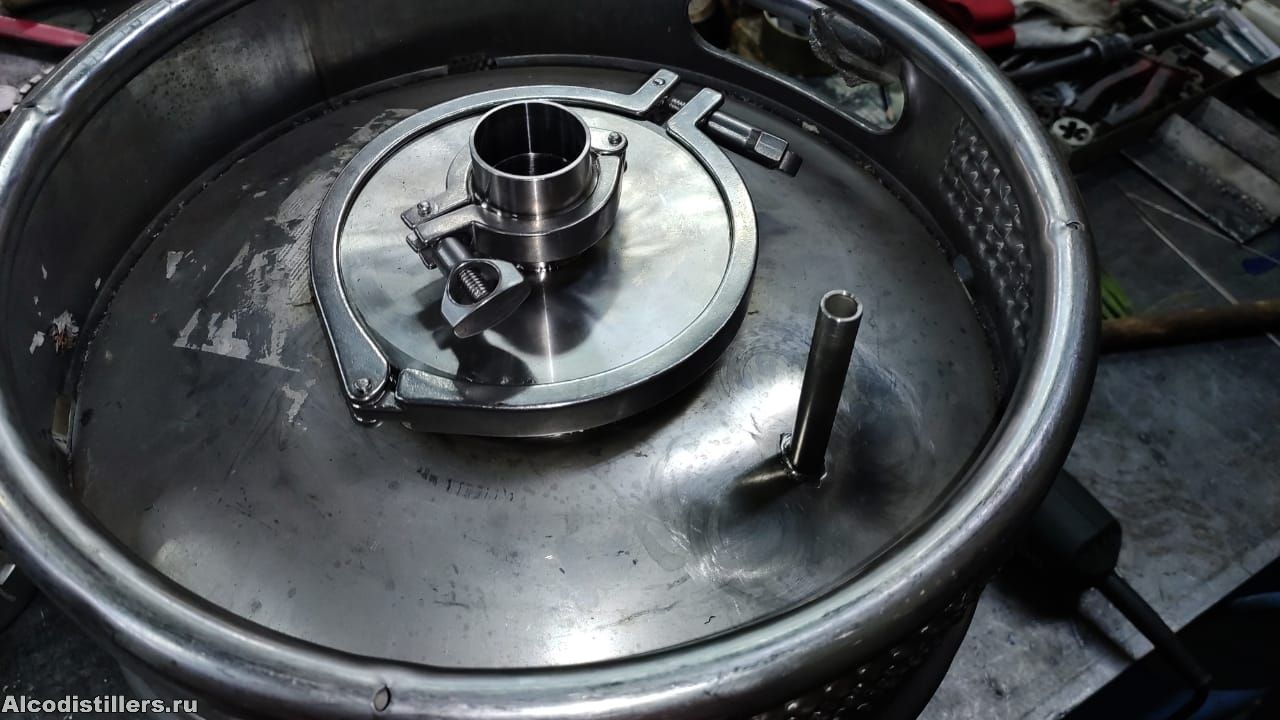

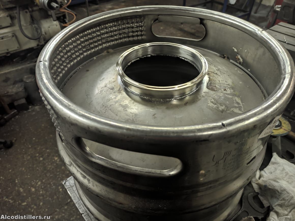

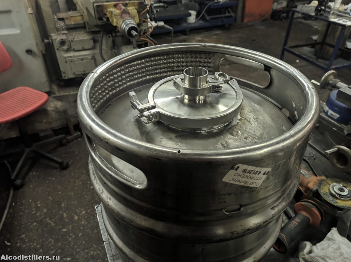

Ну вот не прошло и три года.
Сподобился я сделать куб. Благо все лежало купленное в 2018 году.
30 литров. Будет облегчен, обрезав ободки и оставив только ручки. Утеплен.
Есть ТЭН на 3,5 квт, на дно из нержавейки, но на али увидел модули индукционные с управлением без корпуса - по 3 с небольшым т.р. Думаю как вкорячить, потому что если врезать тэн в дно, снаружи контакты длинные будут выходить за ободок.
Теперь доставать из загашников медь и делать колонну, заново перечитывая некоторые темы.

dioldi ©:
Можно просто аристон врезать
Рк 42 1700 3кв
527
под аристон нужно муфту, а ее приварить у дна кега проблемматично. высоко будет. литров 7-8 остатка. т.е. на пол шишечки залить куб не получится. поэтому и хочу прижать ко дну
в идеале для меня, это как есть + утепление + выгнутая съемная индукционная катушка. и легче куб и мыть можно, без опасений.
кстати, нержавейка AISI 430 на индукции будет греться?
528
dioldi ©:
Если магнитится, то должна греться.
529

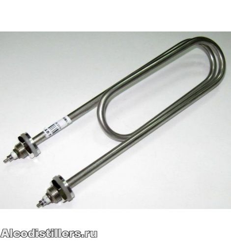

здравствуйте Господа Винокуры! приобрел куб для РК нерж 17л. и тэн у-образный на 2кВт. думаю, гадаю как врезать чтобы не гнуть куб(алюминевый для браги по прямил без сожаления) а нерж вроде жалко... наткнулся на сообщение Ивана
Николаевича Кубы, выбор куба, чертежи  кубов, самостоятельная сборка  у вас куб примерно такой же только на 12л. вы как реализовали врезку? прямили место врезки или доп прокладки? Спасибо!
531
anfimychev, у меня прокладки в комплекте толстые и плотные из силикона шли, просто затягивал равномерно без фанатизма.
    size: 80.21Кб type: jpg
532
Спасибо Иван Николаевич, я так в принципе и думал. Для надежности можно наверно и по паре прокладок  попробовать поставить.... ещё раз спасибо!
533 (2020-08-28 12:01:35 отредактировано )
anfimychev, снаружи просто шайбу пошире поставить (я не ставил), саму резьбу можно немного ФУМ уплотнить в точке входа в стенку.  Мне в принципе хватило прокладок от производителя.  Наверное можно еще мазнуть силиконовым герметиком прозрачным, дать засохнуть.    Там есть момент... если сильно тянуть гайки снаружи, сам тэн начинает деформироваться, то есть разгибаться.  Тут внимательно надо смотреть чтобы не перетянуть лишку.     Потом на воде прогнать, прокипятить-остудить и еще раз прокипятить чтобы посмотреть герметичность на расширении-сжатии.
anfimychev ©:
тэн у-образный
Кстати U образный проще... он не идеально повторяет U и чаще немного разогнут.... как раз чтобы в гнутую стенку поставить.

anfimychev, если неснижаемый остаток не критичен, то можно тэн вертикально врезать.
536
alex5sh ©:
Можно развернуто? Не врубаюсь, не снижаемый остаток в любом случае есть.
537
Иван, если отверстия под тэн сверлить горизонтально, то неснижаемый остаток будет меньше. А если вертикально (одно над другим), то он будет больше, но проблем с кривизной стенки не будет. Если кто-то перегоняет малые объемы, может быть критично.
