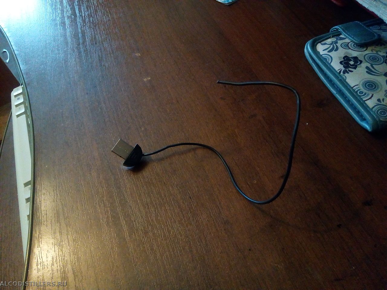

al, огромное спасибо за совет. Припая только что проводок к адаптеру блютуз. Соединился с тмас даже в той комнате, где отродясь связи не было!
Просто кусок провода?
А длина какая?
203
Re: Стабильная РК из нержи с наклонным дефлегматором. Своими руками.
Да. просто монтажный многожильный проводок с залуженный кончиком после сборки тмас. Длина какая то... Ну то есть я не заморачивался, какая была. Померял - 25 см.
Но реально сигнал с 18% вырос до 60%!!!

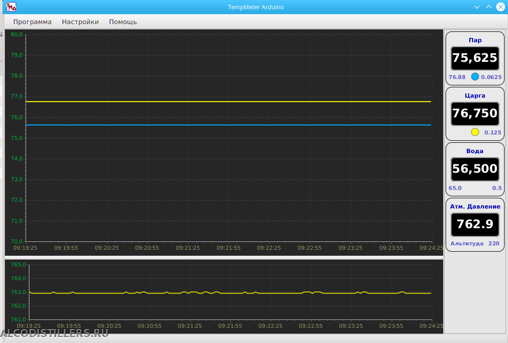

Доброго дня, коллеги!
Вчера провел очередную ректификацию сахарного сырца и протестировал в работе небезызвестный РМ-2
Инструкция по сборке регулятора мощности на базе РМ-2
Очень на нем по другому, чем на китайской поделки.
3600 мл АС в кубе в виде 9 литров самогонки.
Начал греть на разгонном режиме, тут писать нечего, но удобство разгонной кнопки выше всяких похвал!
Стабилизация на 130 настоящих RMS вольтах - у меня это 130*130/16=1000Вт. Однако. Китаец показывал обычно 100 китайских вольт.
Голов отобрал 200 мл, пар подрос на 0,2С. Кстати на рмке почти исчезла пила на датчиках, как это связано х.з. Неужели из-за колебаний напряжения?
Отбор закрыл и начал греть колонну для отбора тела, набирая уровень флегмы. Как то на рмке это несколько долго получилось и аж на 150 вольтах, на китайце уже при 110 был предзахлеб. Тело отбиралось на 150*150/16=1400Вт. Тоже интересные данные! Как то маловато, хотя 16 мочалок и продув очень трудный.
На теле тоже пилы не было практически, графики ровные, как кардиограмма покойника!
Скрин отбора голов, тело я что то запамятовал заснять.
Как итог, рмку надо было купить сразу, а не мучаться год, очень удобно. Уровень стоит как вкопанный. За весь погон три раза по 1 вольту добавил со 150 до 153. Это примерно раз в час, когда замечал, что уровень немного падать начинает.
Сейчас дистиллирую кукурузный эрзац из 4 кг кукурузы, 3 кг пилснера и 4 кг сахара. Выход мне пока нравится! Уже получится достаточно, для ректификации "бурбона".
Artem.SHitov, если не трудно, расскажи как бы ты перегонял на колонне такой сырец из кукурузы-солода-сахара. Оборудование такое - царга 1700 мм внутренний 35 мм, сколько мочалок и где разместить, ну и технологический процесс! Если не затруднит и прошу сразу прощения за такую наглость, просто не хочу бездушный спирт получить!

valera ©:
Раз продув трудный, значит насадка плотнее. А раз плотнее, то пропускная способность царги ниже, а удерживающая способность выше. Пару с флегмой разойтись сложнее, мощность захлеба ниже, соответственно и рабочая ниже.

al, Саш, для сахарной браги самое оно! 97 идет, даже спиртометры не достаю! 1500 в час влегкую. Но обычно 1200.

valera, так все правильно получается.

valera, честно, я б такой не стал делать. Мне не нравится сочетание зерна с сахаром по ряду причин. Если очень бы хотел получить объем, то отдельно ставил бы сахар, перегонял его максимально чисто, а потом добавлял бы спирт в зерновой СС. Поэтому наверное стоит разбить по фракциям, поставить их отдельно. Я действительно не могу порекомендовать, т.к. при завышении отбора на мой вкус пролезают сахарно-самогонные ноты, ну или ромовые ). Я, конечно, деревенский сэм уважаю, но не в таком сочетании.

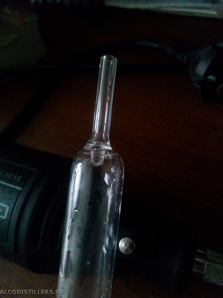

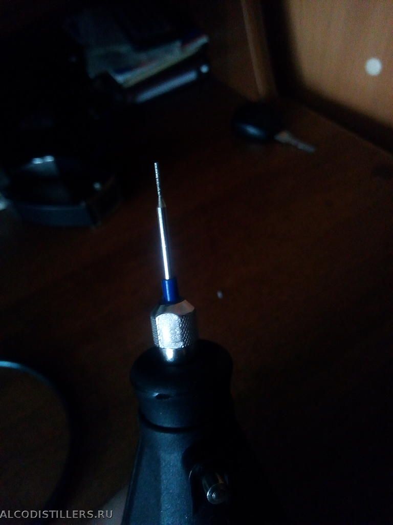

Напишу сюда, так как это небольшая доработка моей колонны.
Первая доработка капельника для аквариумистов в качестве диоптра отбора заключалась в расширении отверстия для капель.
На фото видно доработанное отверстие.
зажав  в шуруповерт цыганскую иголку и дав максимальные обороты. стараемся вставить ее в капельник, сильно не давим и в определенный момент тонкий носик разлетается на мелкие кусочки. Остается то. Что на фото выше. Осколки вытряхиваем и промываем. На одном изделии осколки не проходили в отверстие - доставать не стал. Благо один капельник получился.
Для выхода воздуха пользовался иглой, но заимев китайский дремель, сделал алмазной насадкой отверстие в самой колбе.
Далее на фото насадка и само отверстие.
Работой доволен, как дремеля, так и капельника.

Сегодня поставил ''счетчик пузырьков'' как у Валеры, отверстие для связи с атмосферой пропилил алмазным надфилем ровно за 1мин. Классная штука, реально удобно капли считать.
То же самое дает блютуз-адатпер 4 класса без внешней антенны.
