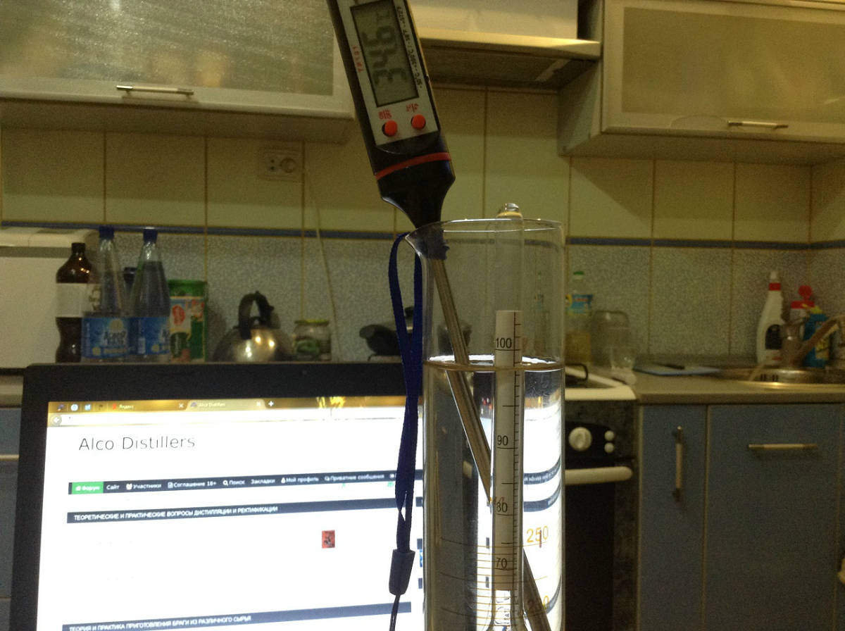

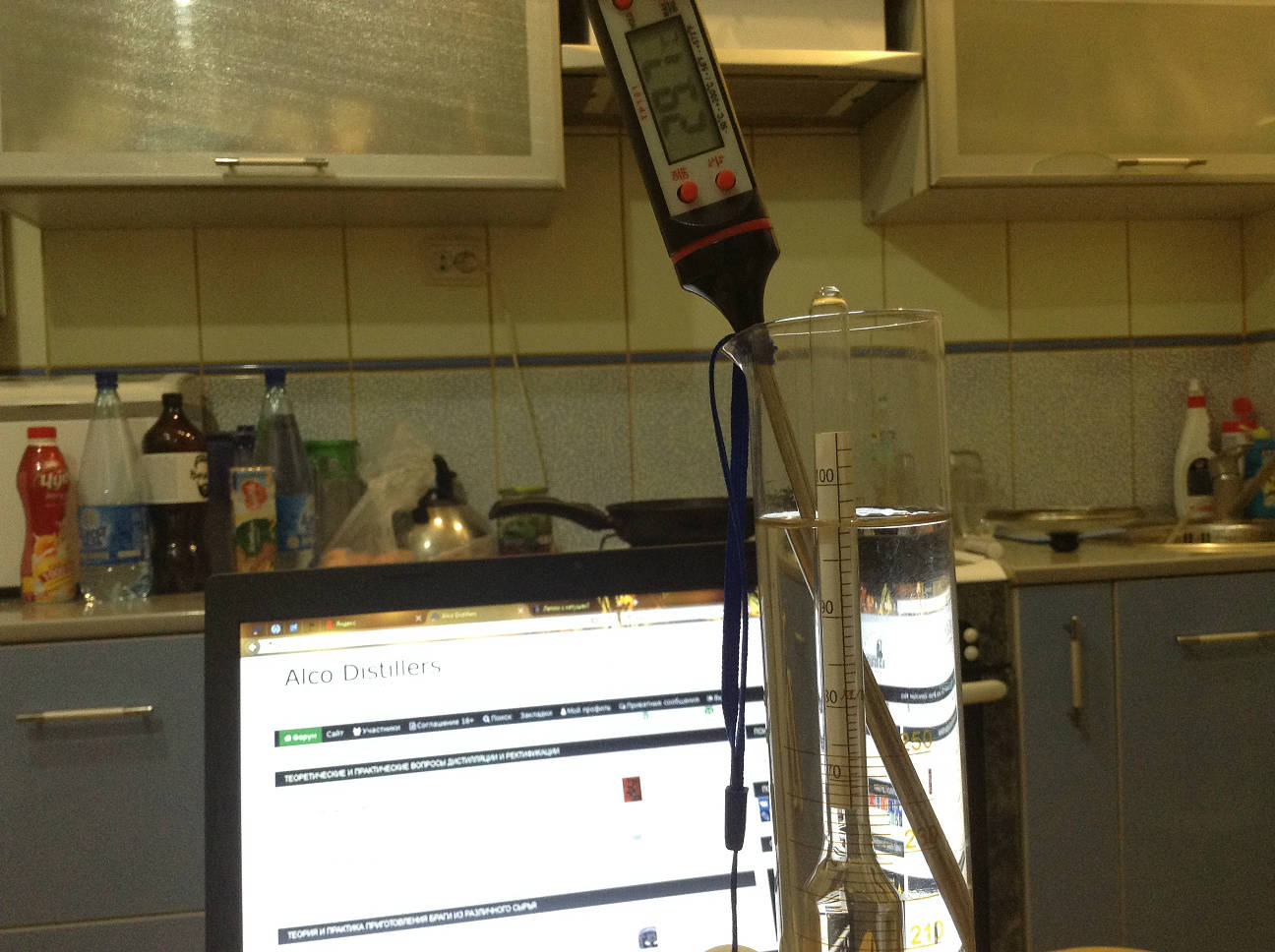

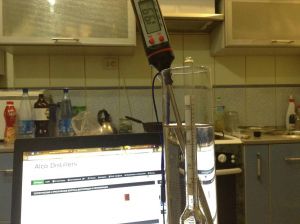

Сегодня забил на всё и поставил на перегон сахарный СС. И вот засада, уже после того как собрал РК и включил нагрев понял, что из крана холодной воды течет тёплая! Я в шоке. измерил температуру воды - +47, прикинул в голове димрот, должен всё реализовать. Что собственно и получилось. Единственное что спирт на выходе холодильника имел температуру под 40 градусов. Зато провёл измерения плотности спирта при разной температуре.
Всё хорошо. Главное - не +70.

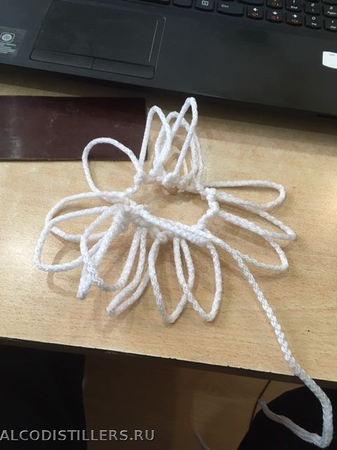

В воскресенье запустил РК и чтоб не терять время пока идет отбор голов и перегон, решил заняться делом. Долго мучился с неудобствами при перетаскивании пластиковых кег из под пива. Так что решил сплести "авоську" для кег, чтобы было удобно их переносить.
И вот что получилось.
Накидал петли

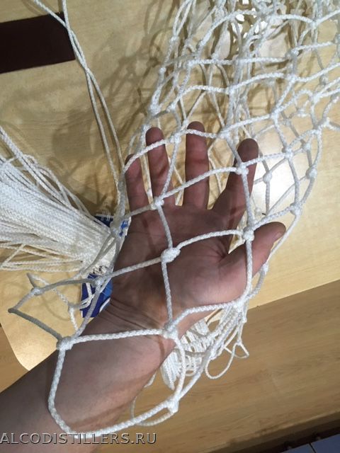

Первый блин немного комом, но это в нашем деле не мешает
Примерочка

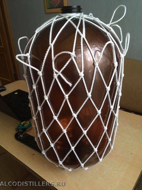

Второй раз уже лучше )) Ручки привязывал уже потом.
Сегодня утром залил осоложенную кукурузу и с легкостью, не боясь что выскочит из рук, перетащил кегу в ванну, вечером из ванны на балкон.
Стоит бурлит родимая. Завтра очередь второй.

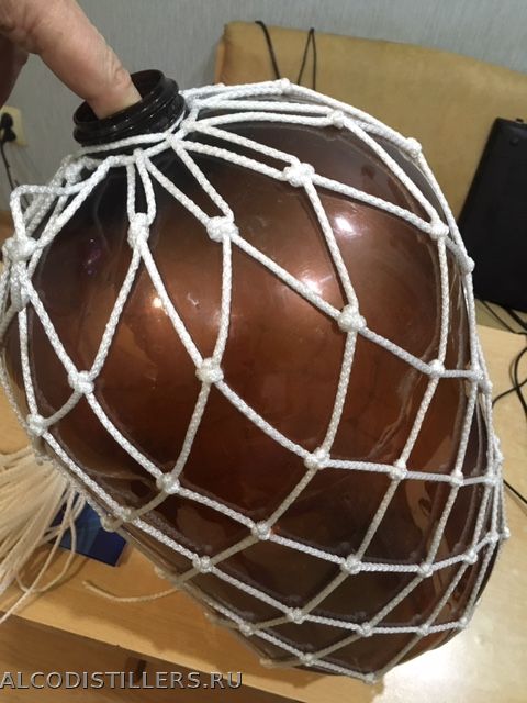

Вяземский, я удавку из провода сделал и к палке привязал. На горло кеги накидываю и таскаю.
А я указательный и средний пальцы засовываю в горлышко кеги, а остальными сжимаю. Так и таскаю. Достаточно надежный захват получается.
Не знаю как у вас, но ещё проблемка если нужно кегу перелить. Жопка гладкая, хрен ухватишься.
Теперь удобно из любого положения.
Жопка гладкая,
У моих как у пивной бутылки пэт.
